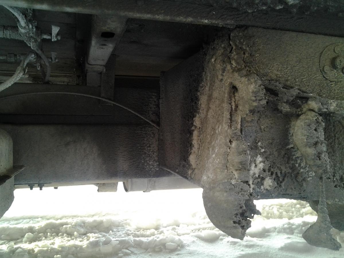

Alex 616 295 Опубликовано 6 ноября, 2016 А чем же хуже система в два уазовских крана?Повесил и забыл.При чем забыл на 300 с лишним тыс км пробега. :D А не,вру.Сломал один раз один кран,молотком промазал-попал по нему.Заменил- в любом магазине продают,руб 150 стоит.В первые морозы в одном баке всегда качественная солярка,во втором что попадется,вернее что продают.Так что если начинает прихватывать,всегда можно переключиться на второй бак.Чего не сделаешь в вашей системе. Поделиться сообщением Ссылка на сообщение Поделиться на другие сайты
Васёк 52 2 Опубликовано 6 ноября, 2016 Ну и где эти краны искать в снегопад?Тупо всё обвешивать брызговиками? Поделиться сообщением Ссылка на сообщение Поделиться на другие сайты
Alex030569 6 711 Опубликовано 7 ноября, 2016 Ну и где эти краны искать в снегопад?Тупо всё обвешивать брызговиками?На фото машина прошла 8 тыс.км от Челнов-Москва-Нов.Уренгой-Челяба.Вся машина в снегу,а краны,как видишь,нет. Поделиться сообщением Ссылка на сообщение Поделиться на другие сайты
