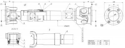

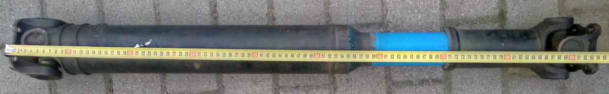

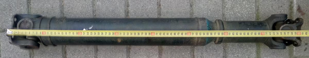

Маркич 708 Опубликовано 31 августа, 2018 Вечер добрый, форумчане. Прошу подсказки: нужны размеры крестовых карданов Соболя перёд/зад, макс/мин по фланцам или крестам. В общем любая инфа, или ткните носом. По УАЗам есть всё, а ГАЗ - пусто Поделиться сообщением Ссылка на сообщение Поделиться на другие сайты

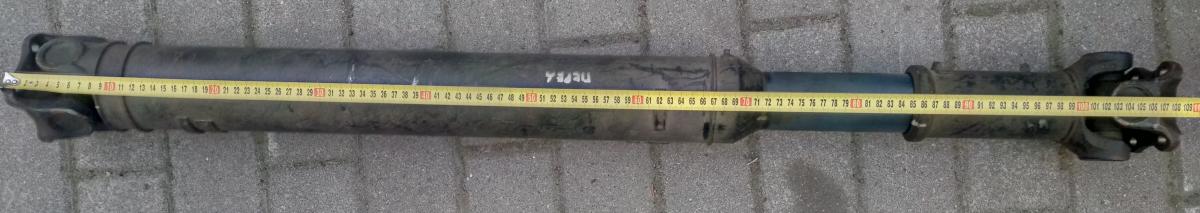

Johnny 30 Опубликовано 3 сентября, 2018 Вал карданный 1 1 Поделиться сообщением Ссылка на сообщение Поделиться на другие сайты
Маркич 708 Опубликовано 3 сентября, 2018 Johnny,Вот ещё бы осевой сдвиг по шлицам? Поделиться сообщением Ссылка на сообщение Поделиться на другие сайты

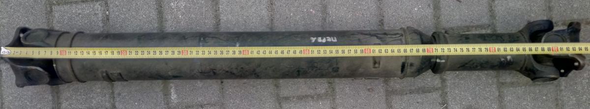

Johnny 30 Опубликовано 4 сентября, 2018 Johnny,Вот ещё бы осевой сдвиг по шлицам?могу померить на тирсанах, но ближе к выходным. снятые валяются. Поделиться сообщением Ссылка на сообщение Поделиться на другие сайты
Johnny 30 Опубликовано 10 сентября, 2018 Johnny,Вот ещё бы осевой сдвиг по шлицам? 2 Поделиться сообщением Ссылка на сообщение Поделиться на другие сайты
Маркич 708 Опубликовано 10 сентября, 2018 Johnny,Вот спасибо! По 14см на обоих. А у УАЗа только 5см.! Стоял у меня с Патрика 3160 задний (съэкономил, блин), случилось хорошенько подпрыгнуть и он у меня выскочил из шлицов. В очередной раз: кроилово ведёт к попадалову! Поделиться сообщением Ссылка на сообщение Поделиться на другие сайты

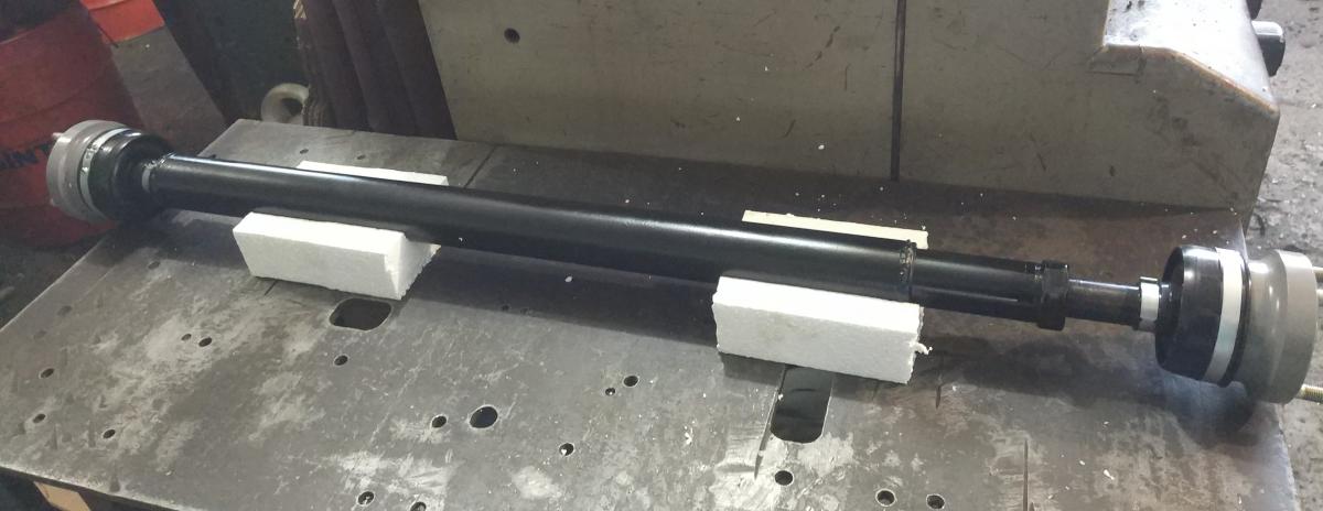

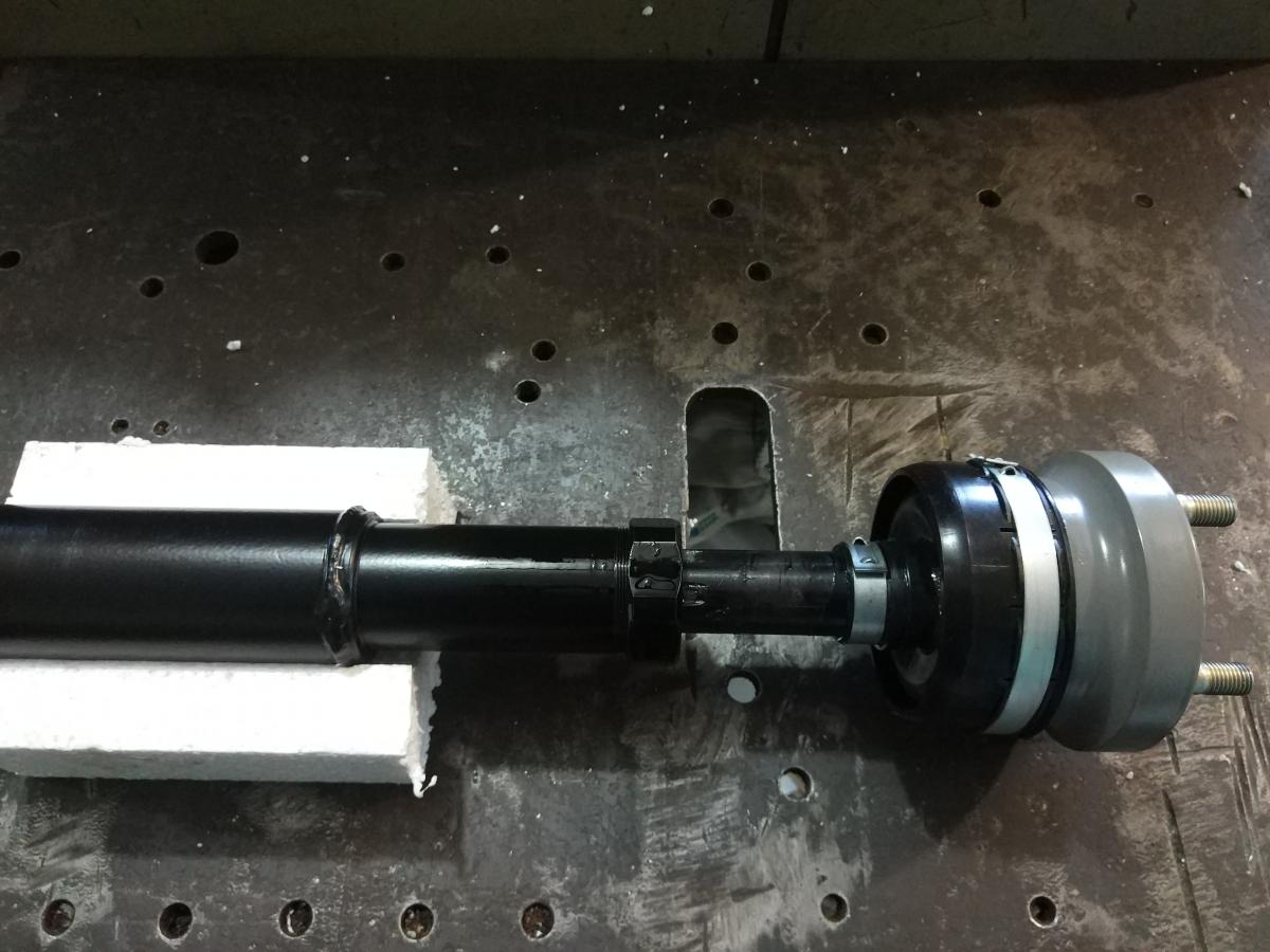

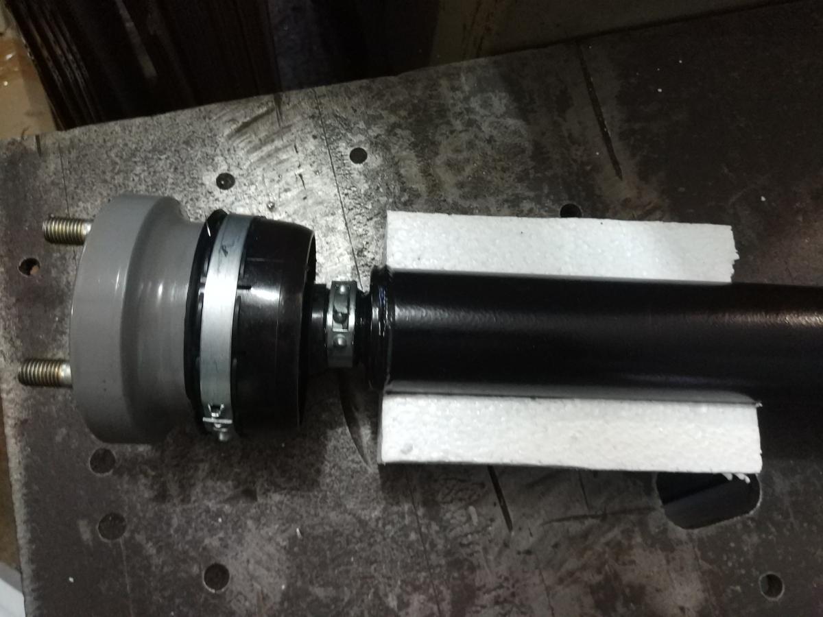

Johnny 30 Опубликовано 10 апреля, 2019 А есть ссылочка на эти валы? ссылки нету... (на сайте у них не нашел), сам сайт http://sonda.su/catalog/AVTO скинули мне фотки этих карданов, параметры от производителя Рабочий ход шлицевого соединения 55 мм (-25/+30). тоже самое что и на уаз, только добавили шлицевую... у меня стоит их уазовский в качестве промежуточного коробка-раздатка, честно говоря не идеальный вал. Вот думал, кто ни будь уже тестил эти валы, сказали уже продавали их... Поделиться сообщением Ссылка на сообщение Поделиться на другие сайты
Юрок Тверь 9 Опубликовано 10 апреля, 2019 У них только перед и зад? Промежуточного нет?А цена какая? Себе сейчас собираю полный привод, присмотрелся бы к таким.Заводские шрусы ставить безчеловечно))) А в чем не идеален? Поделиться сообщением Ссылка на сообщение Поделиться на другие сайты
Johnny 30 Опубликовано 10 апреля, 2019 У них только перед и зад? Промежуточного нет?А цена какая?Себе сейчас собираю полный привод, присмотрелся бы к таким.Заводские шрусы ставить безчеловечно)))А в чем не идеален? цена, которую мне озвучили, вызывает тоже много вопросов... 22.5к рублей за один, хз. для уаза они по 6-7к продают, а тут соболь 4х4, умножаем на три :D , логика такая наверно... а не идеален тем, что есть вибрация, мож и не в вале дело, в диапазоне 2700-2800.об/мин Поделиться сообщением Ссылка на сообщение Поделиться на другие сайты
