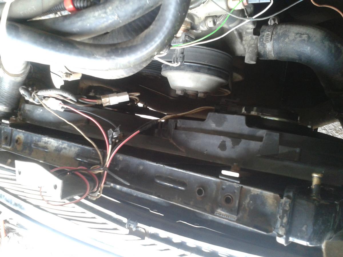

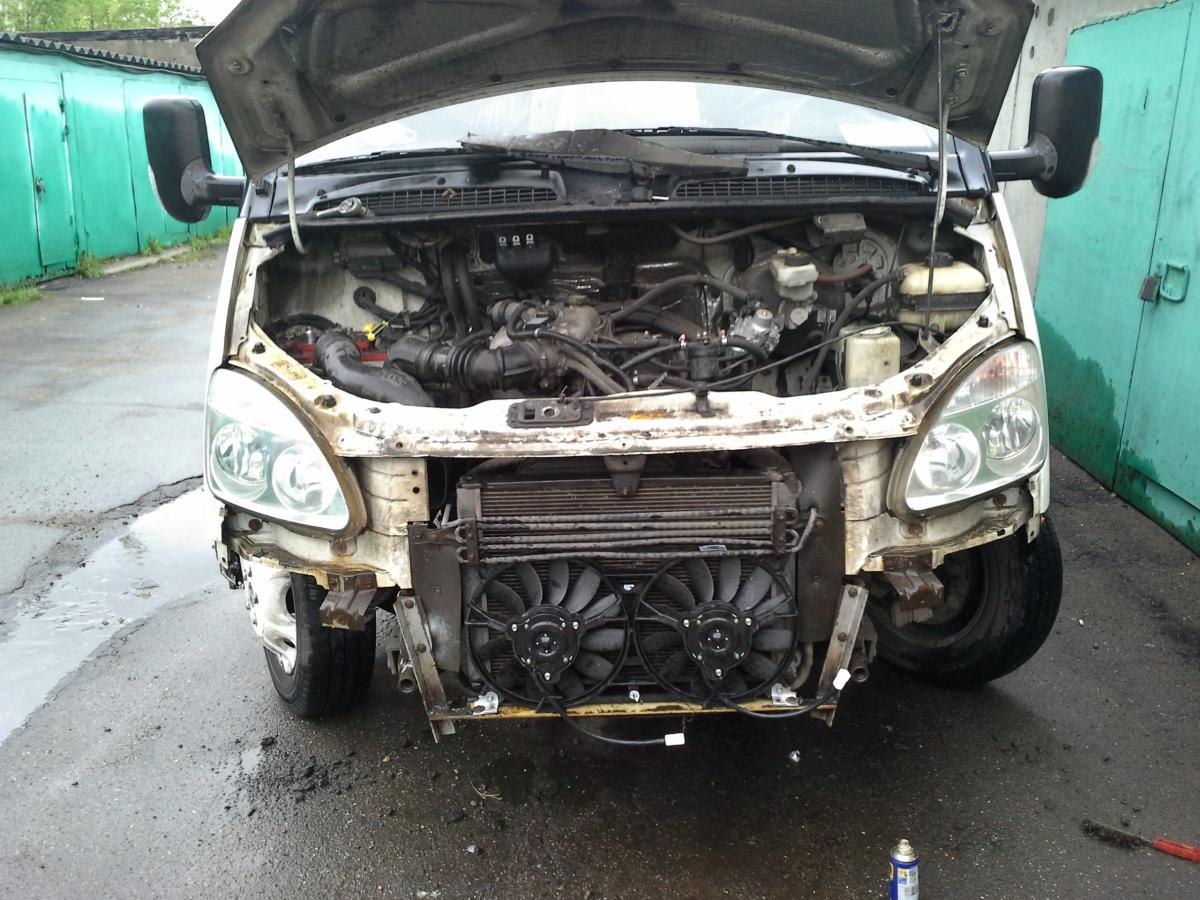

antimb 4 Опубликовано 17 мая, 2015 Добрый день коллеги!Вот выставляю свой вентилятор! Поделиться сообщением Ссылка на сообщение Поделиться на другие сайты
сампосебе 165 Опубликовано 17 мая, 2015 Вот выставляю монументально ... эт ты его к раме прилепил ? .. а ниче что радиатор к кузову приделан ? а кузов и рама в разных плоскостях играют .. ну первым то масляный пострадает ... 1 Поделиться сообщением Ссылка на сообщение Поделиться на другие сайты
gazelist56 357 Опубликовано 17 мая, 2015 (изменено) Добрый день коллеги!Вот выставляю свой вентилятор!Можно было бы обойтись вентами от 21214 они и дуть будут в правильном направлении и по размеру, энергопотреблению и цене поменьше. Изменено 17 мая, 2015 пользователем gazelist56 Поделиться сообщением Ссылка на сообщение Поделиться на другие сайты

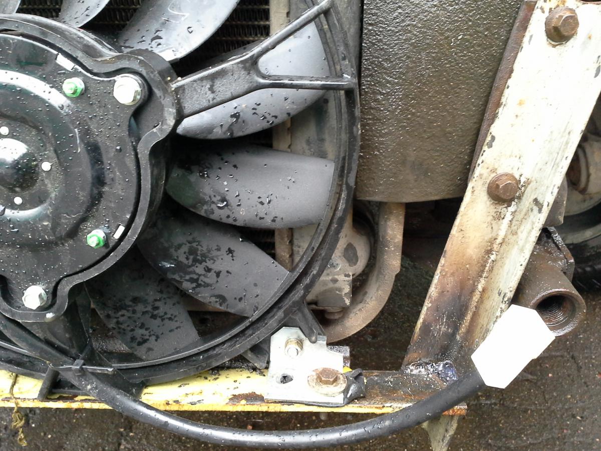

gazelist56 357 Опубликовано 23 мая, 2015 (изменено) Привет ребят. А кто-нибудь ставил вентиляторы от Нивы с установленным 3-х рядным радиатором на НЕ бизнесе?радиатор 3-х рядный, оренбургский. От какой Нивы венты тебя интересуют? На фото с движком от Шнивы. Отдельно- рамка от 21214, венты от ТАЗ -2106. Эт у мну " зимний" вариант :) Изменено 23 мая, 2015 пользователем gazelist56 Поделиться сообщением Ссылка на сообщение Поделиться на другие сайты
