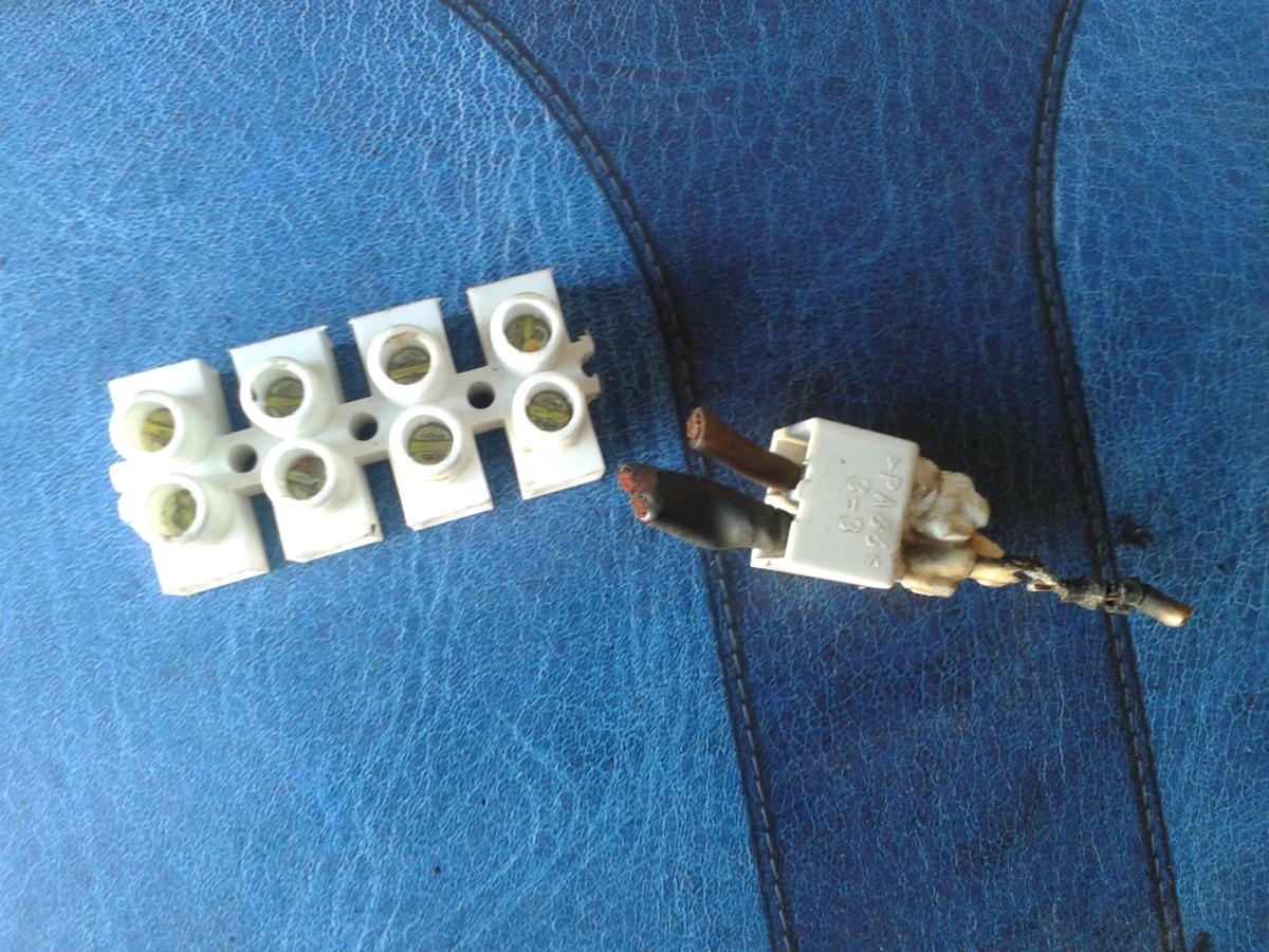

gazelist56 357 Опубликовано 26 июля, 2015 При монтаже проводки под шнивовские венты обычные колодки могут расплавиться и скруток вообще лучше избегать или пропаявыть их. Я из-за скрутки рабочий вент разбомбил. В гофре скрутка отгорела, а я думал вент кончился. (на шлейфе перед вентом было напряжение, а на самом венте проверить поленился. про скрутку забыл) Кстати венты 56 VALEO (косые лопасти) очень надёжны. У мну 3-й сезон пашут (на зиму снимаю) пробег за летний период 50-60 тык. Когда разбомбил якобы сгоревший вент (они вроде не разборные). то щетки на нём были длиной более 2,5см. передний подшипник и задняя втулка в идеальном состоянии. Поделиться сообщением Ссылка на сообщение Поделиться на другие сайты
