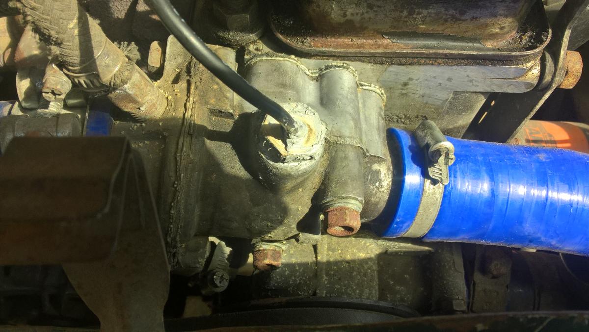

Валерий(69) 1 509 Опубликовано 19 июля, 2017 (изменено) а вот нашел http://www.12vi.ru/770/921/8176.html может ещё кому пригодится.Поставил я себе такую штуку. Во-первых у него минимальная погрешность в измерении температуры в отличие от штатных ТМ и к этому еще погрешность штатного стрелочного индикатора. Во-вторых можно задать температуру включения/выключения вентилятора (я задал штатную 87-82), расширить/сузить/сместить диапазон температуры работы вентилятора.Кстати, выяснилось что импортный двухрежимный датчик включения вентилятора начал халтурить, т.е. по факту включаться на 82 и на 86 градусах вместо 87 и 92. Наверное устал работать. Изменено 19 июля, 2017 пользователем Валерий(69) 1 Поделиться сообщением Ссылка на сообщение Поделиться на другие сайты

ADM227 20 Опубликовано 19 июля, 2017 Поставил я себе такую штуку. Во-первых у него минимальная погрешность в измерении температуры в отличие от штатных ТМ и к этому еще погрешность штатного стрелочного индикатора. Во-вторых можно задать температуру включения/выключения вентилятора (я задал штатную 87-82), расширить/сузить/сместить диапазон температуры работы вентилятора.Кстати, выяснилось что импортный двухрежимный датчик включения вентилятора начал халтурить, т.е. по факту включаться на 82 и на 86 градусах вместо 87 и 92. Наверное устал работать.поздравляю с покупкой. а вот я у них брал Индикатор ТЕМПЕРАТУРЫ мне не понравилась его работа http://www.12vi.ru/768/907/6656.html он толком не работает. то одну температуру а то может на 10-15 градусов прибавить. в течении минуты. Поделиться сообщением Ссылка на сообщение Поделиться на другие сайты
ADM227 20 Опубликовано 19 июля, 2017 Поставил я себе такую штуку. Во-первых у него минимальная погрешность в измерении температуры в отличие от штатных ТМ и к этому еще погрешность штатного стрелочного индикатора. Во-вторых можно задать температуру включения/выключения вентилятора (я задал штатную 87-82), расширить/сузить/сместить диапазон температуры работы вентилятора.Кстати, выяснилось что импортный двухрежимный датчик включения вентилятора начал халтурить, т.е. по факту включаться на 82 и на 86 градусах вместо 87 и 92. Наверное устал работать.а что за приспособа висит в районе указателя топлива? Поделиться сообщением Ссылка на сообщение Поделиться на другие сайты
