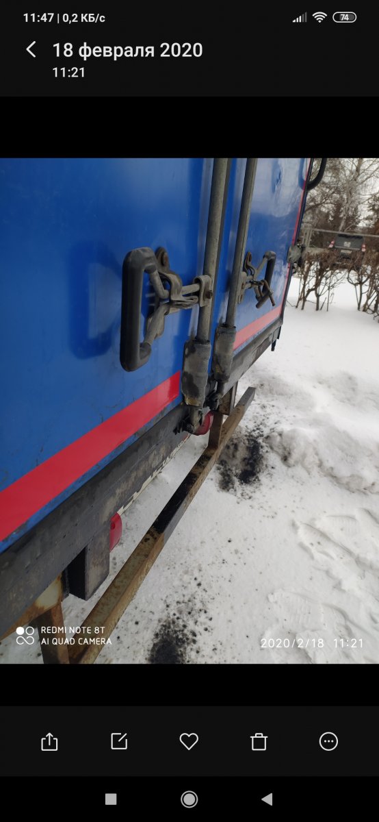

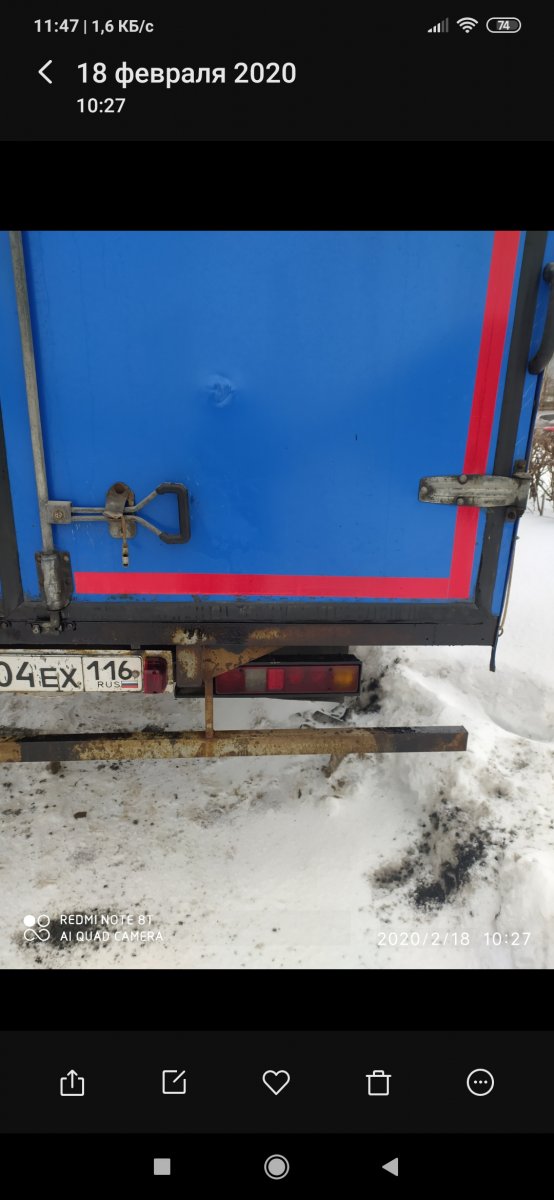

Alex030569 6 951 Опубликовано 18 февраля, 2020 Просверлил в конструкции рамы ворот,отверстия.Залил отработки и оставил так.Третий день течет со всех щелей.Но я доволен!!!! Масло за счёт капиллярного подсоса,лещеть во все щели,под уплотнитель резиновый. Поделиться сообщением Ссылка на сообщение Поделиться на другие сайты
