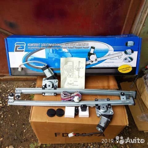

Алексей Ф. 10 009 Опубликовано 19 февраля, 2022 В 16.09.2021 в 00:36, Андрюха73rus сказал: Давича брал Димитровградские 3300р , китайские 2800 были Димитровградские, это форвард реечные? Никогда не было на Газели электроподъёмников, что сейчас актуально по соотношению цена/качество? Поделиться сообщением Ссылка на сообщение Поделиться на другие сайты
pokryshkin 689 Опубликовано 19 февраля, 2022 1 час назад, Алексей Ф. сказал: Димитровградские, это форвард реечные? Никогда не было на Газели электроподъёмников, что сейчас актуально по соотношению цена/качество? Я брал при условии импортного моторчика. Бош стоит в ГРАНАТ. Артикул VSK00015584 . Сейчас в районе 4-4.5 кусков стоит. Два года назад взял за три. 1 Поделиться сообщением Ссылка на сообщение Поделиться на другие сайты
Андрюха73rus 1 057 Опубликовано 19 февраля, 2022 7 часов назад, Алексей Ф. сказал: Димитровградские, это форвард реечные? вот такие поставил. на авито их полно , даже у вас в питере 4р . у нас 3-3.5р где то . 3 Поделиться сообщением Ссылка на сообщение Поделиться на другие сайты
Алексей Ф. 10 009 Опубликовано 20 февраля, 2022 @Андрюха73rus за 3000 наверное подделка китайская в таких же коробках. Вон Газелист НН видео снял. Поделиться сообщением Ссылка на сообщение Поделиться на другие сайты
Андрюха73rus 1 057 Опубликовано 20 февраля, 2022 Там отметки на клепках есть . их отличить легко . Кнопки я сюда поставил 1 Поделиться сообщением Ссылка на сообщение Поделиться на другие сайты
Алексей Ф. 10 009 Опубликовано 20 февраля, 2022 В Балткаме только Ал Компани по 3900 руб, это наверное Идеал в красной упаковке с видео? https://al-company.pro/vyipuskaemaya-produkcziya/steklopodemniki/ @Андрюха73rus кнопку подогрева сам уже поставил? Что он там на видео в конце говорит про штатную проводку стеклоподъёмников в Бизнесе?? Есть какая то проводка в двери? Поделиться сообщением Ссылка на сообщение Поделиться на другие сайты

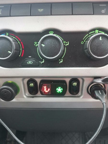

Андрюха73rus 1 057 Опубликовано 20 февраля, 2022 @Алексей Ф. Не было ни какой проводки в двери . А кнопка это на отключение магнитофона , я приделал . подстраховка , чтоб акб не высадить . Поделиться сообщением Ссылка на сообщение Поделиться на другие сайты

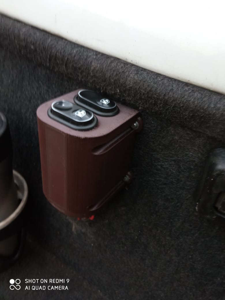

Москаль 228 Опубликовано 20 февраля, 2022 9 часов назад, Андрюха73rus сказал: Там отметки на клепках есть . их отличить легко . Кнопки я сюда поставил на двери то удобнее! Поделиться сообщением Ссылка на сообщение Поделиться на другие сайты
Михалыч S360VYM 615 Опубликовано 20 февраля, 2022 Я думаю удобнее на центральной консоли. Сам можешь сразу два стекла, откр. закр. И пассажир может тоже самое сделать. Иначе для него дублировать надо. 1 Поделиться сообщением Ссылка на сообщение Поделиться на другие сайты
Москаль 228 Опубликовано 20 февраля, 2022 45 минут назад, Михалыч S360VYM сказал: Я думаю удобнее на центральной консоли. Сам можешь сразу два стекла, откр. закр. И пассажир может тоже самое сделать. Иначе для него дублировать надо. "интересно девки пляшут" - а на остальных машинах серийно где установочное место? Поделиться сообщением Ссылка на сообщение Поделиться на другие сайты
Алексей Ф. 10 009 Опубликовано 20 февраля, 2022 @Андрюха73rus у тебя тоже ЭРА SOS красным горит)) Эти кнопки штатные на панели чисто ГАЗовские или от ВАЗ? Поделиться сообщением Ссылка на сообщение Поделиться на другие сайты
Андрюха73rus 1 057 Опубликовано 20 февраля, 2022 @Алексей Ф. Не знаю чьи они , у нас в магазине газовском брал . Трубку убрать хочу и туда вольтметр врезать , чтоб смотреть сколько автомка сожрала . я глонас отключил , переходник с али заказал , чтоб к магнитоле заводскую антену приладить . говорят больше спутников она ловит . 1 Поделиться сообщением Ссылка на сообщение Поделиться на другие сайты

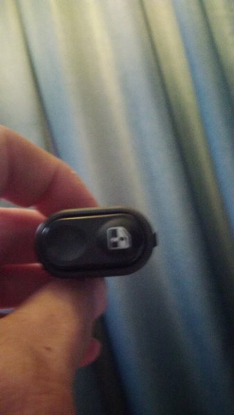

вилли 976 Опубликовано 14 марта, 2022 Существуют штатные кнопки? Есть штатные кнопки в бизнес панель? Поделиться сообщением Ссылка на сообщение Поделиться на другие сайты
соболевич 2 049 Опубликовано 14 марта, 2022 6 минут назад, вилли сказал: Существуют штатные кнопки? Есть штатные кнопки в бизнес панель? Есть, даже с разными символами. А полукруглые это от ВАЗ. Поделиться сообщением Ссылка на сообщение Поделиться на другие сайты
вилли 976 Опубликовано 14 марта, 2022 (изменено) 2 часа назад, соболевич сказал: Есть, даже с разными символами. А полукруглые это от ВАЗ. Есть для дверей.А для панели не нашел...Видимо придеться в заглушку врезать Вот такие,что ли...Хотел родные... Изменено 14 марта, 2022 пользователем вилли Поделиться сообщением Ссылка на сообщение Поделиться на другие сайты
Alex030569 6 938 Опубликовано 14 марта, 2022 28 минут назад, вилли сказал: Есть для дверей.А для панели не нашел...Видимо придеться в заглушку врезать Вот такие,что ли...Хотел родные... ВАЗовские кнопки.Вполне хорошие. Поделиться сообщением Ссылка на сообщение Поделиться на другие сайты
соболевич 2 049 Опубликовано 14 марта, 2022 (изменено) 1 час назад, вилли сказал: Есть для дверей.А для панели не нашел...Видимо придеться в заглушку врезать Вот такие я брал, Изменено 14 марта, 2022 пользователем соболевич Поделиться сообщением Ссылка на сообщение Поделиться на другие сайты
Алексей Ф. 10 009 Опубликовано 14 марта, 2022 @соболевич они же с фиксированным вкл/выкл, я такую для включения вентилятора купил и поставил. Для стеклоподъёмников нужны клавиши не фиксируемые? Поделиться сообщением Ссылка на сообщение Поделиться на другие сайты
соболевич 2 049 Опубликовано 14 марта, 2022 3 минуты назад, Алексей Ф. сказал: @соболевич они же с фиксированным вкл/выкл, я такую для включения вентилятора купил и поставил. Для стеклоподъёмников нужны клавиши не фиксируемые? Конечно, я значит "недопонял", похоже нет таких в природе на торпедо.Я думал просто вопрос о клавишах. 4 часа назад, вилли сказал: Существуют штатные кнопки? Есть штатные кнопки в бизнес панель? Прошу прощения, я думал тебе просто кнопки нужны, а на стекла в торпедо не попадались, может их и нет в природе. Поделиться сообщением Ссылка на сообщение Поделиться на другие сайты
PanDiman 1 840 Опубликовано 14 марта, 2022 4 часа назад, вилли сказал: Существуют штатные кнопки? Есть штатные кнопки в бизнес панель? и такая же "квадратная" кнопка со стороны пассажира Поделиться сообщением Ссылка на сообщение Поделиться на другие сайты
