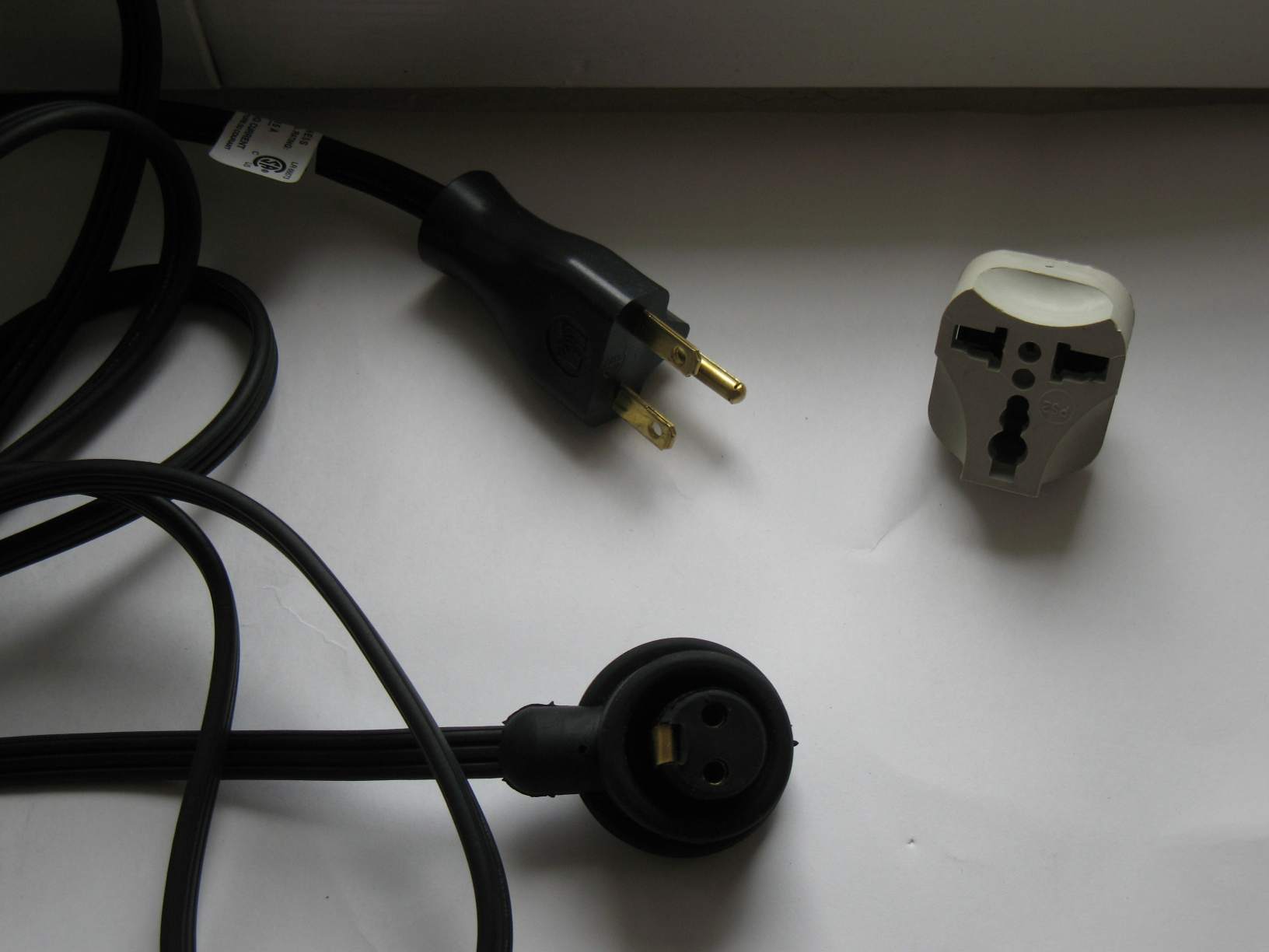

nikolay1 24 Опубликовано 7 июля, 2011 (изменено) Форумчане подскажите где можно провода для догревателя купить или разъемы Провода для штатных тенов двигатель Cummins можно купить у меня мне брат привёз из америки 10шт 5 осталось тут облазил всё ни где не нашол провод мощьный наконечник из резины выдерживает 105градусов как он мне расказал у них тоже моторы Cummins для дизельных электо станцый так они там эти тены не откльчают правда у них соит ещьё термо стат чтоб поддержывать температуру я попробывал летом с утра нагревает за 50минутдо 40градусов планирую купить разетку с таймером к примеру тебе в 8 00часов нужно ехать поставил на 6 или 7 и он начнёт греть смотря какие марозы будут периходник с американской разетки на русскую купить сечас не проблема вобщем пиши в личку отправлю почтой Николай эл Почта n765420@yahoo.com Изменено 7 июля, 2011 пользователем nikolay1 Поделиться сообщением Ссылка на сообщение Поделиться на другие сайты

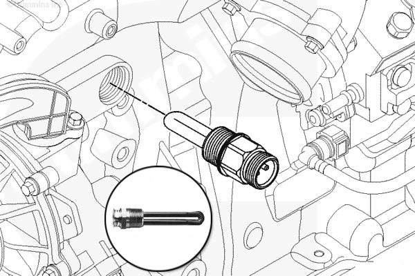

nikolay1 24 Опубликовано 7 июля, 2011 (изменено) nikolay1! Да, спасибо я тоже уже узнал, что тэны на 220 В, провода от тэнов Хотстарта такие же. Можно и самому сделать, но лучше готовый раз есть тем более к штырям тэна не так уж и просто что то нормальное сделать. Звонил в офис Хотстарта, грят разобрали все, видимо у всех провода не идут с тэнами. Обещали вроде к осени завести. Сам тэн как я понял тоже у них есть, вот он на рисунке рядом с нарисованным. Единственно я так понял он у них на 750 Вт и закрывается сверху резиным колпачком а не колпачком гайкой как у нас. Провода для штатных тенов двигатель Cummins можно купить у меня мне брат привёз из америки 10шт 5 осталось тут облазил всё ни где не нашол провод мощьный наконечник из резины выдерживает 105градусов как он мне расказал у них тоже моторы Cummins для дизельных электо станцый так они там эти тены не откльчают правда у них соит ещьё термо стат чтоб поддержывать температуру я попробывал летом с утра нагревает за 50минутдо 40градусов планирую купить разетку с таймером к примеру тебе в 8 00часов нужно ехать поставил на 6 или 7 и он начнёт греть смотря какие марозы будут периходник с американской разетки на русскую купить сечас не проблема вобщем пиши в личку отправлю почтой Николай эл Почта n765420@yahoo.com Изменено 7 июля, 2011 пользователем nikolay1 Поделиться сообщением Ссылка на сообщение Поделиться на другие сайты

nikolay1 24 Опубликовано 22 августа, 2011 Провода для штатных тенов двигатель Cummins можно купить у меня мне брат привёз из америки 10шт 5 осталось тут облазил всё ни где не нашол провод мощьный наконечник из резины выдерживает 105градусов как он мне расказал у них тоже моторы Cummins для дизельных электо станцый так они там эти тены не откльчают правда у них соит ещьё термо стат чтоб поддержывать температуру я попробывал летом с утра нагревает за 50минутдо 40градусов планирую купить разетку с таймером к примеру тебе в 8 00часов нужно ехать поставил на 6 или 7 и он начнёт греть смотря какие марозы будут периходник с американской разетки на русскую купить сечас не проблема вобщем пиши в личку отправлю почтой Николай эл Почта n765420@yahoo.comРабота предпусковых подогревателей основана на принципе термосифона или естественной циркуляции жидкости. Когда жидкость нагревается в подогревателе, плотность уменьшается и жидкость поднимается вверх, выходит из подогревателя и уходит в двигатель, где, отдав тепло, опускается вниз, на вход в подогреватель. Происходит постоянное движение жидкости по замкнутому циклу. Поделиться сообщением Ссылка на сообщение Поделиться на другие сайты
