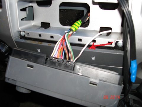

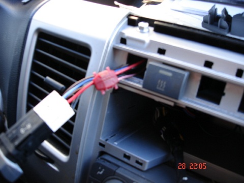

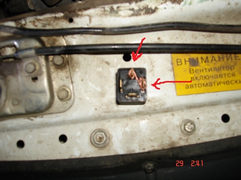

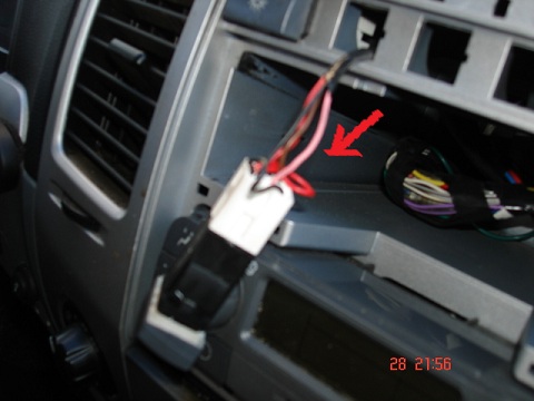

drops921 4 Опубликовано 29 января, 2012 привет всем )))""" хотелось узнать на моем фермере стоит вебасто топ евро е может ли она работать как атономная печка без запуска двигателя и дуть в салон теплый воздух таймер имеется но еще не пробовал настраивать или она работает только как догреватель температуры чтоб не замерзнуть на холостых00000000 :rolleyes: :rolleyes: :o :o :oИтак как переделать догреватель Вебасто в автономку, чтобы можно было спать при неработающем двигателе. Первое: подаем постоянный плюс на розовый провод кнопки догревателя, перерезаем его тот конец который уходит в панель приборов изолируем, к другому концу подводим плюс ( я взял с соседней кнопки освещения салона ). Далее вытаскиваем блок климат-контроля и обрезаем крайний правый верхний белый провод также конец который уходит в панель изолируем, а на другой конец через дополнительную кнопку подводим плюс. Теперь блок климат-контроля будет включаться и выключаться этой кнопкой.Теперь только для тех у кого Вебаста полноценная т.е. есть пульт управления вебастой. Вам нужно поставить перемычку между контактами реле отопителя Самое верхнее правое реле ставите перемычку и вставляете реле обратно. И всё. Поделиться сообщением Ссылка на сообщение Поделиться на другие сайты

drops921 4 Опубликовано 29 января, 2012 Итак как переделать догреватель Вебасто в автономку, чтобы можно было спать при неработающем двигателе. Первое: подаем постоянный плюс на розовый провод кнопки догревателя, перерезаем его тот конец который уходит в панель приборов изолируем, к другому концу подводим плюс ( я взял с соседней кнопки освещения салона ). Далее вытаскиваем блок климат-контроля и обрезаем крайний правый верхний белый провод также конец который уходит в панель изолируем, а на другой конец через дополнительную кнопку подводим плюс. Теперь блок климат-контроля будет включаться и выключаться этой кнопкой.Теперь только для тех у кого Вебаста полноценная т.е. есть пульт управления вебастой. Вам нужно поставить перемычку между контактами реле отопителя Самое верхнее правое реле ставите перемычку и вставляете реле обратно. И всё. Для тех у кого Вебаста неполноценная т.е работает только как догреватель реле находится под капотомДостаём среднее релеи ставим перемычку здесьИ всё. Единственное неудобство что климат нужно включать кнопкой когда заводишь и выключать когда глушишь двигатель. По опыту могу сказать что в -35 можно спать 8-10 часов на штатном аккумуляторе. Если же напряжение упадёт слижком низко то сначала отключится вебаста в кабину надует холодного воздуха через 5 минут полюбому проснёшся но двигатель завести хватит ( тосол будет горячим) Что касается неполноценных вебаст, то у меня электропомпа стоит в базе (фермер). Про гидроники сказать ничего не могу Я в этом деле не специалист сам всё делал методом тыка 1 Поделиться сообщением Ссылка на сообщение Поделиться на другие сайты
