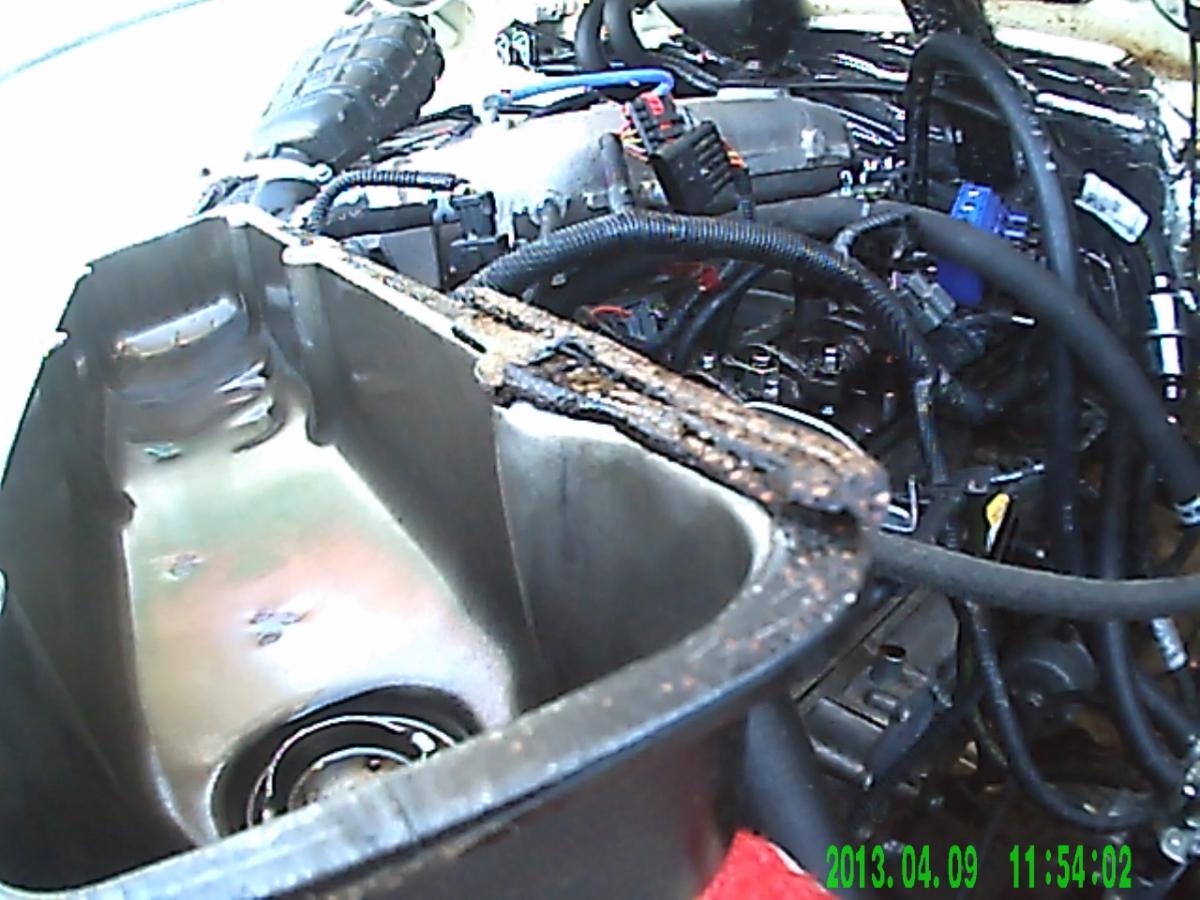

eser33 1 Опубликовано 9 апреля, 2013 Подскажите какую прокладку клапанной крышки лучше поставить , а то из под нее сопливет масло.Недавно спросил про прокладку, а дело было в кривых руках сервисменов. После то 2000 проехал 700 км и увидел , что вся клапанная крышка в масле.Решил сам поменять прокладку - купил сегодня резиновую , снял крышку А там . полный пипец. - на одном конце клапанной крышки остаток пробковой прокладки и поверх резиновая прокладка.Результат налицо вся крышка в масле. Вот и ездий на всякое там то. За наши деньги нас дурят . Больше не поеду- решил буду делать сам. Ради прикола выложил бы фотку только не знаю как? 1 Поделиться сообщением Ссылка на сообщение Поделиться на другие сайты
eser33 1 Опубликовано 9 апреля, 2013 (изменено) Вот фото того как работают на сервисе , ладно хоть гайки закручены в движке. Это фото клапанной крышки - снял с нее резиновую прокладку. Изменено 9 апреля, 2013 пользователем eser33 Поделиться сообщением Ссылка на сообщение Поделиться на другие сайты
пашка 36 Опубликовано 9 апреля, 2013 говно редкосное ,есть гораздо лутше ,не когда не кому их не ставлю ,на пробке 22 прошел пока сухо Поделиться сообщением Ссылка на сообщение Поделиться на другие сайты
мамонт 74 254 Опубликовано 10 апреля, 2013 на пробке 22 прошел пока сухоподожди еще паша , Поделиться сообщением Ссылка на сообщение Поделиться на другие сайты
rool 782 Опубликовано 11 апреля, 2013 подожди еще паша ,Чёго ждать то? На 20 тыс по любому надо клапана глядеть. Кто старую прокладку оставит? :D Поделиться сообщением Ссылка на сообщение Поделиться на другие сайты
