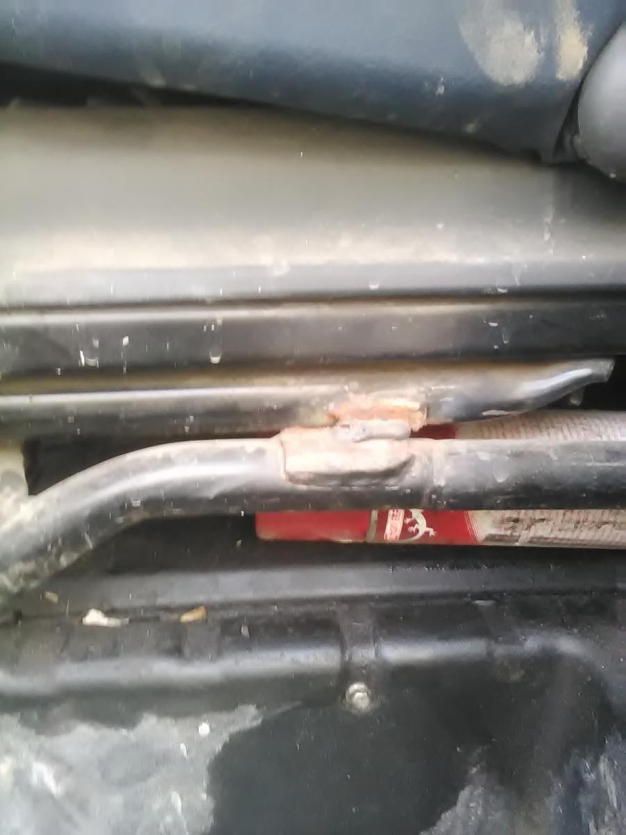

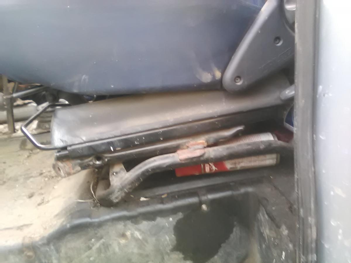

cazemir 764 Опубликовано 5 мая, 2017 Проехал 600 км на новом сиденье от дукато...очень не доволен.У меня рост 183см. Никак не могу настроить чтоб спинка была не 90 градусов. Вариант один, двигать сиденье салазками. Но тогда педали слишком близко.Соответственно поднял сидушку. В этом положении ноги висят и затикают в области коленного сустава(сидушка у дукато очень короткая)С твоим ростом как настроил? :blink: PS. Может причина в том, что я закрепил его на родные 2 болта ?! я резал варил, сейчас точно не помню сфоткую если интересно, там чтоб ноги не висели можно заднюю часть поднять, я по моему тоже на теже салазки поставил в первый раз мне не понравилось Поделиться сообщением Ссылка на сообщение Поделиться на другие сайты
Solomon_Kage 5 Опубликовано 5 мая, 2017 я резал варил, сейчас точно не помню сфоткую если интересно, там чтоб ноги не висели можно заднюю часть поднять, я по моему тоже на теже салазки поставил в первый раз мне не понравилосьсфоткай пожалуйста Поделиться сообщением Ссылка на сообщение Поделиться на другие сайты
cazemir 764 Опубликовано 5 мая, 2017 сфоткай пожалуйста хорошо сегодня не смогу, в гараже на плановом)) завтра фоткну Поделиться сообщением Ссылка на сообщение Поделиться на другие сайты

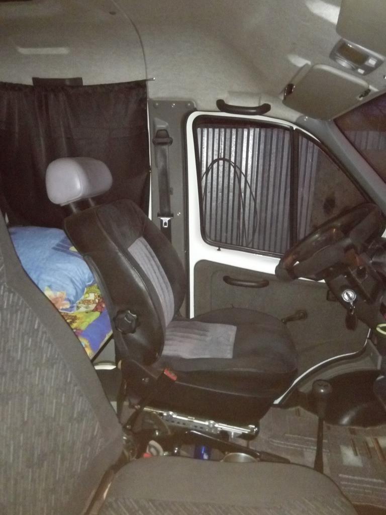

dvitriy.40rus 500 Опубликовано 5 мая, 2017 Ну включи мысли в голове. Педали уйдут глубже, седенье подъедет к рулю, он начнет тебе давить в брюхо и хрен из под него вылезешь, придется руль поднимать чтобы вылезти из машины.У меня сейчас фермер, при установке сиденья от иномарки единственное с чем занимался, это с наклоном сидухи, чтобы не передавливало под коленками. Так как сиденья от легковушки рассчитано на другую посадку и положение ног. Могу скинуть фото для наглядности где сиденье должно быть. В трехместке это просто не реально. Поделиться сообщением Ссылка на сообщение Поделиться на другие сайты
Solomon_Kage 5 Опубликовано 5 мая, 2017 Ну включи мысли в голове. Педали уйдут глубже, седенье подъедет к рулю, он начнет тебе давить в брюхо и хрен из под него вылезешь, придется руль поднимать чтобы вылезти из машины.У меня сейчас фермер, при установке сиденья от иномарки единственное с чем занимался, это с наклоном сидухи, чтобы не передавливало под коленками. Так как сиденья от легковушки рассчитано на другую посадку и положение ног. Могу скинуть фото для наглядности где сиденье должно быть. В трехместке это просто не реально.скинь Поделиться сообщением Ссылка на сообщение Поделиться на другие сайты
dvitriy.40rus 500 Опубликовано 5 мая, 2017 Solomon_Kage,из за тебя пришлось идти в машину и доставать ноут. Поделиться сообщением Ссылка на сообщение Поделиться на другие сайты
Solomon_Kage 5 Опубликовано 5 мая, 2017 dvitriy.40rus,Ну наклон спинки в фермере конечно РЕШАЕТ Поделиться сообщением Ссылка на сообщение Поделиться на другие сайты
dvitriy.40rus 500 Опубликовано 5 мая, 2017 И не только наклон. Сиденье полностью отодвинуто назад. И появляется наклон только в фермере! В трехместке это спинка под 90 градусов и ты все ровно сдвигается задом вперед, то есть толку от сдвигания сидухи ни какого! И к стати хотелось бы педали по ближе, плохо до конца выжимать сцепление. Поделиться сообщением Ссылка на сообщение Поделиться на другие сайты

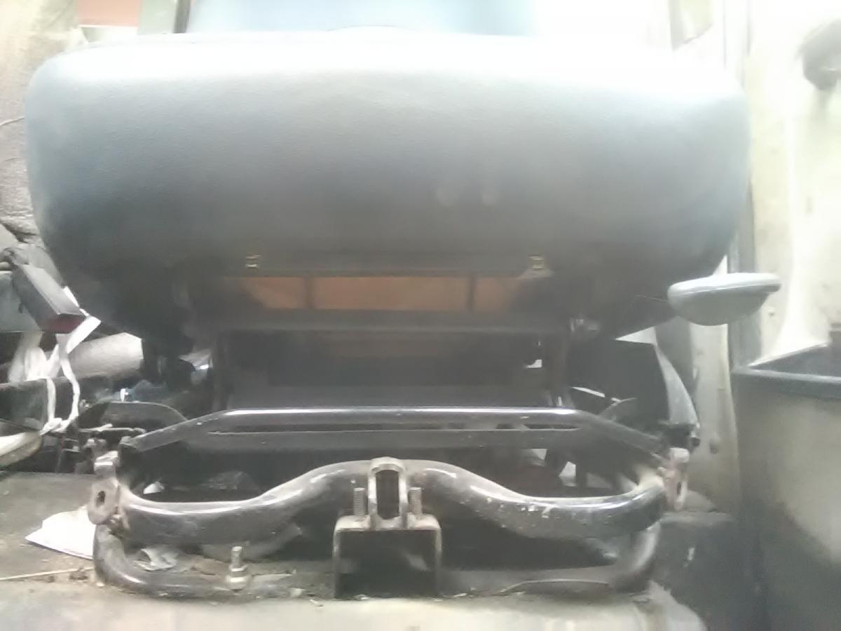

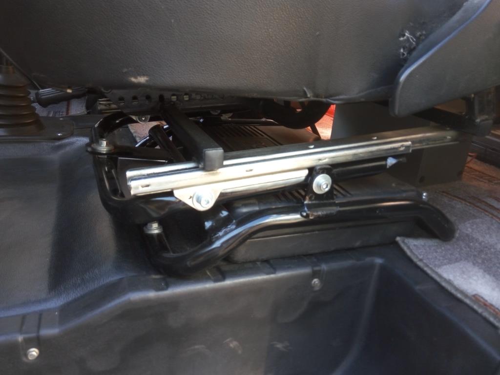

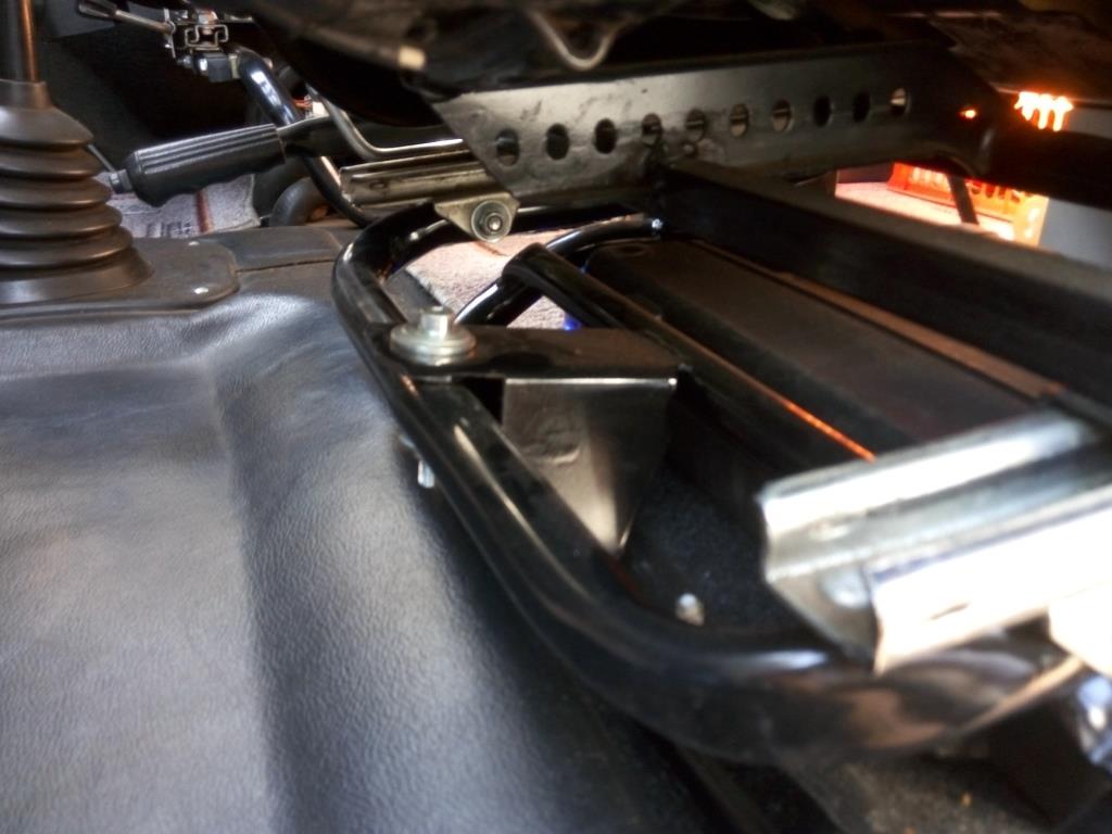

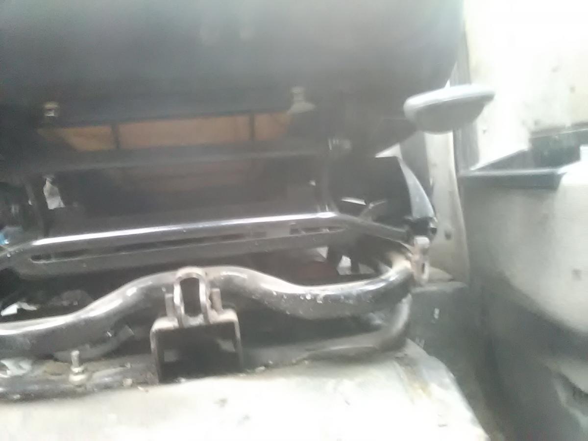

cazemir 764 Опубликовано 6 мая, 2017 Поделиться сообщением Ссылка на сообщение Поделиться на другие сайты
dvitriy.40rus 500 Опубликовано 6 мая, 2017 cazemir,Эт ты жестоко. Зря на мерво приварил. Надо было сохранить возможность регулировки наклона задницы. Сиденье оценивается после долгих поездок, начали ноги затекать, изменил наклон. Я месяц подстраивал. Хоть первая поездка пробная казалась шикарная. Я по другому закрепил. Поделиться сообщением Ссылка на сообщение Поделиться на другие сайты
dvitriy.40rus 500 Опубликовано 6 мая, 2017 я перед опусти на много ниже немного подпилив кронштейн 1 Поделиться сообщением Ссылка на сообщение Поделиться на другие сайты
cazemir 764 Опубликовано 6 мая, 2017 dvitriy.40rus, все регулируется, задница тоже))) Так как у тебя мне высоко Поделиться сообщением Ссылка на сообщение Поделиться на другие сайты
