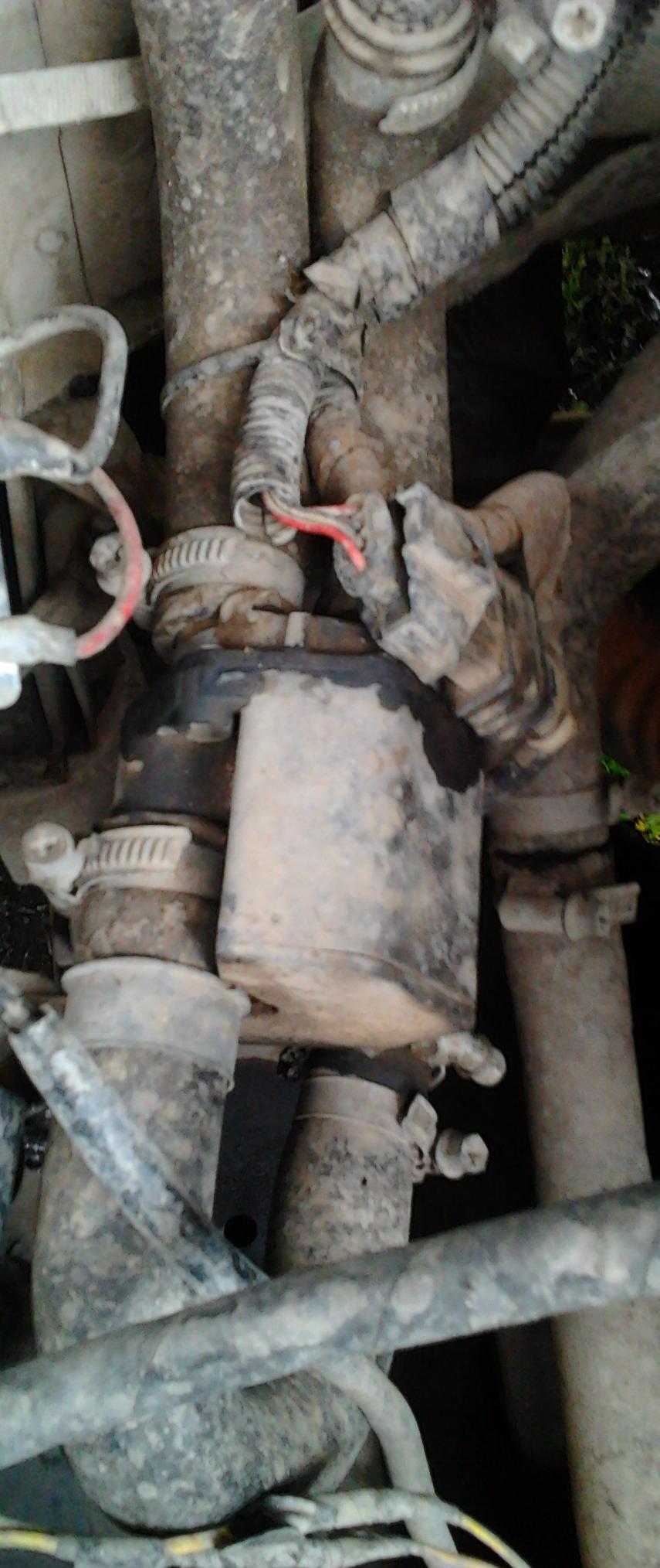

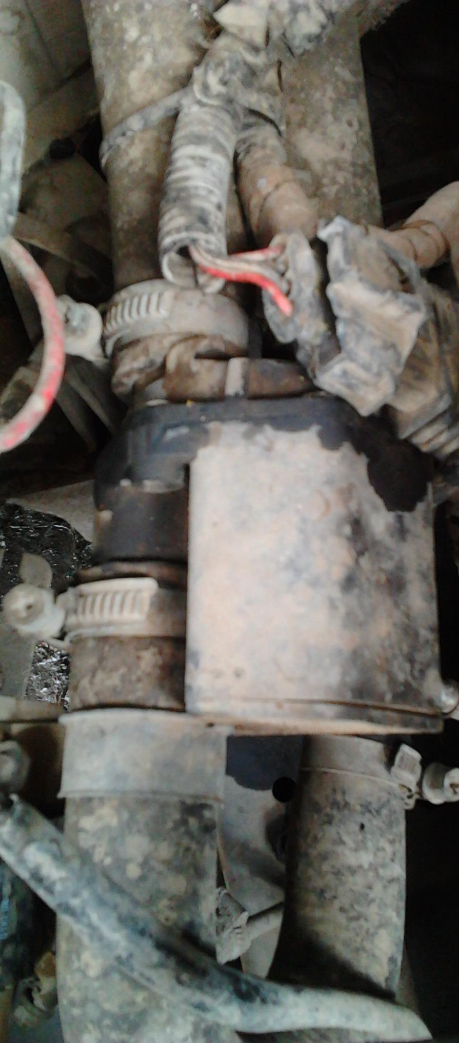

nikola30
Доброго времени суток!!! Отдали Газ 27471 двигатель 421600. Есть вопрос что за фигня у меня под капотом и для чего она необходима(как я думаю что типа электрического термостата)? можно ли напрямую соеденить(так как с него постоянно подкапывает тосол)?? Заранее Спасибо!!!
Crady
вообще то это электро кран на печку,у тебя же ко всему прочему его ещё и закольцевали" умельцы",по осени вопросы задавать будешь,почему холодно в машине :D
