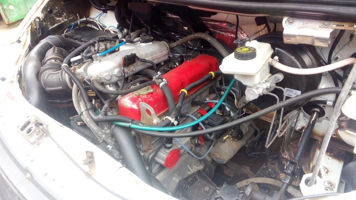

У меня другая проблема- на подгрев дроссельной заслонки идет 2 шланга. Верхний, подача Д8мм идет от корпуса термостата к дросселю, оба штуцера 8мм. Нижний (обратка) идет от дросселя Д8мм до корпуса помпы. Но на корпусе помпы штуцер 12мм. В результате посередине 2 шланга 8 и 12мм тупо засунуты друг в друга. Делал это я в спешке, когда снимал не законное ГБО. А теперь привожу все системы в порядок. Что должно быть на самом деле?
savyol
ZAN57, post-86573-0-61731600-1473745045_thumb.jpg надеюсь видно. На машине не было газа с рождения! Изменено пользователем savyol

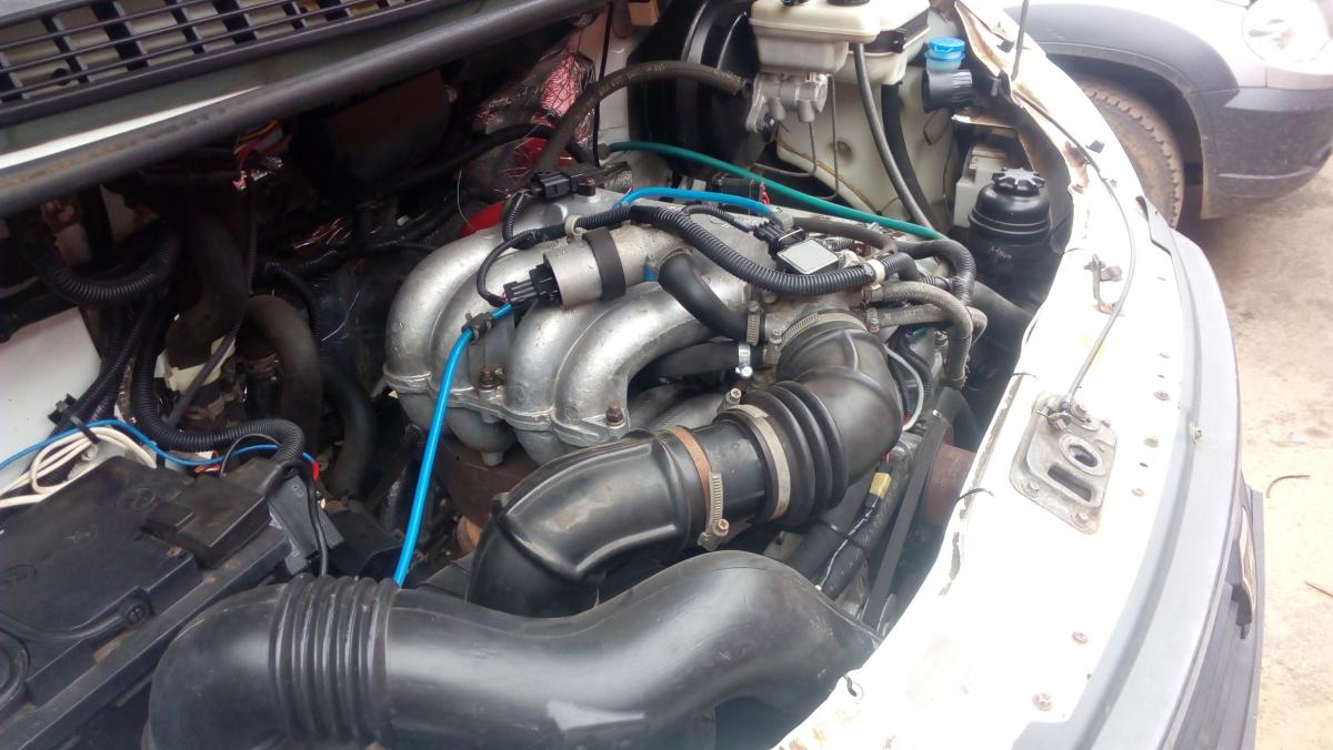

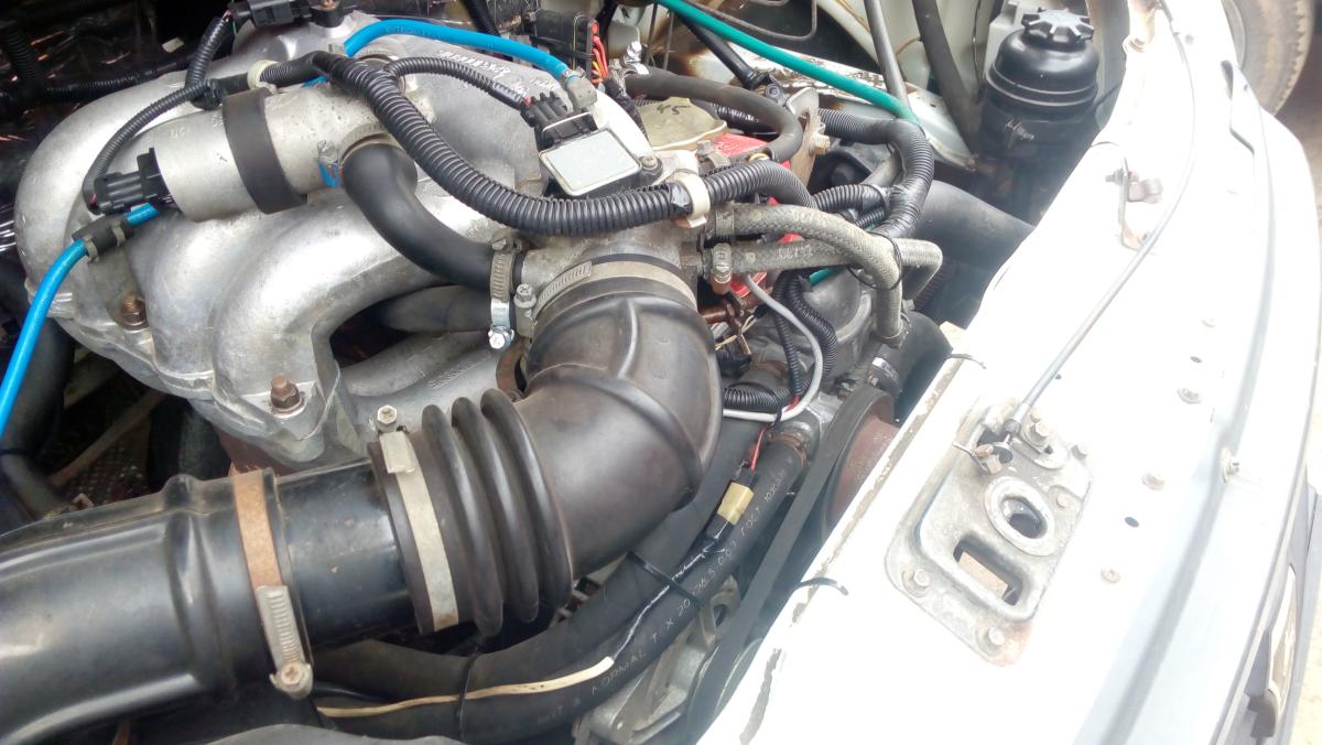

Штуцера маленькие,возможно тебе их переделали или помпа такая.post-86573-0-77812100-1473753713_thumb.jpgpost-86573-0-78699900-1473753724_thumb.jpgpost-86573-0-87152300-1473753735_thumb.jpg
ZAN57
Один штуцер вижу- как у меня, 90градусов, ввернут в корпус термоса, а второго не видно на снимках, шланг уходт вниз, причем 8мм, а что в конце?

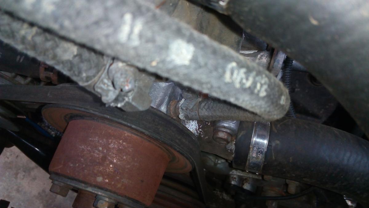

Не, не видно- на 2ой фото шланг 8мм прячется внизу (в самом интересном месте)  за толстый патрубок подачи с термостата в радиатор. На 3ем фото хорошо видно штуцер 90гр в теле термостата и весь шланг подачи в ДЗ, а вот шланг обратки с ДЗ в помпу так- же спрятался внизу у помпы. не видно штуцер у помпы.
savyol
ZAN57
Вот теперь оно. Спасибо, Крэди прав- установщики похоже заменили штуцер с 8мм на 12мм. Надо найти родной и поставить неразрезной шланг, а то вывернут, торчит, перегнулся на стыке с 12ммвым.

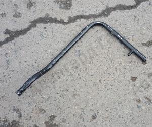

от помпы вдоль блока под выпускным коллектором идет трубка, целиком мне ее не видно, может кто-то кинуть картинку как она выглядит полностью и как  крепится к помпе? или может каталожный номер, любая информация приветствуется)
а то у меня похоже колхоз какой-то сделали, вроде начало металлическое, потом резиновый шланг см 7 и дальше выходит опять металл. может трещину так залечили.

Со штуцера  помпы через резиновый патрубок,затем стальная трубка огибает блок и выходит под впускным коллектором,ближе к концу приварен сосок на который надевается шланг подогрева дросселя.
Купи в сантехническом магазине медь и припаяй сосок.Делов-то.Дольше искать будешь и каталожный номер,и саму деталь в магазинах.Потому-как это "висячная" запчасть,ни кто её в товарном запасе держать не будет.
