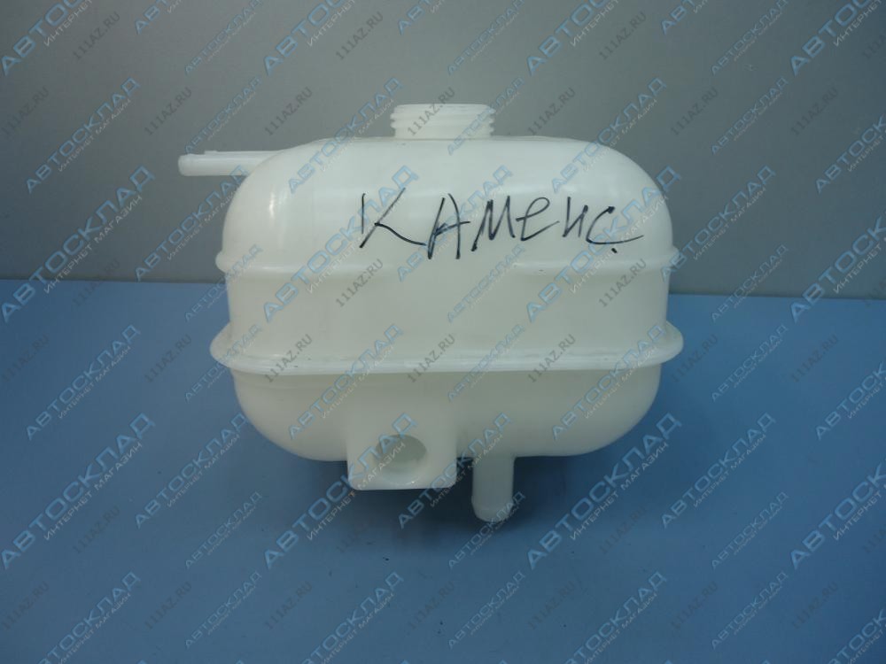

ерема
У меня возник такой вопрос. А в расширительный бачок должна бежать струйка обратки????
У меня раньше была Шеви Нива, так там струйка в бачок бежала очень бодро. Сейчас у меня Соболь 406 дв. инж. и в бачок никакая струйка не течет. И вообще бачок полное дерьмо. Ни фига не видно сколько там ОЖ. Может кто подскажет от какой машины можно поставить расширительный бачок?
spasatel-77
должна
отсоедини шланг на заведенной авто и посмотри , через крышку плохо видно-там перемычки в бачке стоят. Заодно сверлышком или шилом прочисть отверстия в бачке-они бываю грязью забиваются
Изменено пользователем spasatel-77
ерема
А вообще есть альтернатива нашему расширительному бачку???
spasatel-77
Вряд ли этим вопросом кто то заморачивался, единственный минус этого бачка это его "не прозрачность" , а в остальном деталь безотказная.. Почисть или чуток рассверли отверстия и забудь о нем(бачке) на долгие годы..

Slava 67
а встречал кто нибудь датчики в такие бачки?

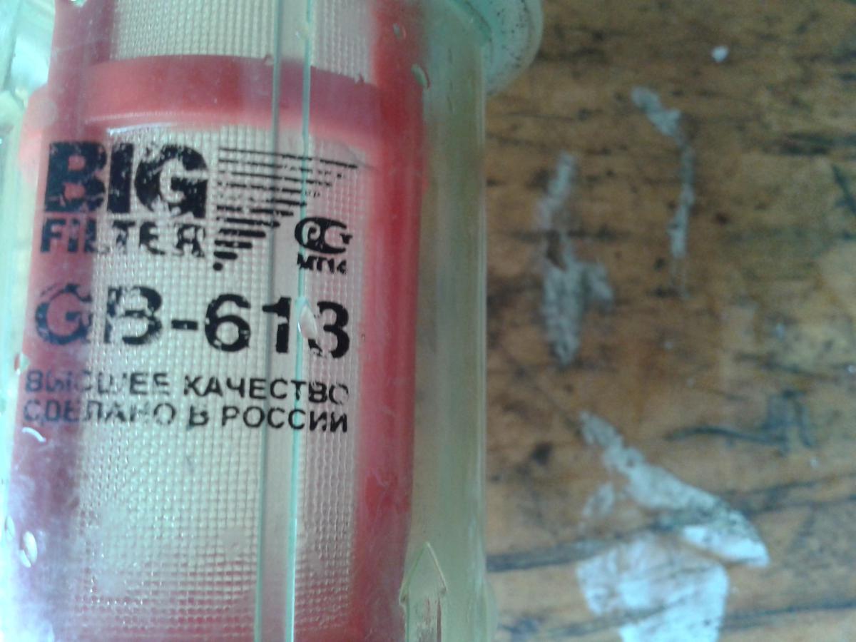

Slava 67
У знакомого быстро тосол изменяет цвет.Коричневый грязный.Говорит недавно брал, полностью меняет и рыжеет быстро.Систему вроде промывал.
Фильтр отстойник с карбюраторной ставь, через пол года очистится, только смотри первое время за фильтром
gazelist56
от карбюраторной - ерунда. Бумага скукоживается и фильтр не пропускает ОЖ. Пробывал.
У мну фильтр от автономки. он прекрасно промывается. Полоскаю в ведре с водой. В верхнем патрубке радиатора у меня стоит насос циркуляционный, а ему нужен только чистый тосол.
Slava 67
согласен, тоже как вариант!
а так, нужно поискать от дизелей не дорогой какой нибудь фильтр с отстойником
сколько насос отходил уже?
