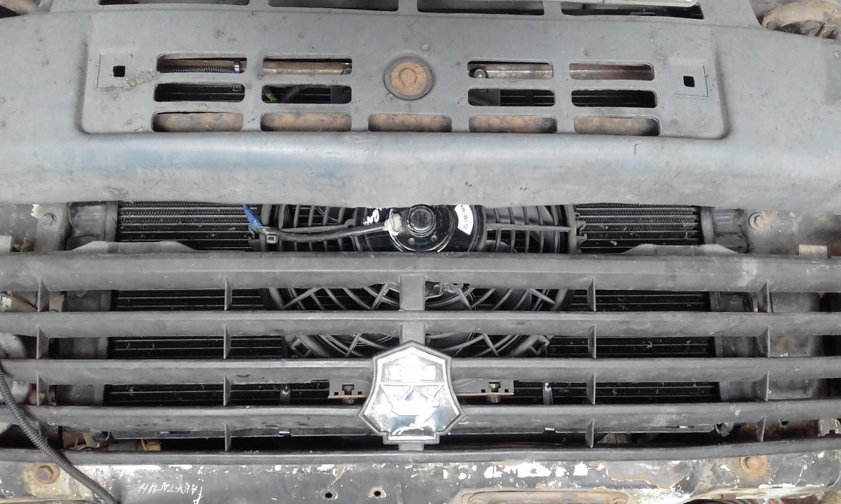

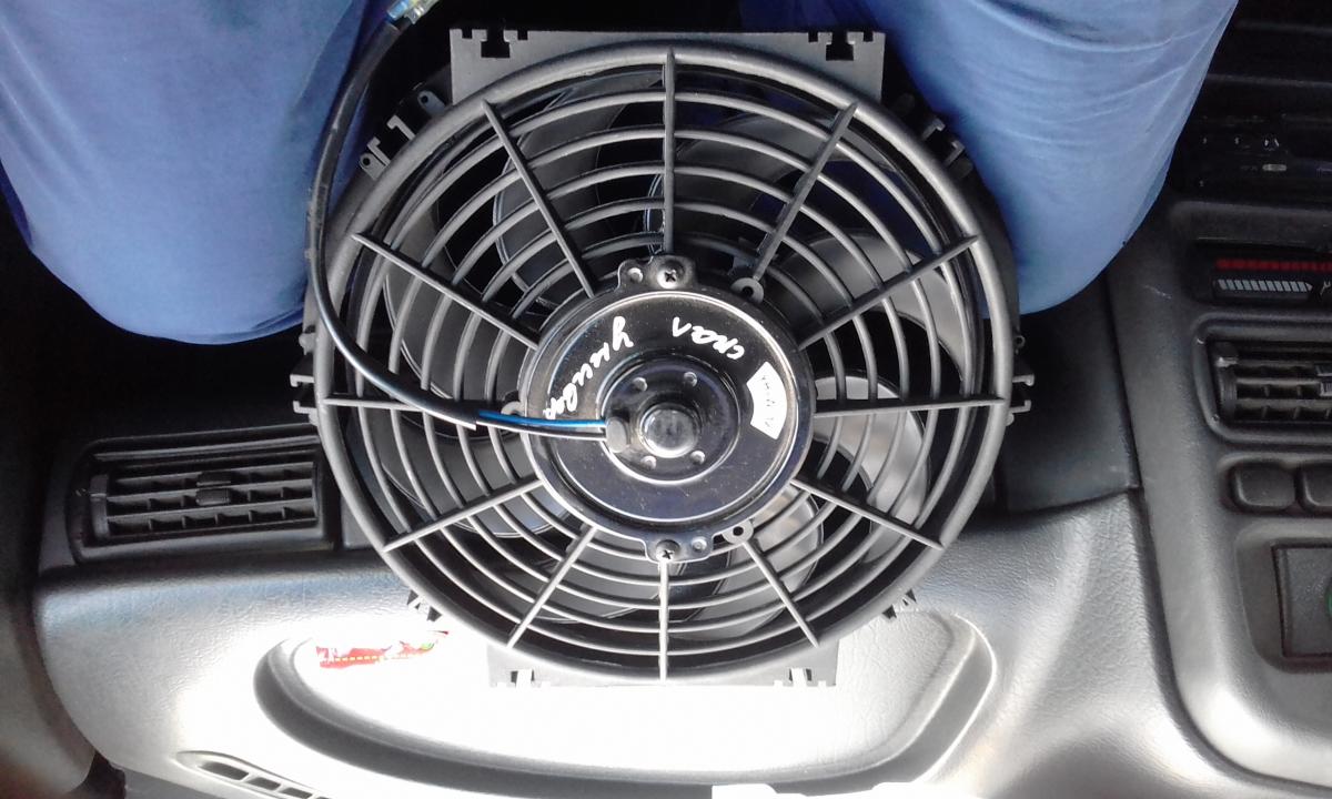

alexgop
Установил.
Когда на хх работают оба вентилятора то время их работы ровно в два раза меньше, чем еслибы работал один основной вент.
dvitriy.40rus
dima 418,
Так померь диаметр шкивов и посчитай разницу оборотов Ну и отсчет от количества холостых оборотов
alexgop,
А тот что снутри в каком месте стоит? По центру или с боку?
alexgop
внутри штатный вент на электошкиве. Там нет вариантов кроме как штатного.
