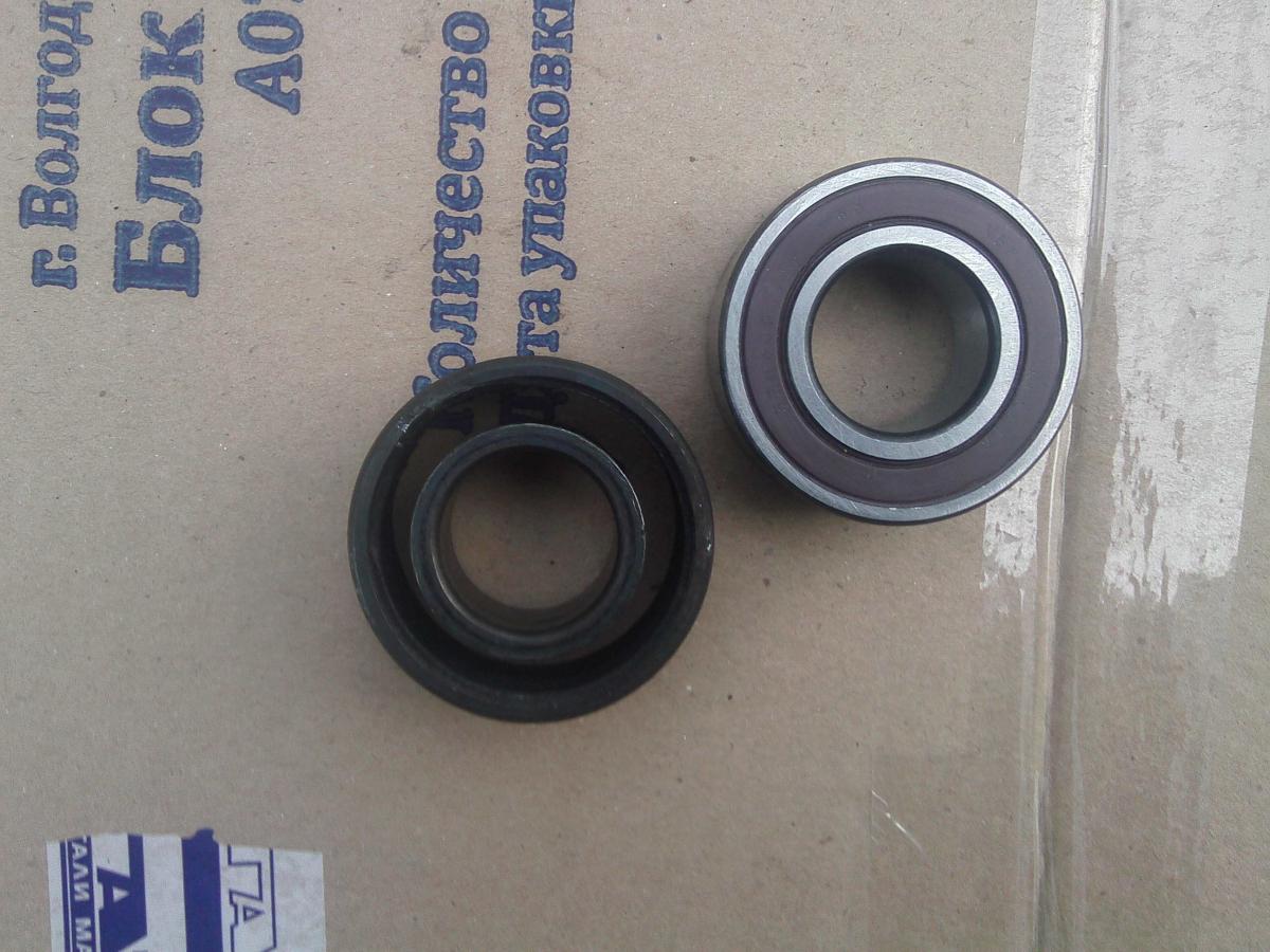

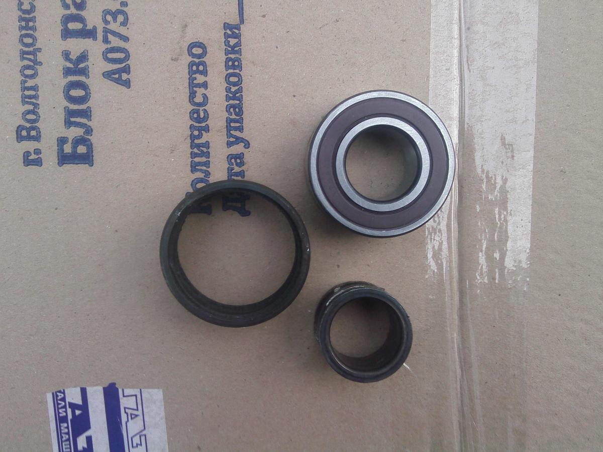

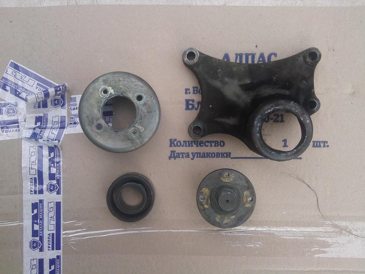

мужчины, кто менял подшипник опоры вискомуфты. размер или номер подшипника не подскажите?
fin_nn
Поломка произошла при пробеге в 210.000 км. При этом лопасти вентилятора пробили радиатор.Итог цены ремонта:12.096 руб(сам подшипник стоит около 600 руб.)
Дизелин
А радиатор новый купил, или делал как? У мня тоже подшипник навернулся  на 80000км, и лопасти пришлось менять в месте с радиатором
