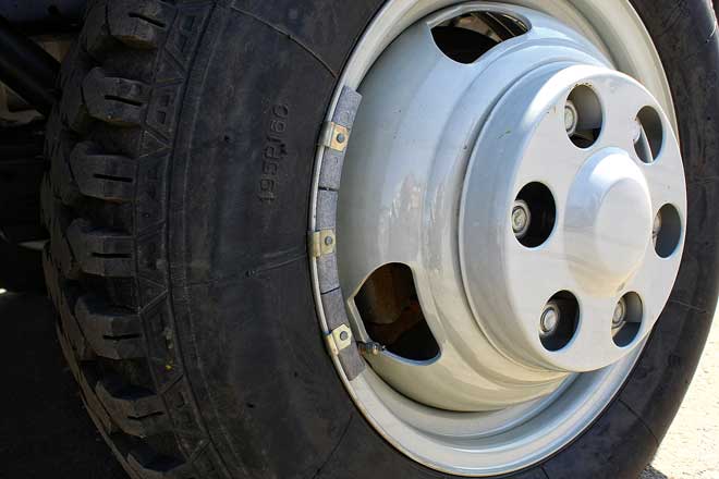

mill 127 Опубликовано 1 апреля, 2016 Еще вопрос задам.Как и где купить колпаки что на фото?Интересует каталожник итп.Это на Бизнес 4х4. Она скрывает уродливые треугольники и защищяет гайки от бордюров. Поделиться сообщением Ссылка на сообщение Поделиться на другие сайты
Igor85 122 Опубликовано 2 апреля, 2016 Еще вопрос задам.Как и где купить колпаки что на фото?Интересует каталожник итп.Это на Бизнес 4х4. Она скрывает уродливые треугольники и защищяет гайки от бордюров.это тебе к утюгу надо. он и каталожный номер, подскажет Поделиться сообщением Ссылка на сообщение Поделиться на другие сайты
