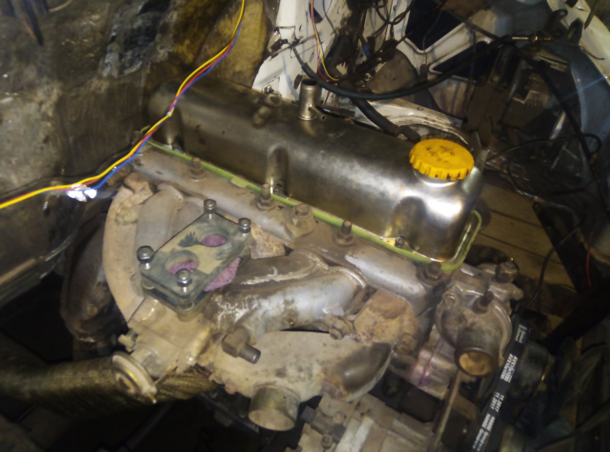

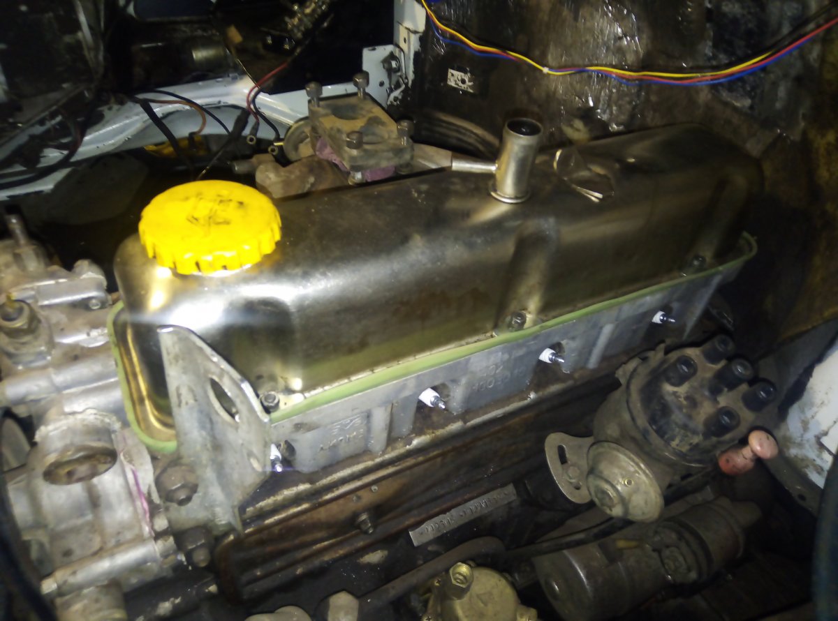

Offroader 39 Опубликовано 7 января, 2022 (изменено) Сегодня для своего проекта раздобыл вот такую красотень. Хромированная клапанная крышка. Я понимаю что это бессмысленный и беспощадный тюнинг. Но всёже так приятно. Поставил её на силиконовую прокладку. Сейчас ожидаю ещё и кастрюлю воздухана тоже хромированную. Что бы прям гармонично с крышкой клапанов смотрелась . Да ещё и поддон алюминиевый. Вобщем красивый 402 получается. Аж самому нравится )))) Жаль что на проект всё меньше времени стало. Так как купил ещё одну газель на 402. Где парился с грязью в расширительном бачке и думал эмульсия. Да ещё и Волгу 3110 прикупил под новый год и тоже на 402. Зато теперь есть с чем ковырятся. И стараюсь все запчасти и масла привести к общему знаменателю. Хотя выходит так себе. Пришлось с проектной машины выдернуть карбюратор и подогрев 220. Щас нужно будет снова докупать. Но проект в отапливаемом гараже, где в рубашечке работаю. А вторая газель и Волга на улице в минус 25. Так что теперь не скучно. Изменено 7 января, 2022 пользователем Offroader Поделиться сообщением Ссылка на сообщение Поделиться на другие сайты

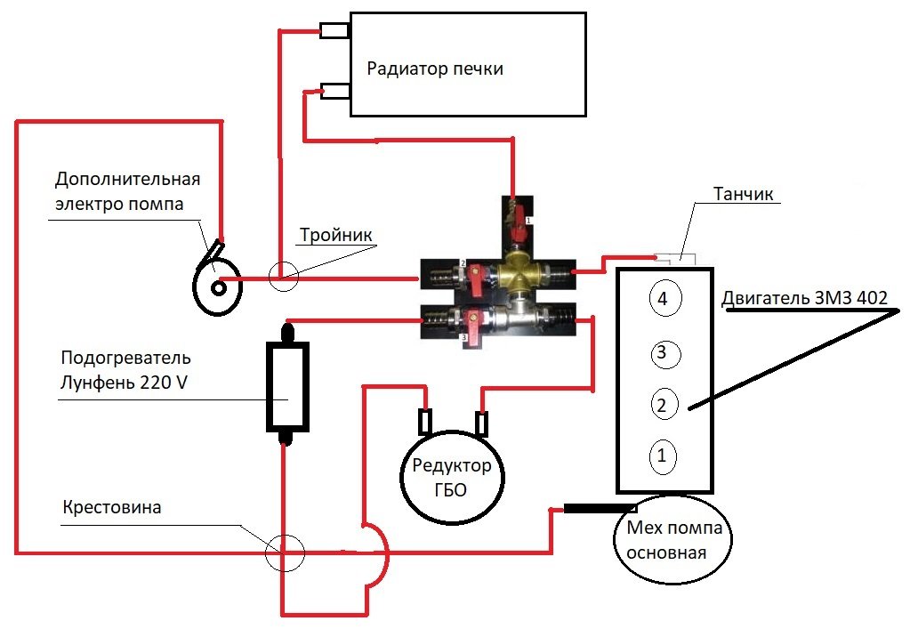

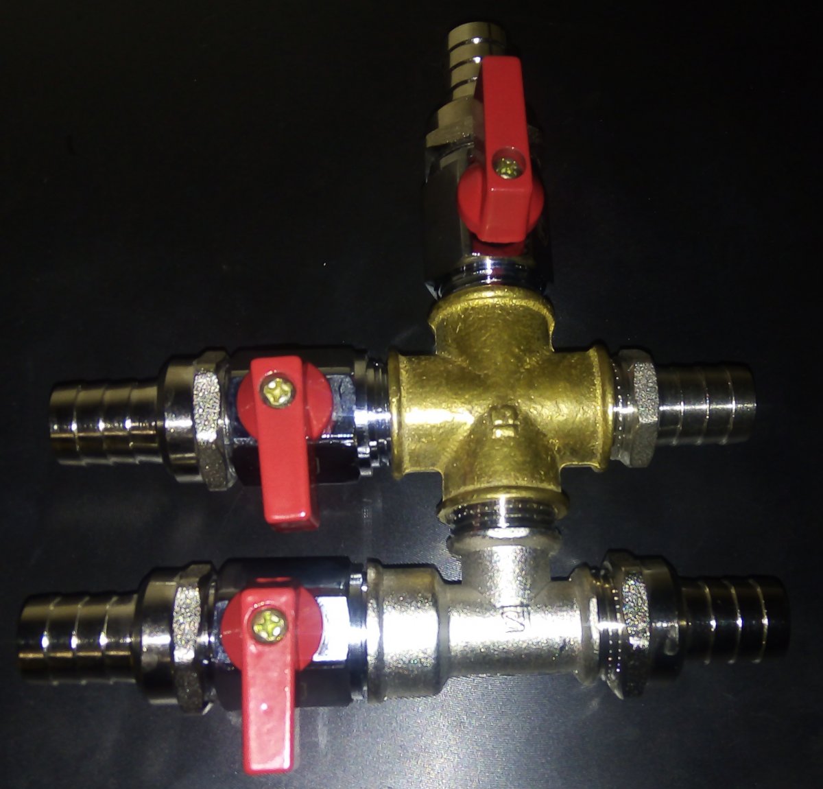

Offroader 39 Опубликовано 10 января, 2022 Долго и мучительно вынашивал схему системы охлаждения и её коммутации. Казалось бы чего сложного. Но ставил себе такое тех условие. 1) Чтобы система эффективно нагревала салон в холодных климатах и при этом отключала нагрев в жарких, естественно не влияя на работу ДВС 2) Зная конструктивную недоработку ЗМЗ 402 в отношении плохого охлаждения 4 цилиндра, не нарушать при необходимости дополнительной циркуляции даже летом. 3) При установленном электроподогреве от бытовой сети 220 вольт, сделать прерывание циркуляции в этой ветке, для предотвращения сброса давления во всей системе и недопускания самостоятельного вращения насоса подогревателя за счёт потока (тем самым увеличивая его ресурс). 4) Редуктор ГБО должен быть постоянно запитан параллельно со всеми узлами и обеспечивать непрерывную циркуляцию потока через него. Хотя это плохо и через него неизбежно идёт потеря давления потока, но мы знаем что сечение там для этого специально зауженное, чтобы создать хоть какое то сопротивление потоку, при этом он поглощает огромное, в сравнении с другими, количество тепла. 5) Для жарких климатов должно осуществляться полное отключение печки, при неизменных прочих факторах. Вобщем долго я вынашивал этот план и долго думал над различными вариантами схем но каждая имела свои недостатки. И хорошо что у меня в системе ещё пока нет мокрого автономного подогревателя и второй или третей печки салона. Иначе думаю, схема просто превратилась бы во что то безнадежное. Вообще после таких рассуждений, наконец начинаю понимать и оправдывать заводчан. Мы зачастую ругаем их за те или иные, как нам кажется недоработки, а между тем над ними также было как правило такое же тех задание, отступить от которого нельзя и при этом каждый его пункт даже теоретически взаимоисключающ друг другом . Если кому то покажется не лень, то изучите, было бы интересно послушать критику или вопросы. Схему рисовал как умею, я не фотошопщик. Ну а арматуру всю запорную естественно брал в строительном, но вроде как всё расчитано на температуру и давление с запасом. От себя скажу что впринципе не такой уж большой узел и получился. Сказать к слову, это вторая модернизация данной системы. Первый раз я её применил на второй Газеле и там все краны были отдельны и на каждый был отдельный штуцер и хомут, что существенно усложнило систему и сделало дороже и больше обьёмом в подкапотном пространстве. Так что если мои труды будут кому то полезны то рекомендую. Вообще я повторюсь, изучал разные варианты схем, но под мои тех требования подошла только она... вроде.. . Я не конструктор конечно по образованию, но думаю что я всё учёл. Теперь и правда хотелось бы критики чтоли. 1 Поделиться сообщением Ссылка на сообщение Поделиться на другие сайты
lostmedia 360 Опубликовано 10 января, 2022 2 часа назад, Offroader сказал: хотелось бы критики Дополнительный насос должен нагнетать в радиатор печки. Поделиться сообщением Ссылка на сообщение Поделиться на другие сайты
Volk8181 258 Опубликовано 10 января, 2022 2 часа назад, Offroader сказал: хотелось бы критики чтоли. На просторах инета встречал объяснение того факта, почему завод газ на Волге сделал заслонку потока воздуха в обход радиатора отопителя. Данная конструкция применена в связи с тем, что имеющееся плохое охлаждение четвёртого цилиндра на 402-ом моторе улучшается при наличии в системе подключенного радиатора отопителя. Якобы радиатор отопителя создаёт сопротивление потоку охлаждающей жидкости и за счёт этого улучшается охлаждение четвёртого цилиндра. А чтобы обитатели салона машины не двинулись от жары и была сделана такая заслонка. Вот такая есть инфа. С одной стороны объяснено логически и с применением умных слов, а с другой.. Короче, хрен знает. Поделиться сообщением Ссылка на сообщение Поделиться на другие сайты
L2140 1 838 Опубликовано 10 января, 2022 @Offroader схема на картинке не рабочая. Поделиться сообщением Ссылка на сообщение Поделиться на другие сайты
Offroader 39 Опубликовано 12 января, 2022 В 11.01.2022 в 03:27, L2140 сказал: @Offroader схема на картинке не рабочая. Это где и чем же ? Летом печка отключена краном . Циркуляция улучшенная засчёт помпы осуществляется. Зимой циркуляция через печку и на помпу. Сброс мимо печки отключен. Ну ГБО редуктор он обязан быть всегда параллельно. Подогреватель 220 включается когда нужно, когда ненужно перекрывается. Где нерабочий то момент конкретнее ? В 11.01.2022 в 01:47, lostmedia сказал: Дополнительный насос должен нагнетать в радиатор печки. Так туда и основной с блока нагнетает, по факту печка первая в системе. Там нагнетать бесполезно, а вот откачивать дело другое. Да и вообще на Газелях с тем же 402 движком она штатно стоит также после печки по заводу. Так что никак. Поделиться сообщением Ссылка на сообщение Поделиться на другие сайты
lostmedia 360 Опубликовано 12 января, 2022 1 час назад, Offroader сказал: Да и вообще на Газелях с тем же 402 движком она штатно стоит также после печки по заводу Последний раз на Газели с 402 ездил 20 лет назад, поэтому не помню, как там было. На всех остальных насос перед печкой. Поделиться сообщением Ссылка на сообщение Поделиться на другие сайты
Игорь85 786 Опубликовано 12 января, 2022 1 час назад, Offroader сказал: Это где и чем же ? Летом печка отключена краном . Циркуляция улучшенная засчёт помпы осуществляется. Зимой циркуляция через печку и на помпу. Сброс мимо печки отключен. Ну ГБО редуктор он обязан быть всегда параллельно. Подогреватель 220 включается когда нужно, когда ненужно перекрывается. Где нерабочий то момент конкретнее ? Так туда и основной с блока нагнетает, по факту печка первая в системе. Там нагнетать бесполезно, а вот откачивать дело другое. Да и вообще на Газелях с тем же 402 движком она штатно стоит также после печки по заводу. Так что никак. У меня с завода стоит, на подачу. Хотя многие ставят на обратку. Как ставить хрен его знает. Поделиться сообщением Ссылка на сообщение Поделиться на другие сайты
L2140 1 838 Опубликовано 12 января, 2022 1 час назад, Offroader сказал: Это где и чем же ? не обратил внимание, что луньфень с электронасосом. В таком случае, работать будет ни шатко ни валко. Не более. Не видно обоснованности конструкции исходя из пунктов-пожеланий. Видно загромождение лишними деталями и без улучшения заводской системы Комментарии к пунктам: 1. Салон эффективно нагревает отопитель. ДВС лишь является поставщиком теплоносителя (температура скорость). 2. Есть знания "конструктивной недоработки", но не указаны ее причины. Соответственно нет обоснованных работ по ее устранению. Организована дополнительная циркуляция с электронасосом. Не приведет ли такой тюнинг к перегреву первого цилиндра на ДВС с прокладкой ГБЦ, имеющей круглые дросселирующие отверстия , летом при откачке жидкости более производительным чем помпа электронасосом ? А если насос менее производителен, тогда зачем он? 3. Предназначение котла прогрев ОЖ. Для чего он установлен в правой части подкапотки итак загромождённой ? Система охлаждения 402 не очень подходит для работы электрокотла в части обеспечения протока от верхней к нижней точки рубашки ДВС. Однако, что мешает поставить его слева, дополнив штуцерами канал малого круга и "танчик" и поставив кран в шланг котла. Как бонус получив прогрев отопителя при открытом кране печки. 4. Зачем давать много чести редуктору, позволяя ему частично отбирать ценный для отопителя поток жидкости выделяя в отдельную ветвь (второй малый круг)? Не лучше ли подключить его параллельно выходящей из отопителя ветви. Или же оставить отдельно,как на схеме, но возложить задачу перепускного канала от 4-го цилиндра для устранения "конструктивной недоработки". Попутно избавиться от трехходового крана? 5. Кран отопителя есть готовый трехходовой . Причём автомобильный с управлением ОДНИМ легким движением руки из салона. Ну а если с научной точки зрения : то ДТОЖ в танчик чтобы к 4-му цилиндру дотянулся . Тестовый пробег с сравнением показаний спереди и сзади. И глядишь "конструктивной недоработки" нет и всё равномерно и хорошо с температурой и надо схему на 42164 переделывать с малым кругом через печку и отбором от корпуса термостата. Поделиться сообщением Ссылка на сообщение Поделиться на другие сайты
