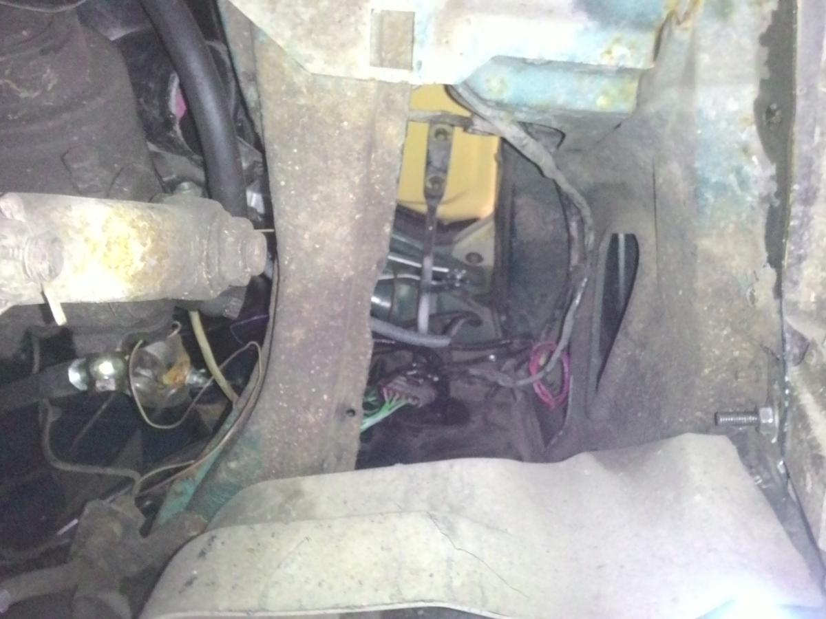

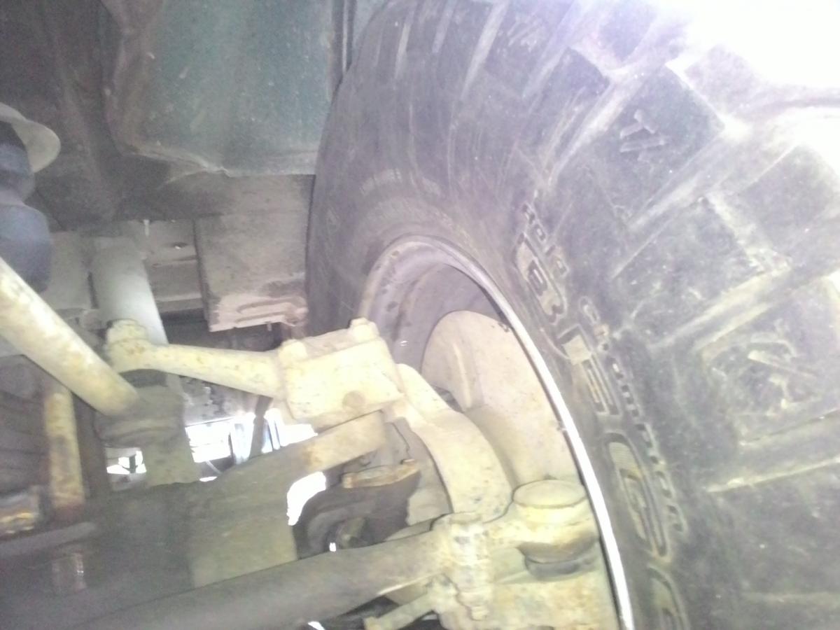

mill 127 Опубликовано 10 сентября, 2015 Нужна помощь. Нужно сфоткать сошку гур ГАЗЕЛИ 4Х4 (внимание НЕ соболь) на машине,. Лучше если хотябы какойто размер определить или линейку приложить.Оч надо. Поделиться сообщением Ссылка на сообщение Поделиться на другие сайты
Фрост 25 Опубликовано 10 сентября, 2015 если не забуду - завтра сфоткаю Поделиться сообщением Ссылка на сообщение Поделиться на другие сайты
mill 127 Опубликовано 13 сентября, 2015 Фрост ау:) Поделиться сообщением Ссылка на сообщение Поделиться на другие сайты

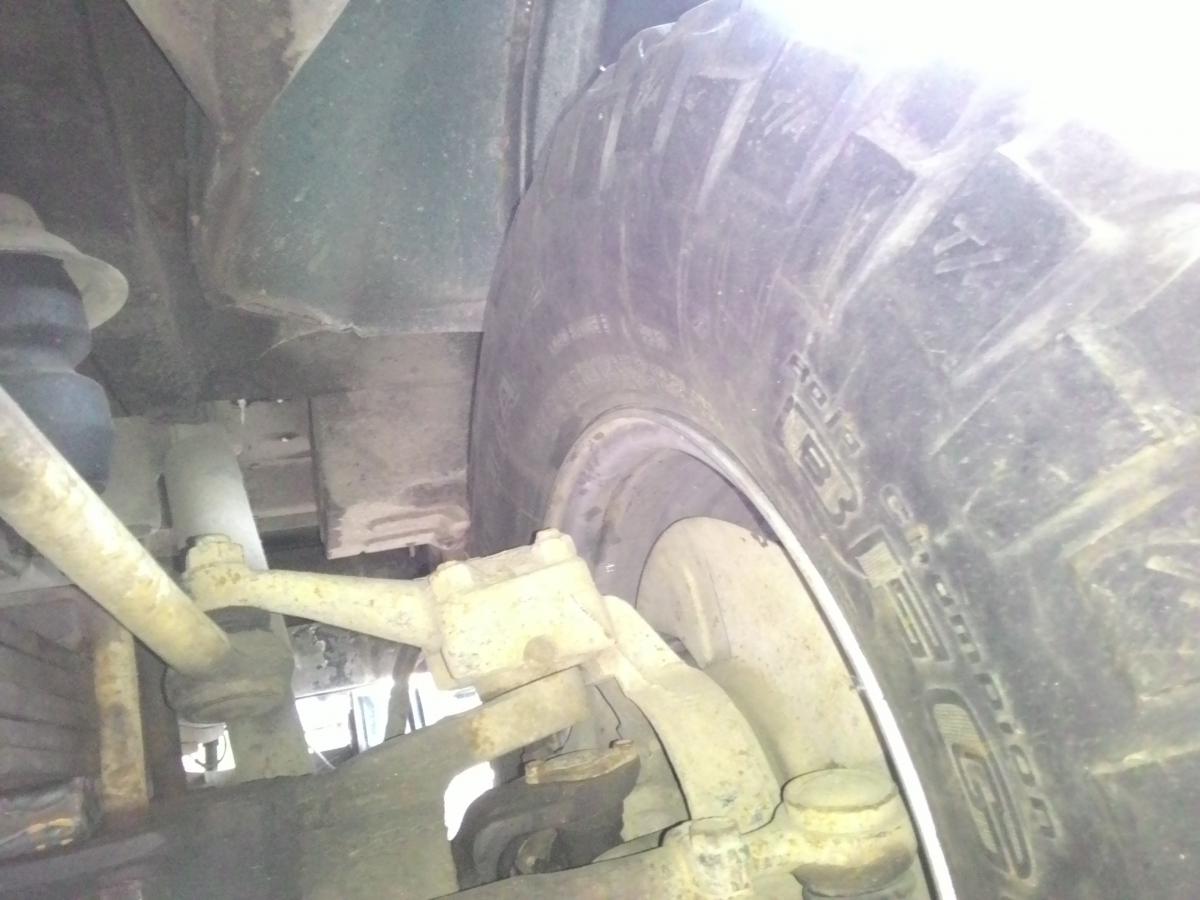

Фрост 25 Опубликовано 13 сентября, 2015 Нормально сфоткать не получилось - не подлезть, чтоб нормально - надо скинуть бампер и сбоку снимать, если сильно надо - на неделе сделаю. Пока что есть Поделиться сообщением Ссылка на сообщение Поделиться на другие сайты
mill 127 Опубликовано 14 сентября, 2015 Ого. У тя мудовый гудрич стоит?Как ты его на газелячий диск нацепил? Поделиться сообщением Ссылка на сообщение Поделиться на другие сайты
Фрост 25 Опубликовано 14 сентября, 2015 Спереди разварки, но хочу переделать под уазовскую ступицу, чтоб с задним одинаково было Поделиться сообщением Ссылка на сообщение Поделиться на другие сайты
mill 127 Опубликовано 14 сентября, 2015 Я внимательно разглядел фото. У тебя сошка изгибом внутрь?????? Wtf? Поделиться сообщением Ссылка на сообщение Поделиться на другие сайты
Фрост 25 Опубликовано 14 сентября, 2015 получается что да, я ее не трогал, так и было. А бывают и по-другому? Поделиться сообщением Ссылка на сообщение Поделиться на другие сайты
mill 127 Опубликовано 14 сентября, 2015 Я думал что изгибом наружу должна так как рессорная колея шире у 4х4. Надо разбирается.У тебя точно газель? Не Соболь? Поделиться сообщением Ссылка на сообщение Поделиться на другие сайты
mill 127 Опубликовано 14 сентября, 2015 (изменено) Я думал так должна быть.https://www.drive2.ru/l/2379461/Но это походу без гур. Но сути не меняет этоUpd.Там соболь и гур другой. У меня Борисовский - внутрь рамы поставлен.Фрол, у тебя когда колеса ровно стоят тяга к сошке смотрит строго прямо походу движения? Изменено 14 сентября, 2015 пользователем mill Поделиться сообщением Ссылка на сообщение Поделиться на другие сайты
mill 127 Опубликовано 14 сентября, 2015 (изменено) Или такИзгибом наружу стоит по чертежу. А мост соболя и газели ничем кроме приводов и кулаков не отличается. Значит все верно и для газели и соболя. Изменено 14 сентября, 2015 пользователем mill Поделиться сообщением Ссылка на сообщение Поделиться на другие сайты

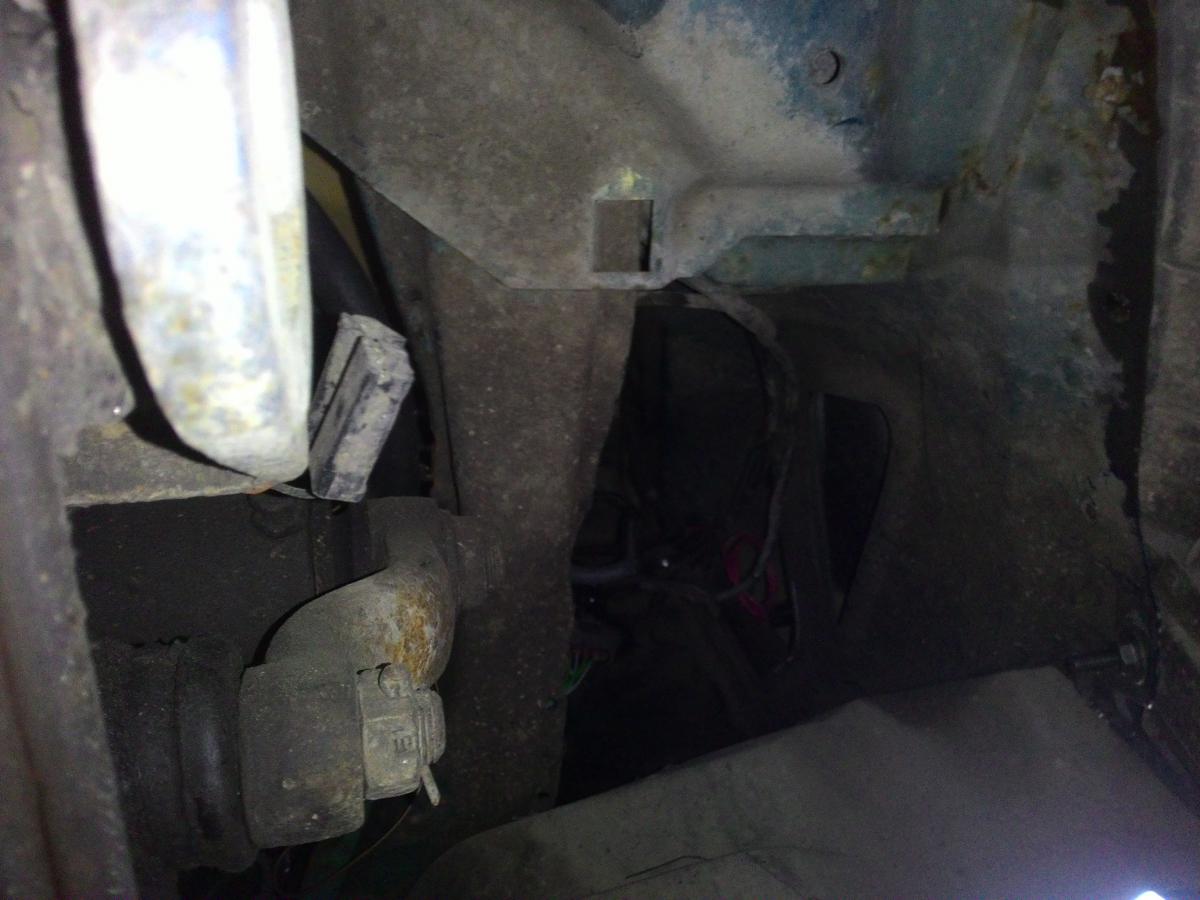

mill 127 Опубликовано 14 сентября, 2015 Фрол можешь сверху сфоткать гур и кронштейн к раме? Из под капота. Поделиться сообщением Ссылка на сообщение Поделиться на другие сайты
Фрост 25 Опубликовано 14 сентября, 2015 Не Фрол я...Но сфоткаю как буду в гаражеНа соболь немного не похожа))) 1 Поделиться сообщением Ссылка на сообщение Поделиться на другие сайты

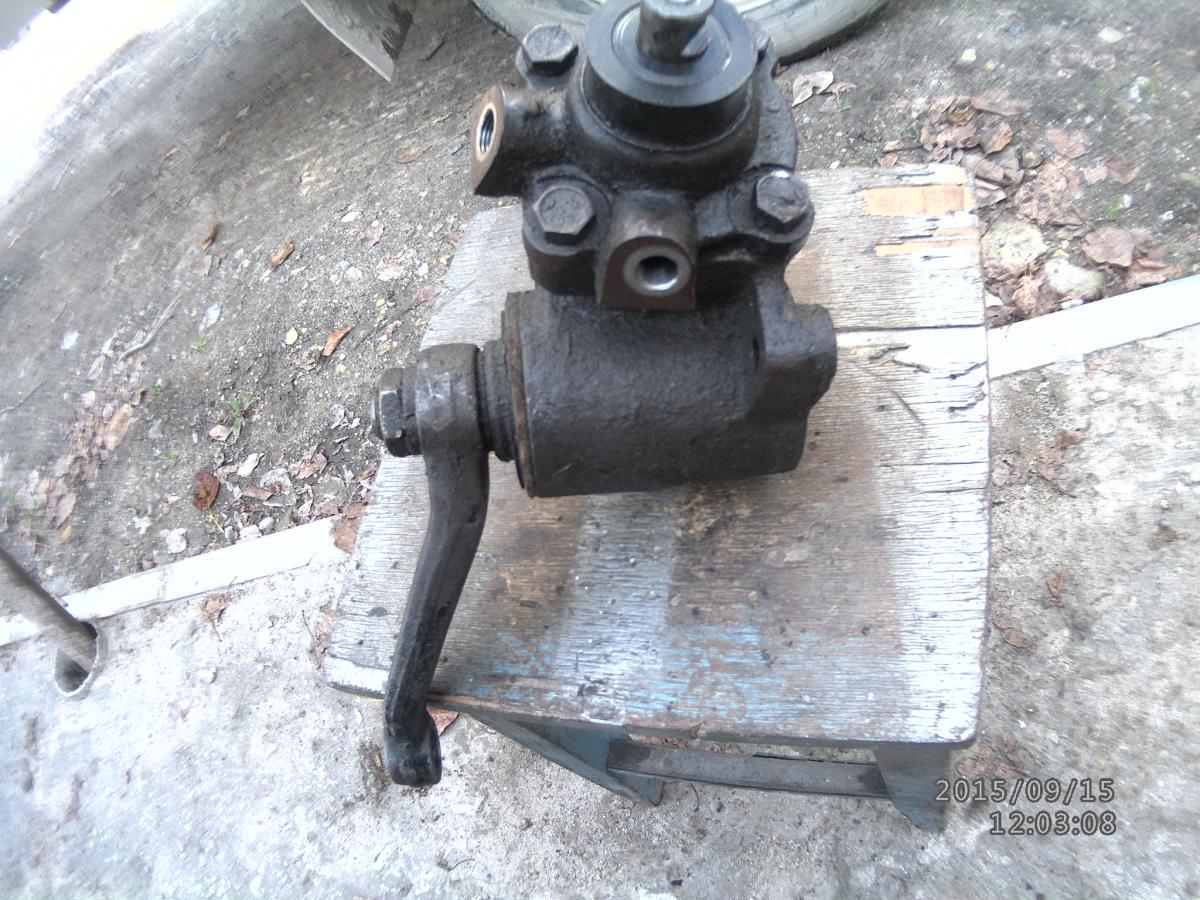

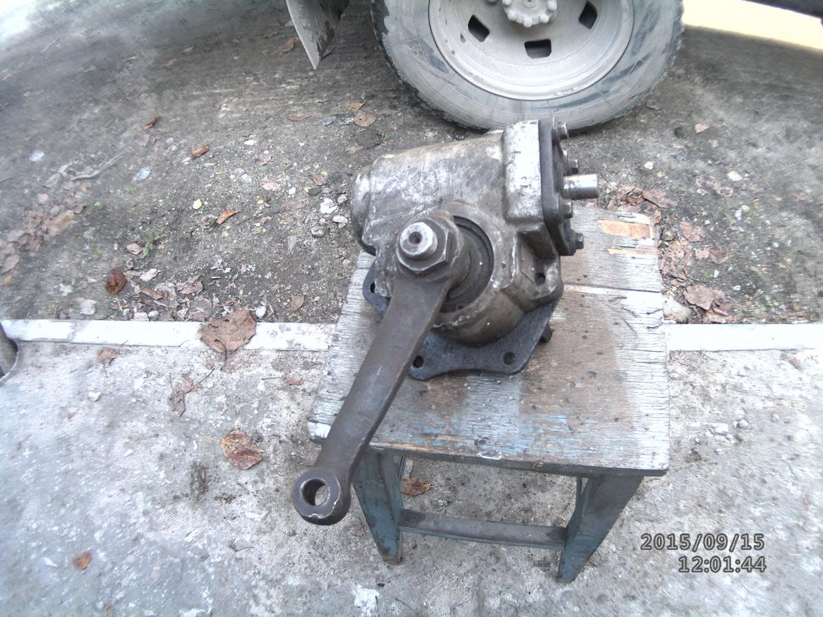

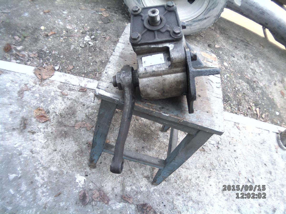

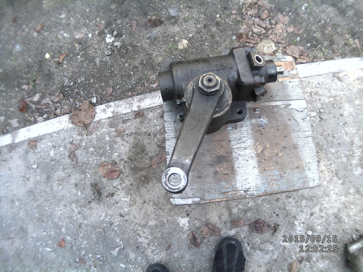

Маркич 707 Опубликовано 14 сентября, 2015 Господяя. Mill, покури до завтра, пойду в гараж, сфоткаю тебе борисовский ГУР с сошкой. Где-то валялся. На него сошка одевается с разбегом 90°, своя, оригинальная. ZF и Ульяна одевается с разбегом на шлиц. И ты, наверное, ищешь середину редуктора по прямым колёсам: не найдёшь! Поделиться сообщением Ссылка на сообщение Поделиться на другие сайты
mill 127 Опубликовано 14 сентября, 2015 (изменено) Фрост извини. С работы писал - совсем мозг вскипел.Скока дюймов у тя колёса? Лифт? МаркичЧто значит одевается с разбегом? Ты имеешь ввиду что не до упора натягивать на шлиц вал а шайбы проложить? Изменено 14 сентября, 2015 пользователем mill Поделиться сообщением Ссылка на сообщение Поделиться на другие сайты
Маркич 707 Опубликовано 14 сентября, 2015 У борисовского ГУРа на валу сошки пропуски /непрорезанные/ шлицы: 4ре раза - 360°÷4=90° у других этого нет, сошку можно передвигать на угол 360°÷ на кол-во шлиц вала сошки. Поделиться сообщением Ссылка на сообщение Поделиться на другие сайты
Маркич 707 Опубликовано 14 сентября, 2015 Да, и не вздумай какие шайбы под сошку подкладывать: срежет шлицы, останешься без руля на трассе - это бомба!!! Поделиться сообщением Ссылка на сообщение Поделиться на другие сайты
mill 127 Опубликовано 15 сентября, 2015 Так точно. Есть непрорезы. И на той сошке что купил теже непрорезы. Поэтому одну сошку вместо другой получится установить только в том же самом положении. Неужели у других гуров другой вал? Поделиться сообщением Ссылка на сообщение Поделиться на другие сайты
Маркич 707 Опубликовано 15 сентября, 2015 Другие и диаметры. Поделиться сообщением Ссылка на сообщение Поделиться на другие сайты
mill 127 Опубликовано 15 сентября, 2015 Я наскока знаю на газель и соболь 4е гура бывает.Борисов, Стерлитамак, ZF, ADS.Сошки думал универсальные? Поделиться сообщением Ссылка на сообщение Поделиться на другие сайты
Маркич 707 Опубликовано 15 сентября, 2015 ADS - это Ульяновск, ZF - типа немецкие китайцы, из Стерлитамака в руках не держал и у них не только сошки-валы разные, но и шланги, и рабочее давление насоса. Поделиться сообщением Ссылка на сообщение Поделиться на другие сайты
Маркич 707 Опубликовано 15 сентября, 2015 (изменено) Обычный редуктор с обычной газели, с обычной сошкой, только она разогнута для установки на 4х4:Борисовский ГУР с родной сошкой для 4х4 Изменено 15 сентября, 2015 пользователем Маркич Поделиться сообщением Ссылка на сообщение Поделиться на другие сайты
