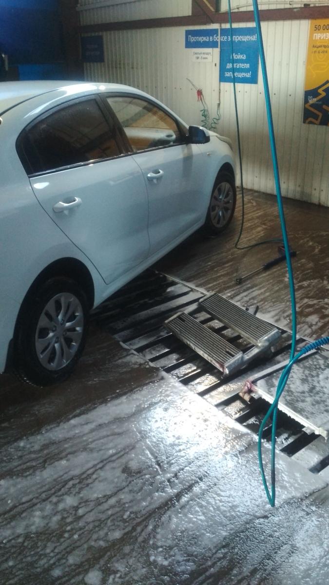

Alex030569 7 025 Опубликовано 20 июня, 2019 (изменено) На Камминз уже стало традицией-снять радиатор по весне,промыть на мойке соты,поставить на место,одеть сетку.Нарушить эту традицию не получается-он начинает греться.Вот и сегодня решил снять.Помыл на самомойке,за одно решил и куллер и легковую машину помыть.За все отдал 200 руб.Раньше отдавал за мойку радиатора и куллера 600 руб на обычной мойке. Изменено 20 июня, 2019 пользователем Alex030569 Поделиться сообщением Ссылка на сообщение Поделиться на другие сайты
L2140 1 827 Опубликовано 20 июня, 2019 Вот и сегодня решил снятьи надо было сдать в цветмет. Радиатор, ведь, дырявый по нижнему бачку. Или это с дырявого шланга натекло? Поделиться сообщением Ссылка на сообщение Поделиться на другие сайты
Олег Ф. 1 868 Опубликовано 20 июня, 2019 Вот всем хорош Камминс, но в жару на Бизнесе температура великовата, хотя и в пределах дозволенного.Двигатель мощный, а радиатор маловат, на Нексте с Камминсом наверняка не поднимается выше 85, как и на моём Газоне с ЯМЗ. Поделиться сообщением Ссылка на сообщение Поделиться на другие сайты
Alex030569 7 025 Опубликовано 20 июня, 2019 (изменено) и надо было сдать в цветмет. Радиатор, ведь, дырявый по нижнему бачку. Или это с дырявого шланга натекло?Пайка радиаторов у нас есть.Я не на столько богат,что бы выкидывать рабочий радиатор и покупать новый,стоимостью более 10 тыс.При чем текло не с бачка,а с трубки.И эта трещина у меня уже два года,а антифриз не уходит.В том году опрессовывали-ни каких пузырей не было,хотя подтёки видно было.В этом то же не с первого раза пошли пузыри.Вобщем отдал 1 тысячу за пайку и езжу дальше.Кстати,нынешние радиаторы идут из фольги.Так что нет смысла его покупать-побежит через год. Изменено 20 июня, 2019 пользователем Alex030569 Поделиться сообщением Ссылка на сообщение Поделиться на другие сайты

Alex030569 7 025 Опубликовано 21 июня, 2019 (изменено) Это говно в двух вариантах пребывает: течь или излом верхнего кронштейна.Надо ставить блок охлаждения ТРМ073.1301005 (15тыр). Это последний конвейерный вариант (с 2014года), после введения которого все забыли о ремонте данного узла. Россыпью он не продаётся.А вот пайщики говорят обратное,что первые радиаторы шли толще,а потом фольга пошла.Кстати,у меня трещина не сверху,а снизу. Изменено 21 июня, 2019 пользователем Alex030569 Поделиться сообщением Ссылка на сообщение Поделиться на другие сайты
L2140 1 827 Опубликовано 21 июня, 2019 А вот пайщики говорят обратное,что первые радиаторы шли толще,а потом фольга пошла. "Пайщики" это пайщики. Они не знают какие радиаторы конвейерные, какие дубликаты. Радиаторов на конвейере было три поколения: АЛПАС с привареным интеркулером, АЛПАС с интеркулером на болтах и ТРМ (пластмассовые бачки, пористый уплотнитель периметра, болтовое крепление интеркулера к бачкам). Дубликаты стали делать и другие конторы в т.ч. в упаковке g-parts Поделиться сообщением Ссылка на сообщение Поделиться на другие сайты
Alex030569 7 025 Опубликовано 21 июня, 2019 "Пайщики" это пайщики. Они не знают какие радиаторы конвейерные, какие дубликаты. Радиаторов на конвейере было три поколения: АЛПАС с привареным интеркулером, АЛПАС с интеркулером на болтах и ТРМ (пластмассовые бачки, пористый уплотнитель периметра, болтовое крепление интеркулера к бачкам). Дубликаты стали делать и другие конторы в т.ч. в упаковке g-partsНо качество металла они видят. А вообще ни о чем говорим.Я знаю,что мой радиатор качественный и потому принял решение отремонтировать его,чем покупать из фольги. Поделиться сообщением Ссылка на сообщение Поделиться на другие сайты

Alex030569 7 025 Опубликовано 23 июня, 2019 (изменено) Надо ставить блок охлаждения ТРМ073.1301005 (15тыр). Это последний конвейерный вариант (с 2014года), после введения которого все забыли о ремонте данного узла. Россыпью он не продаётся.Это который пошел уже раздельный? Что ты все ребусами говоришь.Написал,что на конверте ставили всего три радиатора.Сейчас пишешь о каком то другом.Зачем? Или это одно и то же? Зачем тогда называть их разными именами. Изменено 23 июня, 2019 пользователем Alex030569 Поделиться сообщением Ссылка на сообщение Поделиться на другие сайты
L2140 1 827 Опубликовано 23 июня, 2019 Что ты все ребусами говоришьНикаких ребусов. Всё с аптекарской точностью. Номера деталей, изготовители, хронология,описание различий в конструкции Это который пошел уже раздельный? не буду повторяться. всё написано выше Поделиться сообщением Ссылка на сообщение Поделиться на другие сайты
Alex030569 7 025 Опубликовано 23 июня, 2019 (изменено) L2140,ты зачем развел этот сыр-бор.У меня на фото радиатор раздельный.Не я его разделил,а завод.Так зачем мне покупать ещё один такой же,если он ремонтопригоден.И это...читай что тебе клубни пишут.Не соглашусь что радиатор старой модели гавно,у меня еще не разборный стоял,я его разделил,сделал 2 см расстояние,и паял один раз,когда подшипник на опоре вентилятора развалился,и карлосон радиатор похерил,больше никаких проблем с ним нет.Этот радиатор у меня прошел тыс 400.И не было с ним ни каких проблем.Естественно я его то же разделил.Поменять пришлось,потому что попал в аварию,а так бы ездил бы ещё и ездил. Изменено 23 июня, 2019 пользователем Alex030569 Поделиться сообщением Ссылка на сообщение Поделиться на другие сайты
