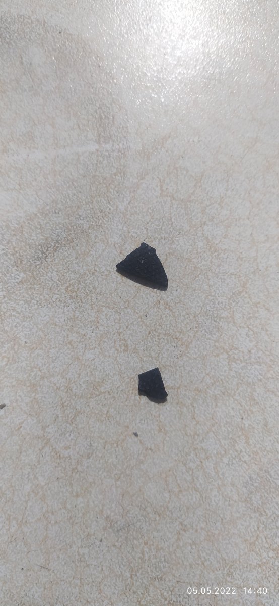

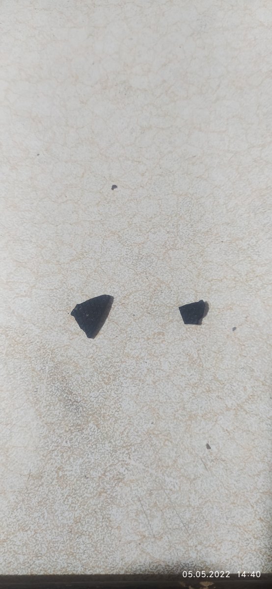

Alex030569 7 408 Опубликовано 6 мая, 2022 15 минут назад, zhn36 сказал: @Alex030569 тогда не чпокай мозг себе и людям) хороший стук наружу выйдет Так то люди на капиталку попадают после всасывания спирали подогрева.Это мне просто повезло тогда в Усинске. Поделиться сообщением Ссылка на сообщение Поделиться на другие сайты
Сухов А. 201 Опубликовано 6 мая, 2022 @Alex030569 Корпус фильтра то смотрел, где- то же должно убыть что бы там появится. Поделиться сообщением Ссылка на сообщение Поделиться на другие сайты
Alex030569 7 408 Опубликовано 6 мая, 2022 12 минут назад, Сухов А. сказал: @Alex030569 Корпус фильтра то смотрел, где- то же должно убыть что бы там появится. Теперь уже только после праздников,уехал из города. Поделиться сообщением Ссылка на сообщение Поделиться на другие сайты
philimon 906 Опубликовано 6 мая, 2022 16 часов назад, Alex030569 сказал: Вчера снимал радиатор для мытья и в интеркулере обнаружил два пластиковых осколка.Что бы это могло значить? Обнаружил их естественно со стороны входа. ну, наверно надо было бы снять трубу с выхода турбины и посмотреть целостность лопастей холодной крыльчатки (ну так для самоуспокоения). А так. пластик.. вообще то возможно такое что с фильтра летят ошмётки??? Поделиться сообщением Ссылка на сообщение Поделиться на другие сайты

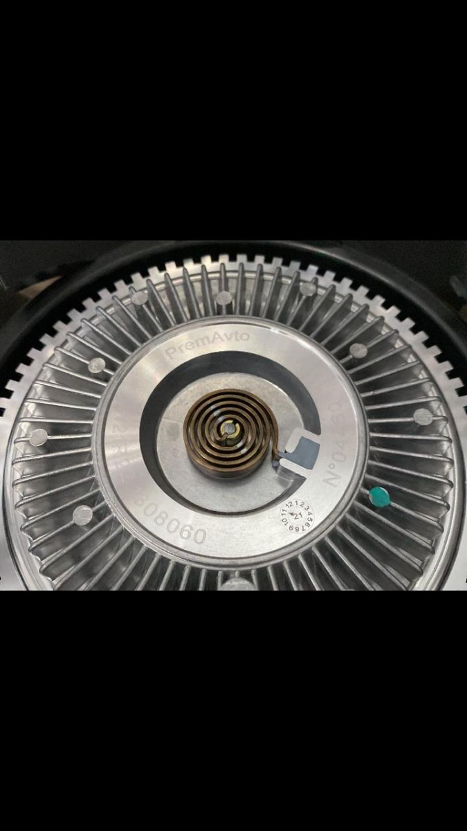

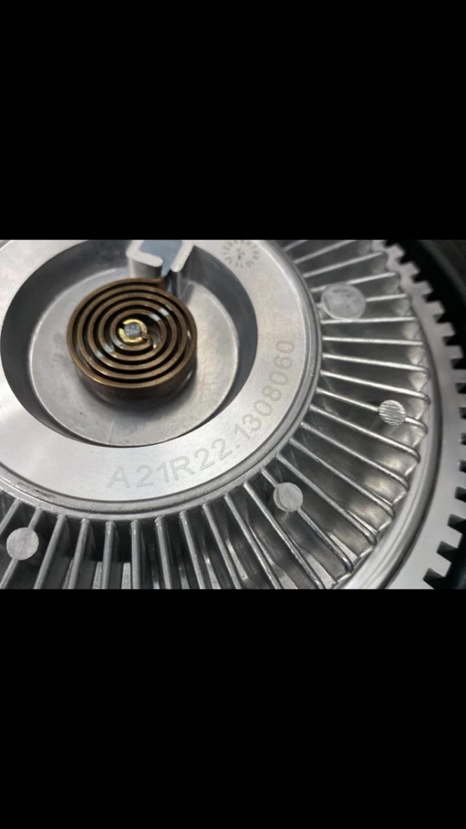

вилли 1 058 Опубликовано 22 июня, 2022 В 19.11.2021 в 17:34, ласточка 165 сказал: накатом Вот бы ещё в горку как то накатом пустить) Сьездил за 250 км,так ни разу муфта не включилась,1 раз до 98 г. дошло((( Поделиться сообщением Ссылка на сообщение Поделиться на другие сайты
ласточка 165 280 Опубликовано 22 июня, 2022 1 минуту назад, вилли сказал: Вот бы ещё в горку как то накатом пустить) Сьездил за 250 км,так ни разу муфта не включилась,1 раз до 98 г. дошло((( регулируй пружину,все получится))) Поделиться сообщением Ссылка на сообщение Поделиться на другие сайты
zhn36 830 Опубликовано 22 июня, 2022 1 минуту назад, вилли сказал: Вот бы ещё в горку как то накатом пустить) Сьездил за 250 км,так ни разу муфта не включилась,1 раз до 98 г. дошло((( блок радиаторов разбирал, мыл? их еще распаивают между собой и чуть раздвигают для лучшего прохождения обдува воздуха 1 минуту назад, ласточка 165 сказал: регулируй пружину,все получится))) все это фигня, если муфта умерла, то замена на новую, а это лотерея) 1 Поделиться сообщением Ссылка на сообщение Поделиться на другие сайты
вилли 1 058 Опубликовано 22 июня, 2022 4 минуты назад, zhn36 сказал: блок радиаторов разбирал, мыл? их еще распаивают между собой и чуть раздвигают для лучшего прохождения обдува воздуха все это фигня, если муфта умерла, то замена на новую, а это лотерея) Я еще слышал что новые муфты щас с более одекватным включением щас,с темп. пониже... Поделиться сообщением Ссылка на сообщение Поделиться на другие сайты
Alex030569 7 408 Опубликовано 22 июня, 2022 10 минут назад, zhn36 сказал: все это фигня, если муфта умерла, то замена на новую, а это лотерея Не фигня,а работает данный метод.А лотерея с муфтами аналогами,которые без крыльчатки продаются. 5 минут назад, вилли сказал: Я еще слышал что новые муфты щас с более одекватным включением щас,с темп. пониже... У меня старая включается при 87-90. 1 Поделиться сообщением Ссылка на сообщение Поделиться на другие сайты
zhn36 830 Опубликовано 22 июня, 2022 6 минут назад, вилли сказал: пониже... нет оригинал сейчас такой 2 минуты назад, Alex030569 сказал: Не фигня,а работает данный метод хотите крутите вертите кипятите) у вас на бизнесах и так плохо он охлаждаеться занимайтесь эксперементами 5 минут назад, Alex030569 сказал: У меня старая включается при 87-90. на нексте гоняю так температура стоит ровно 80, в гору чуть поднимаеться, муфту я слышу с утра на холодную и когда после поездки горячий постоит может полминуты по шуметь и все, машине 9 лет, стоит еще оригинальный борг вагнер Поделиться сообщением Ссылка на сообщение Поделиться на другие сайты
Alex030569 7 408 Опубликовано 22 июня, 2022 (изменено) 13 минут назад, zhn36 сказал: хотите крутите вертите кипятите) у вас на бизнесах и так плохо он охлаждаеться занимайтесь эксперементами Уже лет десять,как работает данный метод с подгибаним спирали.Спасибо тому человеку,кто придумал это. Просто у кого то кривые руки и не всем это доступно. 15 минут назад, Alex030569 сказал: У меня старая включается при 87-90. В затяжные подъемы конечно муфта не справляется.Точнее объем радиатора не справляется.Поэтому приходится включать печку на всю. Правда у меня не стоит диффузор.Может с ним и лучше,но после развалившегося радиатора,крыльчатки,самого диффузора и всего что рядом,у ребят на форуме,страшно этот диффузор ставить. Изменено 22 июня, 2022 пользователем Alex030569 Поделиться сообщением Ссылка на сообщение Поделиться на другие сайты
ласточка 165 280 Опубликовано 22 июня, 2022 45 минут назад, zhn36 сказал: блок радиаторов разбирал, мыл? их еще распаивают между собой и чуть раздвигают для лучшего прохождения обдува воздуха все это фигня, если муфта умерла, то замена на новую, а это лотерея) А кто тебе сказал,что она умерла,она или рана включается,или поздно,когда умерла,это другой случай,с регулировкой пружины ,рабочий метод,все описано,в том числе и мной,просто тему надо читать,а не одно и тоже по кругу спрашивать 1 Поделиться сообщением Ссылка на сообщение Поделиться на другие сайты
вилли 1 058 Опубликовано 22 июня, 2022 (изменено) А можно на снятой муфта выяснить т.включения,допустим грея строит.феном? Изменено 22 июня, 2022 пользователем вилли Поделиться сообщением Ссылка на сообщение Поделиться на другие сайты
Alex030569 7 408 Опубликовано 22 июня, 2022 1 час назад, вилли сказал: А можно на снятой муфта выяснить т.включения,допустим грея строит.феном? Нет. Поделиться сообщением Ссылка на сообщение Поделиться на другие сайты
zhn36 830 Опубликовано 22 июня, 2022 10 часов назад, ласточка 165 сказал: она или рана включается,или поздно, хорошо, а когда она всю дорогу работает и не выключаеться, это пружину крутили вертели раз 20 и выкинули муфту поехали новую купили что делать? Поделиться сообщением Ссылка на сообщение Поделиться на другие сайты
ласточка 165 280 Опубликовано 22 июня, 2022 2 минуты назад, zhn36 сказал: хорошо, а когда она всю дорогу работает и не выключаеться, это пружину крутили вертели раз 20 и выкинули муфту поехали новую купили что делать? Ну с дуру можно и хрен сломать)),мы же говорим о заведомо рабочей муфте,и ее регулировке Поделиться сообщением Ссылка на сообщение Поделиться на другие сайты
zhn36 830 Опубликовано 22 июня, 2022 1 минуту назад, ласточка 165 сказал: Ну с дуру можно и хрен сломать)),мы же говорим о заведомо рабочей муфте,и ее регулировке нет там ни каких регулировки, она с завода отрегулирована и все Поделиться сообщением Ссылка на сообщение Поделиться на другие сайты
Alex030569 7 408 Опубликовано 22 июня, 2022 14 минут назад, zhn36 сказал: хорошо, а когда она всю дорогу работает и не выключаеться, это пружину крутили вертели раз 20 и выкинули муфту поехали новую купили что делать? О чем я и говорю,не всем дано.Там есть такой момент,если не держать ось спирали пассатижами при скручивании,то она провернется и будет включенной всегда,потом уже ни чем не исправить.Что и произошло с твоей муфтой. Регулировка спирали описана подробно на нашем форуме.Кому надо,тот найдет. 1 Поделиться сообщением Ссылка на сообщение Поделиться на другие сайты
ласточка 165 280 Опубликовано 22 июня, 2022 О чем я сегодня уже,говорил ,что надо читать тему))).Все написано,где держать ,куда крутить,и что в итоге получится Поделиться сообщением Ссылка на сообщение Поделиться на другие сайты
