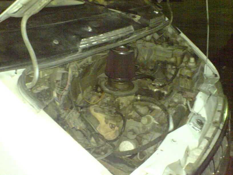

Djmishha 0 Опубликовано 22 декабря, 2007 (изменено) Выглядит вот так, а как на ДВС сфотографирую покажу :rolleyes: Изменено 22 декабря, 2007 пользователем Djmishha Поделиться сообщением Ссылка на сообщение Поделиться на другие сайты

Djmishha 0 Опубликовано 24 декабря, 2007 Вот так я установил!!! Поделиться сообщением Ссылка на сообщение Поделиться на другие сайты
Djmishha 0 Опубликовано 24 декабря, 2007 (изменено) вот под етим Изменено 24 декабря, 2007 пользователем Djmishha Поделиться сообщением Ссылка на сообщение Поделиться на другие сайты
Rider 55 Опубликовано 24 декабря, 2007 Вот так я установил!!! По фотке не могу рассмотреть, есть там газовое оборудование или нет. Почему спрашиваю. Давным давно купил я папашу нынешнего фильтра нулевого сопротивления. Это был особый паролон, который натягивался на железный каркас и ставился вместо штатного без переделок, поливался специальным фирменным маслом из балончика, а по мере загрязнения мылся в бензине, отжимался, высушивался и всё по новой. Ездил я тогда на ВАЗ-2107 с газовой аппаратурой. И так получилось, что в это же время у меня что-то случилось с газом. Поставил новый фильтр и поехал на фирму газ наладить. Сделали... :huh: Ну не хочет она на газу работать - одни провалы. Бедные мужики перетряхнули всю систему, перебрали редуктор, прочищали и меняли клапана, меняли редуктора новые, рабочие - всё без толка. Под вечер они сдались, как вдруг появляется их начальник (большой дока в этих делах), они к нему так мол и так и это делали и то. Он подумал, подумал и говорит: "А воздушный фильтр меняли?". Я ему, мол там такой фильтр стоит, что круче нас только горы, выше нас ээээээээээ... , ну понятно :lol: :P . Ответ: "Понятно, возьмите со склада обычный и попробуйте." И она заработала... :blink: Начальник отчитал своих мастеров, мол в следующий раз с этого и начинать надо, я заплатил за мелкий ремонт, с которым изначально приехал, а фильтр я подарил своему хорошему приятелю, который ездил на бензине. Он был этим фильтром очень доволен, пока его, и без того не новая шестёрка окончательно не сгнила. Тут и сказочке конец, эээээээ... :P А я всё это к тому, чтобы народ предупредить, что такая заподлянка на газу может случиться. Поделиться сообщением Ссылка на сообщение Поделиться на другие сайты
