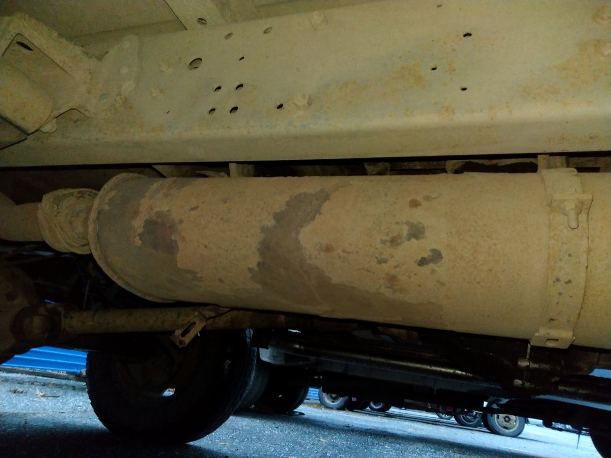

Toyota007 2 888 Опубликовано 10 октября, 2019 9 минут назад, Gaidamak сказал: У меня с трубой,на год не хватало Надо удалить кат и ставить пламя гаситель. 3 года на катализаторе.заводской глушитель,еще 6 лет без него еще два в гору.Разницы не заметил.Машине 9 лет у меня.А вот на днях сгнило заднее крепление банки,причем в труху.Наверное по причине удаления ката.... Поделиться сообщением Ссылка на сообщение Поделиться на другие сайты
Gaidamak 126 Опубликовано 10 октября, 2019 (изменено) Заводской с катом тоже долго отходил,прошил на е2,поставил трубу и менял раз в год примерно глушак. Изменено 10 октября, 2019 пользователем Gaidamak Поделиться сообщением Ссылка на сообщение Поделиться на другие сайты
Toyota007 2 888 Опубликовано 10 октября, 2019 2 минуты назад, Gaidamak сказал: Заводской с катом тоже долго отходил,прошил на е2,поставил трубу и менял раз в год примерно глушак. Да,что с катом заводской,что без ката с рынка все одно три года и до свидание.Хотя на последнем дырку взади с низу на новом просверлил,что бы конденсат стекал.Пока три года пережил.Фото ты видел.Живой. Поделиться сообщением Ссылка на сообщение Поделиться на другие сайты
