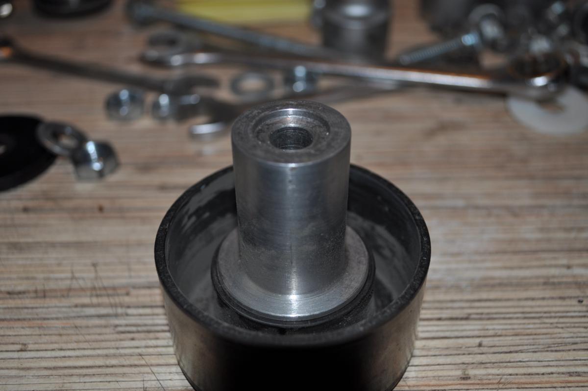

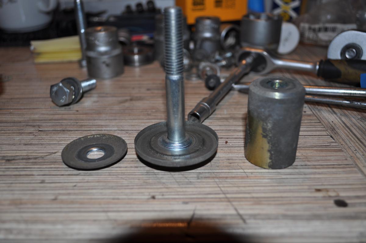

323 394 Опубликовано 29 января, 2015 Куда идут и какие ? . У меня посвистываетВ продажу идут, верхний, к свисту не какого отношения не имеет. Ролики или втулки другие идут?И цена какая у того что сейчас идёт? :-)Менял втулку и подшипник.Втулки другие, до НГ 1200 были, ролик в сборе. Поделиться сообщением Ссылка на сообщение Поделиться на другие сайты
Trip77 3 Опубликовано 29 января, 2015 стояло это с выточенной втулкойВ продажу идут, верхний, к свисту не какого отношения не имеет.Втулки другие, до НГ 1200 были, ролик в сборе.Понял. Спс.Я просто втулку два года назад выточил,и подшипники тогда же приобрёл. :D Ждал и брызгал силиконовую смазку. :D Поделиться сообщением Ссылка на сообщение Поделиться на другие сайты

aleks2 1 181 Опубликовано 13 апреля, 2015 Хотелось бы, что бы производители наконец то оценили этот чертёж и изменили конструкцию втулки !!покупал новые ролики у верхнего стоит втулка конечно не такая , эксперимент с заменой у ролика 203 подшипника оправдал ожидания? Мне кажется он реально слабоват. Поделиться сообщением Ссылка на сообщение Поделиться на другие сайты
aleks2 1 181 Опубликовано 14 апреля, 2015 в ролик верхний и натяжитель заходит 2 подш 203 только болты по длинее надо будет. ктонибуть так делал уже? Поделиться сообщением Ссылка на сообщение Поделиться на другие сайты
323 394 Опубликовано 14 апреля, 2015 в ролик верхний и натяжитель заходит 2 подш 203 только болты по длинее надо будет. ктонибуть так делал уже?В натяжном два, в верхнем смысла не вижу. Поделиться сообщением Ссылка на сообщение Поделиться на другие сайты
