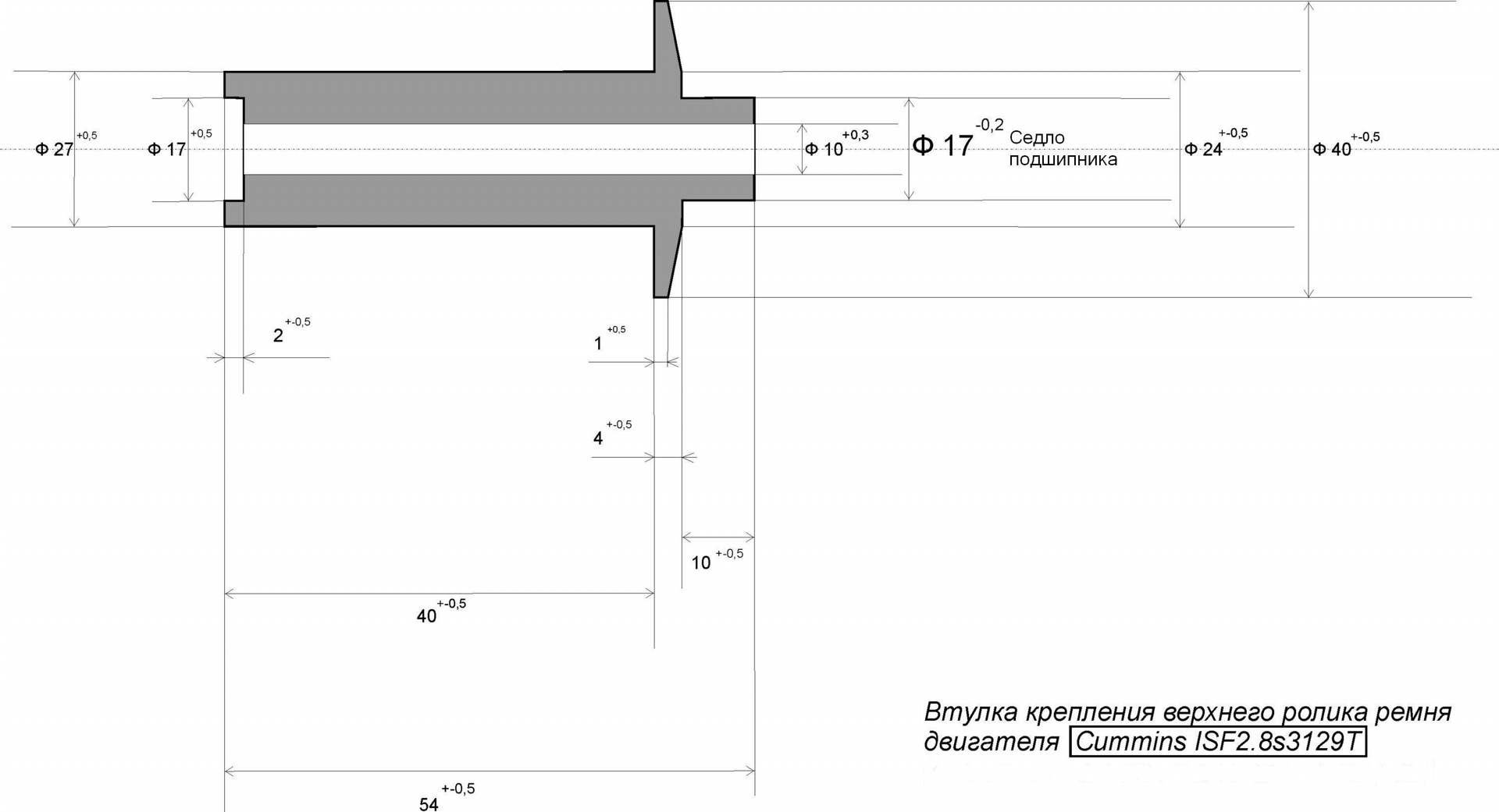

serba-kol 441 Опубликовано 28 декабря, 2011 Всем привет заменил я этот ролик сделал чудо втулку а ремень свистит на холодную, но не так громко и долго как было раньше пару писков можно сказать, по поводу замены менял 15 минут одно удовольствие не думал что так просто, старый ролик осмотрел одна сторана сточена напрочь у другой стороны наплывы краски друг надруга, подшипник был смазын но уже закусывал не сильно но есть думаю это все изза перекоса, думаю снять размеры и подобрать от какой нибуть таеты, так называемый спец ключ изгатовил сам, берем родную монтажку или пруток десятку, галовку на 16 привареваем на конец прутка загибаем пруток в лево на 11 часов, загиб нужен для большей оттяжки ролика кто будет делать поймет все просто, жилею что сразу ни сделал эту втулку ролик реально касит по износу все видно, у кого пробег маленький лучьше сразу сделать втулку. МОЙ ПРОБЕГ ВСЕГО 25тыс. Поделиться сообщением Ссылка на сообщение Поделиться на другие сайты

Вован161 7 Опубликовано 14 января, 2012 Совершенно верно.Свистят не ролики сами а именно ремень об ролики(или ролик об ремень кому как нравится).Свистит верхний ролик.Так как я с этим столкнулся.На гарантийке говорили что это нормально,Но когда записчал сильно то поменяли.Но через два дня опятьначало попискивать.Терпение закончилось решил разобраться сам с этой проблемой.Снял воздухан и с его стороны прокрутил вентилятор .Благо он имеет два друг против друга побольше растояния между лопастями.подвел вентилятор с большим просветом под натяжитель.На 13 отпустил крепление натяжителя несколько оборотов затем вороток с головкой 16 вставляю ролик, одной рукой в сторону затяжки ролика поднимаю вверх до ослабления ремня, скидываю с генератора другой рукой ремень. Со стороны воздухана подвожу вентилятор с большим просветом и откручиваю верхний ролик .Разобрав ролик и шайбы я убедился,что посадочного места нет . Токарь мне выточил две втулки с шайбами,чтоб хорошо зажимался подшипник и была соосность.когда всё поставил-писк прекратился. 1 Поделиться сообщением Ссылка на сообщение Поделиться на другие сайты

Вован161 7 Опубликовано 15 января, 2012 Вопросс у меня на промежуточных роликах ощущается люфтик одинаковый на обоих, это нормально или как? (там устройство как на подвесном, или должно быть без люфтов?)Я поменял обои подшипники 203 на наши российские. перепресовал На китайских был небольшой люфт. решил поменять на наши стоит 90р Средний ролик стоит мощный По принципу его крепления .я сделал и на верхнем.На форуме есть тоже неплохой вариант решенияпроблемы вот снимок. Поделиться сообщением Ссылка на сообщение Поделиться на другие сайты

Алексей Ф. 10 024 Опубликовано 18 января, 2012 Чертёж остался - миссия выполнена)) Втулку выточили, сейчас ставить будем с новым роликом и ремнём - спасибо Утюгу)) Поделиться сообщением Ссылка на сообщение Поделиться на другие сайты
Алексей Ф. 10 024 Опубликовано 18 января, 2012 Поменяли ремень , сняв защиту двигателя и верхнюю панель над радиаторами - трудно, но два опытных слесаря справились. Поставили новый верхний ролик на самодельную втулку - немного болтается ролик на ней , надо было точить не по размерам и допускам с выше выложенного чертежа, а точно по подшипнику , что бы плотно заходил на втулку ! Или должно плотно зажимать подшипник при затяжке болта? Поделиться сообщением Ссылка на сообщение Поделиться на другие сайты
Алексей Ф. 10 024 Опубликовано 18 января, 2012 Вроде не свистит)) Токарь взял 250 руб за втулку и 500 руб на сервисе заплатили.Большое спасибо автору чертежа за идею и клубням, что подробно описали как поменять ремень , без полной разборки , без демонтажа бампера и радиатора! Поделиться сообщением Ссылка на сообщение Поделиться на другие сайты
Кислород 342 Опубликовано 19 января, 2012 Мне токарь выточил втулку точно по размеру, он даже переспрашивал, что втулка делается для подшипника, села с натягом. Верхний ролик подшипник дополнительно смазкой забивали? Поделиться сообщением Ссылка на сообщение Поделиться на другие сайты
Алексей Ф. 10 024 Опубликовано 19 января, 2012 Мне токарь выточил втулку точно по размеру, он даже переспрашивал, что втулка делается для подшипника, села с натягом. Верхний ролик подшипник дополнительно смазкой забивали?Мы не догадались дать подшипник- всё в спешке.. Про смазку надо спросить брата. Подшипник в старом ролике был ещё вполне нормальный, без люфтов! Поделиться сообщением Ссылка на сообщение Поделиться на другие сайты

Вован161 7 Опубликовано 21 января, 2012 Вован161 и ЗАНОЗА автор этого рисунка - вы случаем не один и тот же человек.навязываете бесполезную втулку.Нет мы не одно и тоже лицо.Еще в 90г пришлось поработать автослесарем на то2 водители грузовиков всегда были довольны. Когда сам что-то знаешь и другой человек не мучается.быстро и легко устраняет неисправность ведь это великолепно.Мне токарь вытачил две шайбы переходящие во втулки по пять мм Зажимается подшипник хорошо и соосность есть.А обратился перед этим токарем к другому так тот говорит это целое дело .Скоро хорошего токаря ненайдешь не говоря о слесарях. Поделиться сообщением Ссылка на сообщение Поделиться на другие сайты
