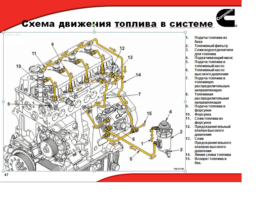

52RUS 1 856 Опубликовано 18 мая, 2011 не переживай, тнвд у вас нет,турбина если помрёт всё равно в гарантии откажут,сошлются на неправильную эксплуатацию авто...а форсункам тысяч 300 ни чо не будет,если не лить откровенную байду в бак и фильтра менять не затягивая..и тем более если ГАЗ пока ещё свои ручёнки в двигатель не сунул (для удешевления,как произошло со штайером), то ходить мотор будет Поделиться сообщением Ссылка на сообщение Поделиться на другие сайты
Максвел 4 Опубликовано 18 мая, 2011 (изменено) Может у кого были уже серьезные неисправности, проходя ТО, механик говорил, что два двигателя в прошлом году шатун показали, внутренности оставили, блок заменили. С гарантии сошел месяц назад, пробег 70 т.км., в принципе до официального схода немного осталось. Я тоже слышал про это, но это чисто косяк сборки. Перепутали патрубки в турбине, собрали наоборот. Все машины были из первых выпусков. Изменено 18 мая, 2011 пользователем Максвел Поделиться сообщением Ссылка на сообщение Поделиться на другие сайты
Lacevod 9 Опубликовано 18 мая, 2011 нтнвд у вас нет :blink: А у меня есть :P . Только давит он не на каждую форсунку, а в топливную рампу. Поделиться сообщением Ссылка на сообщение Поделиться на другие сайты
Crady 8 673 Опубликовано 18 мая, 2011 А у меня есть :P . Только давит он не на каждую форсунку, а в топливную рампу. в камонн-рейловских двигах тнвд нет.насос форсунки стоят и подкачивающий насос. Поделиться сообщением Ссылка на сообщение Поделиться на другие сайты
Lacevod 9 Опубликовано 18 мая, 2011 (изменено) в камонн-рейловских двигах тнвд нет.насос форсунки стоят и подкачивающий насос. Система впрыска Common Rail - http://amastercar.ru/articles/injection_fuel_21.shtml Вот еще хороший справочник----------------------------------- И откуда вы вообще берете что там насос форсунка ??? При первом взгляде на двигатель видно что стоит НЕ насос-форсунка. Изменено 18 мая, 2011 пользователем Lacevod Поделиться сообщением Ссылка на сообщение Поделиться на другие сайты
Максвел 4 Опубликовано 19 мая, 2011 в камонн-рейловских двигах тнвд нет.насос форсунки стоят и подкачивающий насос. Комонн- ройл в переводе значит вся система под давлением, а значит ТНВД обязателен, по виду и не похоже что в движке стоят насос форсунки. Поделиться сообщением Ссылка на сообщение Поделиться на другие сайты
dosch1 0 Опубликовано 5 августа, 2011 Главный принцип работы Common Rail — это наличие в системе давления независимо от оборотов двигателя. ТНВД ЕСТЬ! Поделиться сообщением Ссылка на сообщение Поделиться на другие сайты
dosch1 0 Опубликовано 5 августа, 2011 ТНВД ЕСТЬ, насос-форсунок НЕТ, есть иподкачивающий насос, см.рисунок ISF 2.8 (как на Ваших ГАЗелях :rolleyes: Поделиться сообщением Ссылка на сообщение Поделиться на другие сайты
31rus 10 Опубликовано 1 сентября, 2011 ТНВД ЕСТЬ, насос-форсунок НЕТ, есть иподкачивающий насос, см.рисунок ISF 2.8 (как на Ваших ГАЗелях :rolleyes:подкачиваящий насос-это ручная подкачка!!??? :blink: подкачиваящий насос-это ручная подкачка!!??? :blink:почитай!!!!https://www.gazelleclub.ru/forum/index.php?showtopic=26555 :blink: :P Поделиться сообщением Ссылка на сообщение Поделиться на другие сайты
