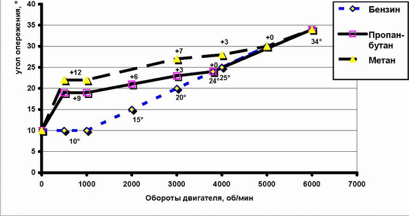

Гость boom Опубликовано 24 июня, 2007 Привет всем!Опыт эксплуатации 6-ти Газелей с двиг 406 за пять лет позволяет сделать некоторые выводы:1. Экономия на ГСМ в сравнении с бензином почти в 2 раза.2. Капитальный ремонт двига после 450 тыс. км. ( при почти 100% езде на газе).3. Расход с учетом прогрева в смешенном цикле реально добиться 17-18 л. на 100 км.При условии: скорость не более 90 км/ч, исправная система зажигания, проводитсяпереодическая регулировка подачи газа ( методика чрезвычайно простая), опережениезажигания 7 град.4. Субъективно есть небольшая потеря мощности, но взамен тихий и нежный звук работы двига...5. Некоторое время были заморочки с обратными хлопками, после замены штуцеров подачи газав карбюратор, вкоряченные установщиками, на вставки ( такая штука ставится между половинками карб-ра), сия проблема исчезла.6. За эти годы перешёл на 200 литровые баллоны, установленные в кузове по следующим причинам:при креплении на раме в местах крепления после 100 тыс. возникли трещины на раме на всех автомобилях, при техосмотре не видно номер на раме (однажды чуть не заставили снимать),в регионах с гаицким беспределом ( ростов-дон, калмыкия, краснодар и т.д.) особо ушлыегайцы требуют от водителей корки прохождения курсов, запись в свид-во о рег-ии об установке ГБО,короче чтоб лишний раз не провоцировать на глупые вопросы доблестных сотрудников.7. Lovato Marini зарекомендовали себя неплохо, но после замены резиночек, прокладочек ( а это неизбежно при пробеге 80-100 тыс.) работают нестабильно. Есть подозрение, что ремкомплектыизготовлены из менее качественных материалов. Тестирую 3 месяца российскую "САГА"у, отзывы отводителей весьма лестные.8. Проверка запорного электромагнитного клапана подачи газа обязательна хотя бы раз в неделю.Это когда двиг должен заглохнуть не более чем через 7-10 сек. после выключения подачи газа.Взвязи с чем редукторы, имеющие дополнительный ЭМ-клапан отсечки более безопасны.9. Истории про быстрый износ либо прогар поршней, клапанов в многолетней практике подтверждения не нашёл.Удачи вам на дорогах! Поделиться сообщением Ссылка на сообщение Поделиться на другие сайты
Emil 37 Опубликовано 25 июня, 2007 Привет всем!Опыт эксплуатации 6-ти Газелей с двиг 406 за пять лет позволяет сделать некоторые выводы:О себе ничего не написал! В качестве кого: опыт эксплуатации? Хозяина 6-ти Газелей одновременно, или менял их чаще раза в год? А почему поправка УОЗ именно 7гр? Поделиться сообщением Ссылка на сообщение Поделиться на другие сайты
ptitsa52 0 Опубликовано 25 июня, 2007 Emil октановое число газа 105,и поправку все делают 7 гр у меня 6,5 ,эффект по сравнению с 0 есть. Поделиться сообщением Ссылка на сообщение Поделиться на другие сайты
Emil 37 Опубликовано 25 июня, 2007 ptitsa52 У меня -5. Попробовать что ли до 7? :-) Поделиться сообщением Ссылка на сообщение Поделиться на другие сайты
ded 888 Опубликовано 26 июня, 2007 (изменено) boom Все ты написал правильно но есть несколько но: Есть два вида газового топлива. Метан и пропан. Ты тестил машинки на пропане. У пропана скорость горения выше, чем у метана и по этому поправка УОЗ 7град. больше применимо к метану да и поправка к каждому двигателю своя. Тут надо пробовать опытным путем. На пропане обычно ставлю не больше 5.Черезмерное задирание УОЗ неминуемо ведет к перегреву двигателя. Что касается потери мощности (не большой), на пропане наоборот мощность двигателя выше, чем на бензине. Со слов водителей машинка идет лучше. Но расход по сравнению с бензином возрастает примерно на 15-20 %. На метане мощность падает до 20%. Газовые редукторы у нас в основном устанавливают Ловато, BRC, от Саги ушли, хотя они работают не плохо. По эл. клапанам на редукторах: раньше седла шли металические, а сейчас из цветного метала и начались проблемы. Не держит газ эл. клапан. Итальянцы по этому поводу отписались примерно так: При эл. монтаже оборудования не правильно установлена масса эл. клапана. Т.е. она должна крепиться на корпус автомобиля, а не на газовый редуктор. В результате чего создается электромагнитное поле или электростатистическое(точно не скажу) напряжение, что приводит к разрушению седла клапана. И по гарантии менять седла отказались. По рем.комплектам на редуктора: возможно у вас и подпольные диафрагмы, но у нас меняют и они работают. Скажу одно, опять же итальянцы пишут (отписываются) про диафрагмы: не правильная эксплуатация автомобиля с системой ГБО. В холодное время года двигатель необходимо запустить на бензине, прогреть и перейти на газ только после прогрева двигателя и редуктора газа, в противном случае из-за низкой температуры резина диафрагмы более жесткая, что приводит к быстрому износу или порыву из-за образования трещин на диафрагме. Прогара поршней я тоже не встречал, только задиры юбки поршня от перегрева двигателя, а прогоревшие клапана, особенно после трассы, это нормальное явление. Пропан газ более маслянистый, да и скорость горения у него выше, чем у метана, по этому седла клапанов выходят реже. А при работе двигателя на метане (он сухой газ, скорость горения ниже, приходиться поправку УОЗ ставить больше и из-за медленного горения он догорает иногда уже при открывающихся выпускных клапанах) происходит выгорание сёдел клапанов. И после пробега от 40 до 200 тыщ км. требуется или замена сёдел клапанов, а если это не возможно, то замена ГБЦ в целом. На этом файле показаны требуемые углы для работы двигателя в зависимости от скорости горения разного топлива. Изменено 26 июня, 2007 пользователем ded Поделиться сообщением Ссылка на сообщение Поделиться на другие сайты
