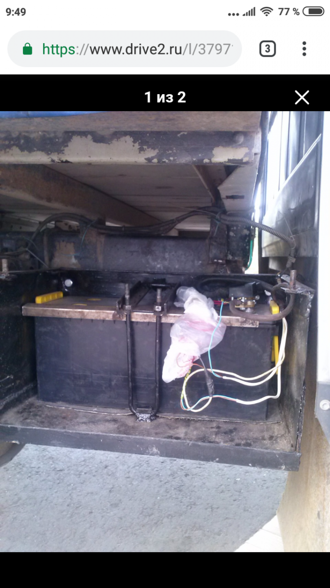

Alex030569 6 767 Опубликовано 20 декабря, 2018 Купил сегодня новый АКБ132А/Ч,на автономку.Старый взяли по 1700,новый вышел 5000. Поделиться сообщением Ссылка на сообщение Поделиться на другие сайты
valera61101 1 347 Опубликовано 21 декабря, 2018 (изменено) Ты под него прицеп возишь? Где разместить 132а/ч?Вся проблема в том что у аккумулятора 6 банок и соединены они последовательно. Соответственно, если проблема в одной! банке то уже весь аккумулятор надо менять. Если бы продавали АКБ по 2 или 3 банки (соединяя батареи последовательно), то соответственно и стоили бы они в 2-3 раза дешевле. Меняли бы слабые банки и поехали дальше. Но аккумуляторным заводам это не нужно, пусть клиент лучше покупает аккумулятор целиком за полную цену!А ещё лучше по одной банке. Изменено 21 декабря, 2018 пользователем valera61101 Поделиться сообщением Ссылка на сообщение Поделиться на другие сайты
