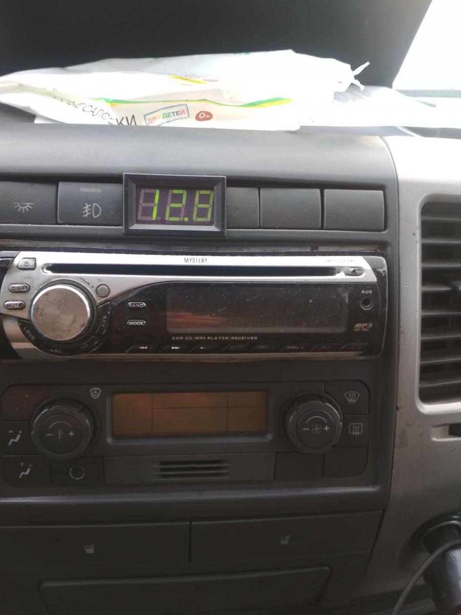

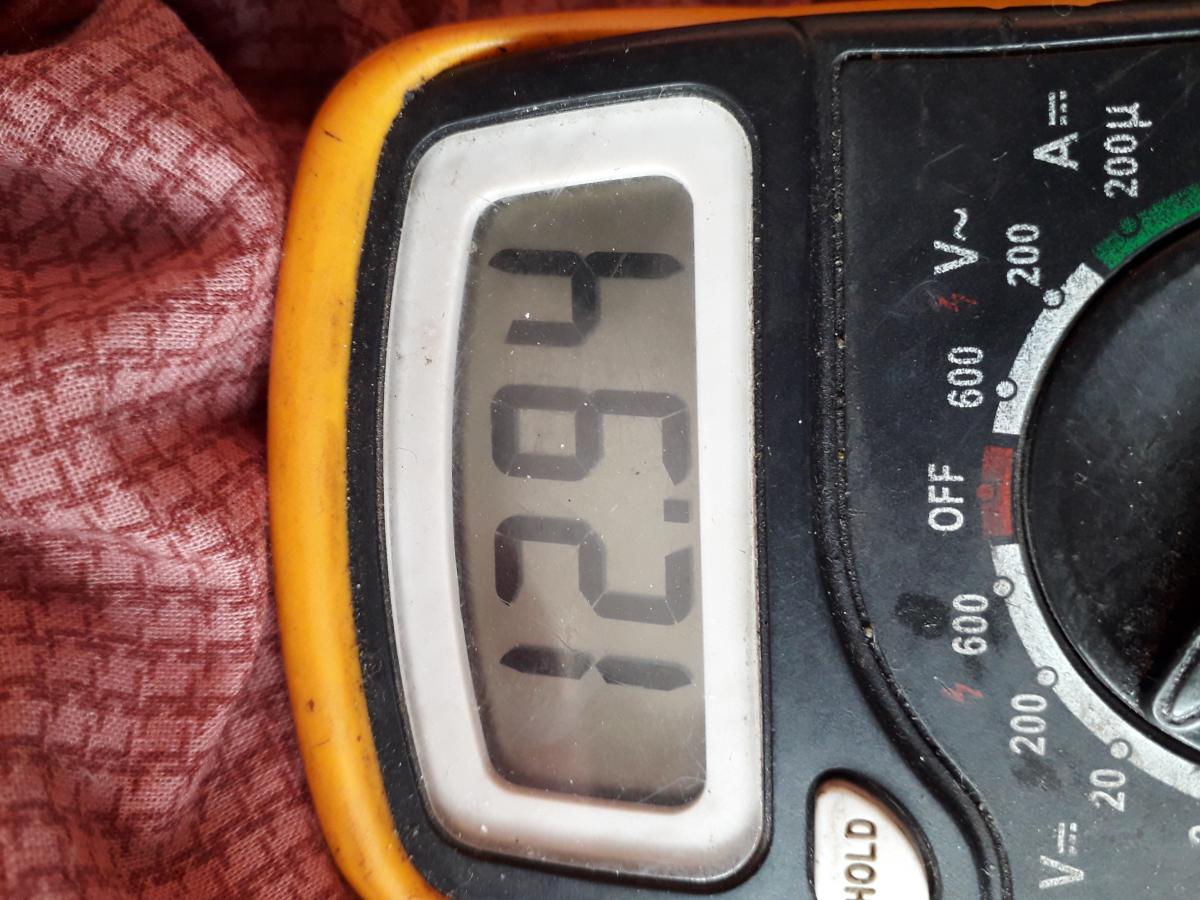

Alex030569 6 795 Опубликовано 1 февраля, 2019 Точно врет 1549003462660788719041047234096.jpg15490035168213145043637226251739.jpgПри чем при понижении напряжения,показания на вольтметре и на тестере изменяются не одинаково. Поделиться сообщением Ссылка на сообщение Поделиться на другие сайты
rusgg 4 003 Опубликовано 1 февраля, 2019 (изменено) В принципе это особо ситуацию не меняет,чета аккумулятор быстро теряет напряжениеЯ бы и не смотрел на этот непонятный индикатор цвета электролита,если бы вольтметр показывал нормальное напряжение,ну или обманывал как до этого 10 лет Изменено 1 февраля, 2019 пользователем rusgg Поделиться сообщением Ссылка на сообщение Поделиться на другие сайты
