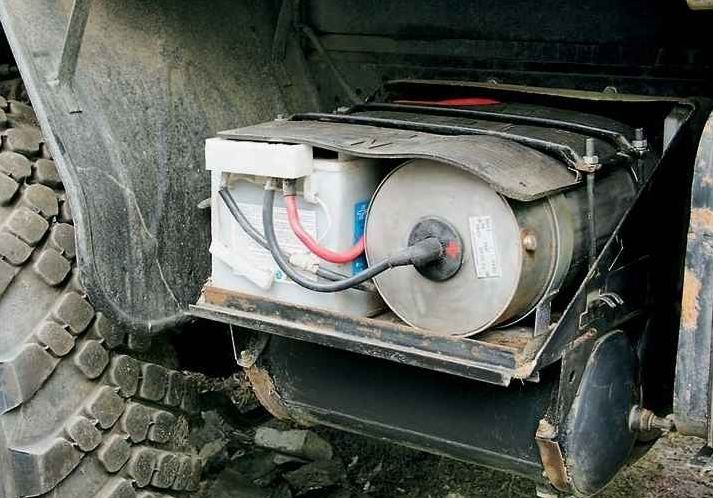

rusgg 4 003 Опубликовано 26 апреля, 2019 Никакой информации не могу найти по этим военным конденсатором ,они типа ресивера стояли сбоку за кабиной,толстым проводом куда-то подключались Поделиться сообщением Ссылка на сообщение Поделиться на другие сайты
ZAN57 3 539 Опубликовано 26 апреля, 2019 сейчас разрабатывает оборонка суперконденсатор вместо АКБ, вроде даже испытывают на КАМАЗе и Урале. Посмотрим... Поделиться сообщением Ссылка на сообщение Поделиться на другие сайты
german 1 063 Опубликовано 26 апреля, 2019 (изменено) Никакой информации не могу найти по этим военным конденсатором ,они типа ресивера стояли сбоку за кабиной,толстым проводом куда-то подключалисьтакие кондюки давно стоят на камазах 53501 у военных и прекрасно работают в совокупе с двумя акб кубиками. Правильно называется Молекулярный накопитель энергии (МНЭ).сейчас разрабатывает оборонка суперконденсатор вместо АКБ, вроде даже испытывают на КАМАЗе и Урале. Посмотрим... незнаю что разрабатывают, но разработки такие воплощены в жизнь. Изменено 26 апреля, 2019 пользователем german 1 Поделиться сообщением Ссылка на сообщение Поделиться на другие сайты
странNik 247 Опубликовано 26 апреля, 2019 кидал уже фотку пускового конденсатора 2 Поделиться сообщением Ссылка на сообщение Поделиться на другие сайты
