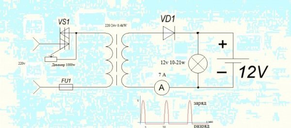

ZAN57 3 427 Опубликовано 23 января, 2020 5 минут назад, rusgg сказал: Именно про димеры на одной полу волне работают? Или это ты сам придумал? Про полуволну у автора. То что выше только что вставил подтверждает- задерка, потом вертикально отсечка, потом стилизованная часть синусоиды, как раз в сумме полуволна получается. Видимо он прав. Во всяком случае он рисовал на том десульфаторе осциллограмму. Наверное с осцилла взял а не с потолка.. Думаю такой прибор может работать. Не знаю сколько стоит такой диммер, но я бы рискнул "сжечь" транс. как раз нашел аж 2 транса- один автотранс от лампового телика с ползунковым регулятором (у меня где- то валяется ЗУ самодельное отца, именно на аналогичном автотрансе, просто он в зоне недоступной для ползунка выделил отпайку на 13 и 15В при среднем положении ползунка, пока не нашел), второй классический 2х обмоточник на 12в. Только что, rusgg сказал: Что это значит,и как оно связано с кучей постов выше? не обращай на эту реплику внимания, она возможно вообще из другого текста влезла. Лучше сосредоточься на возможности в принципе существовать прибора- десульфатора автора. Я всё больше прихожу к выводу, что может. когда увидел форму сигнала диммера. Поделиться сообщением Ссылка на сообщение Поделиться на другие сайты
rusgg 4 002 Опубликовано 23 января, 2020 (изменено) В 22.01.2020 в 10:49, ZAN57 сказал: Объясни, туплю... почему это ток разряда станет в 2 раза больше? Разряд станет больше если лапочка подключена параллельно диоду. Просто лапочку на 24 надо. Но по такой схеме трансформатор будет меньше грется,и электричества меньше уйдёт. Ток разряда будет зависить немного от тока заряда , может это даже плюс. Изменено 23 января, 2020 пользователем rusgg Поделиться сообщением Ссылка на сообщение Поделиться на другие сайты
ZAN57 3 427 Опубликовано 23 января, 2020 Вот тут не совсем согласен. Вариант подключения в параллель АКБ. Ток разрядки для всей цепи Iр= 12в/Rл+ R вн акб Вариант подключения в параллель диоду. Ток разрядки Iр= 12в/Rл + R вн акб + R тр (реактивное - активное сопротивление трансформатора). Обратным током диода чз реактивное сопротивление обмотки можно пренебречь. Rл+ R вн акб всяко меньше Rл + R вн акб + R тр , значит ток больше. вот если лампочку вкорячить и туда и туда, то ток разрядки будет по узловым токам (последовательное и параллельное соединение) Iр= 12в/Rл+ R вн акб + 12в/Rл + R вн акб + R тр . В сумме ток по 2м ветвям будет больше, думаю на ~ 70%. Поделиться сообщением Ссылка на сообщение Поделиться на другие сайты
rusgg 4 002 Опубликовано 23 января, 2020 Но с одной поправкой,не 12 вольт ,а 12 +Uтр Так как диммер обычный,и отрицательная полу волна есть. Поделиться сообщением Ссылка на сообщение Поделиться на другие сайты
ZAN57 3 427 Опубликовано 23 января, 2020 Но по Осциллограмме её нет... И даже если была бы в виде четвертинки от неё, то встречное напряжение какой имело бы действующий ток по факту? И гасилось бы это встречное напряжение на лампе, создавая как раз не нужную нагрузку на транс. Вот не готов ответить, что там по факту будет. Если верить ОГ автора, то ничего... Вот грамотный электрически, лучше скажи про солнечный трекер, в теме "строим сами". Схем накопал море, в основном на сравнении величины напряжения на 2х фотоэлементах- справа и слева от солнечных панелей. И подача напряжения на мотор для поворота в сторону большего напряжения- следование за солнцем... Поделиться сообщением Ссылка на сообщение Поделиться на другие сайты
rusgg 4 002 Опубликовано 23 января, 2020 5 минут назад, ZAN57 сказал: Но по Осциллограмме её нет... Её убирает диод. 6 минут назад, ZAN57 сказал: как раз не нужную нагрузку на транс. Нужную,транс плохо работает если нагрузка забирает только положительную полу волну. 8 минут назад, ZAN57 сказал: е какой имело бы действующий ток по факту? Почти в два раза больше при полной нагрузке. Поделиться сообщением Ссылка на сообщение Поделиться на другие сайты
ZAN57 3 427 Опубликовано 23 января, 2020 Диод убирает половину, на второй половине есть только четверть импульс по всему периоду. Не знаю, думаю для АКБ то- же не польза будет от встречного тока. Что мешает повесить лампу в параллель большей мощности? Поделиться сообщением Ссылка на сообщение Поделиться на другие сайты
rusgg 4 002 Опубликовано 23 января, 2020 4 минуты назад, ZAN57 сказал: встречного тока Опять что то непонятное и неизведанное. Поделиться сообщением Ссылка на сообщение Поделиться на другие сайты
rusgg 4 002 Опубликовано 23 января, 2020 20 минут назад, ZAN57 сказал: Что мешает повесить лампу в параллель большей мощности? Увеличение нагрузки на трансформатор в 4 раза. Поделиться сообщением Ссылка на сообщение Поделиться на другие сайты
ZAN57 3 427 Опубликовано 23 января, 2020 (изменено) 41 минуту назад, rusgg сказал: Опять что то непонятное и неизведанное. Да ладно, всё ты понял, встречное напряжение. Или последовательное соединение АКБ и транса чз лампу, в момент отрицательной полуволны (если она всё таки полуволна а не четверть.) Ты на главный вопрос так и не ответил- может работать эта связка трас и диммер в первичной обмотке, и будет работать этот десульфатор или нет, или сдохнет диммер/транс? Или считаешь что бесполезно заморачиваться? Изменено 23 января, 2020 пользователем ZAN57 Поделиться сообщением Ссылка на сообщение Поделиться на другие сайты
rusgg 4 002 Опубликовано 23 января, 2020 10 минут назад, ZAN57 сказал: если она всё таки полуволна а не четверть.) При чем практически идеальная. Динистор вносит небольшие погрешности, у него пробой в обратном направлении немного ниже по напряжению,буквально 0.5 вольт Это который в димере стоит перед семистором. Поделиться сообщением Ссылка на сообщение Поделиться на другие сайты

rusgg 4 002 Опубликовано 23 января, 2020 16 минут назад, ZAN57 сказал: Ты на главный вопрос так и не ответил- может работать эта связка трас и диммер в первичной обмотке, и будет работать этот десульфатор или нет, или сдохнет диммер/транс? Или считаешь что бесполезно заморачиваться? Конечно будет. Только димер нужен обычный,а не полу Поделиться сообщением Ссылка на сообщение Поделиться на другие сайты
ZAN57 3 427 Опубликовано 23 января, 2020 Не полу, зациклило тебя на нём... почему то он на схеме показал часть обычного диммера. Я просто удивился поначалу, но потом вспомнил, что у родственника был блок питания для светоленты на 12в, так там аналогично стоял диммер в первичной, потом мост во вторичной, кондёр. И работало вполне нормально. 5 минут назад, german сказал: Плиз, не мешать, глобальная задача в решении.нам этого непонять.. Понять, понять. в тему... дали дорогу в жизнь простому десульфатору, Руссгг разрешил... А я думаю этот диммер можно приладить к обычному трансформаторному ЗУ., как приставку. Поделиться сообщением Ссылка на сообщение Поделиться на другие сайты
rusgg 4 002 Опубликовано 23 января, 2020 12 минут назад, ZAN57 сказал: почему то он на схеме показал часть обычного диммер Обычный там. Без динистора,будет регулятор работать чутко. Чуть крутнул лишнего и электролит на потолке. Поделиться сообщением Ссылка на сообщение Поделиться на другие сайты
