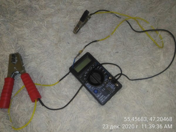

Alex030569 6 761 Опубликовано 23 декабря, 2020 8 минут назад, aleks2 сказал: утечка общая в автомобиле 0,2а Это большой ток утечки. Поделиться сообщением Ссылка на сообщение Поделиться на другие сайты
aleks2 1 181 Опубликовано 23 декабря, 2020 @Alex030569 утечка - 3 зарядника,вольтметр светящийся они и жрут. Поделиться сообщением Ссылка на сообщение Поделиться на другие сайты
Alex030569 6 761 Опубликовано 23 декабря, 2020 1 минуту назад, aleks2 сказал: @Alex030569 утечка - 3 зарядника,вольтметр светящийся они и жрут. Почему не сделаешь выключатель на вольтметр? Зарядники не могут так много потреблять без нагрузки.Может не правильно замерял ток утечки? Поделиться сообщением Ссылка на сообщение Поделиться на другие сайты
aleks2 1 181 Опубликовано 23 декабря, 2020 @Alex030569 раньше проблем не было и не лез. Поделиться сообщением Ссылка на сообщение Поделиться на другие сайты
Alex030569 6 761 Опубликовано 23 декабря, 2020 22 минуты назад, aleks2 сказал: @Alex030569 раньше проблем не было и не лез. А как замеряешь? В разрыв +? Надо выждать время,некоторые потребители отключаются не сразу. Поделиться сообщением Ссылка на сообщение Поделиться на другие сайты
aleks2 1 181 Опубликовано 23 декабря, 2020 @Alex030569 с акб массу снимаю крокодилы в разрыв с мультиметра один провод убираю перед подключением,затем подключаю а желтый разьединяю. Поделиться сообщением Ссылка на сообщение Поделиться на другие сайты
Alex030569 6 761 Опубликовано 23 декабря, 2020 (изменено) 6 минут назад, aleks2 сказал: @Alex030569 с акб массу снимаю крокодилы в разрыв с мультиметра один провод убираю перед подключением,затем подключаю а желтый разьединяю. Надо выждать минимум минуту,когда все электрооборудование успокоится. Ничего не понял-слишком сложно пишешь как то. Изменено 23 декабря, 2020 пользователем Alex030569 Поделиться сообщением Ссылка на сообщение Поделиться на другие сайты
aleks2 1 181 Опубликовано 23 декабря, 2020 @Alex030569 ну да, я ведь не только утечку но и потребление Планара проверял в разных режимах. Поделиться сообщением Ссылка на сообщение Поделиться на другие сайты

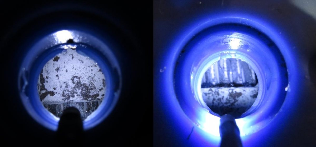

странNik 247 Опубликовано 23 декабря, 2020 5 часов назад, aleks2 сказал: главное плотность почти не падает 1.30 а уровень в норме? когда плотность при заряде-разряде почти не меняется,обычно сульфатация.Налет белый есть на перемычках и решетках? 1 Поделиться сообщением Ссылка на сообщение Поделиться на другие сайты
aleks2 1 181 Опубликовано 24 декабря, 2020 @странNik на перемычках есть. Поделиться сообщением Ссылка на сообщение Поделиться на другие сайты
44 Алексей 44 46 Опубликовано 24 декабря, 2020 Алекс2, клемму с АКБ снимаешь, подключает между ними мультик, и блоку предохранителей , снимаешь предохранитель, смотришь, ставишь на место, снимаешь другой предохранитель смотришь, и так все. Утечка должна быть 0,02-0,03 А 1 Поделиться сообщением Ссылка на сообщение Поделиться на другие сайты
aleks2 1 181 Опубликовано 24 декабря, 2020 Утечку проверил ещё раз 0,03 по машине.подключаю ветку компрессор,Планар,эл.сидушка ,рация,получаю 0.06 общую, подключаю блок с зарядниками,вольтметр,антирадар получаю 0,2 общую. Поделиться сообщением Ссылка на сообщение Поделиться на другие сайты
44 Алексей 44 46 Опубликовано 24 декабря, 2020 Вот видишь зарядник, вольтметр, антирадар, через кнопку или через замок зажигания подключать. А то ночь постоит, машину уже при 10 а не заведешь Поделиться сообщением Ссылка на сообщение Поделиться на другие сайты
странNik 247 Опубликовано 24 декабря, 2020 11 часов назад, aleks2 сказал: получаю 0.06 нормально. 17 часов назад, aleks2 сказал: на перемычках есть. ну значит и внутри полно.Убирай,пока НГ праздники. 1 Поделиться сообщением Ссылка на сообщение Поделиться на другие сайты

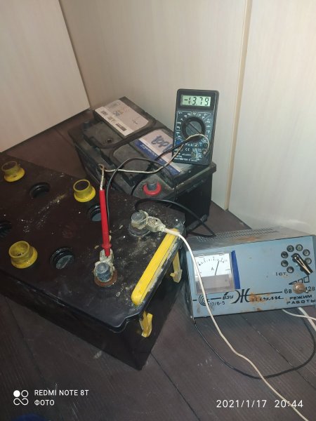

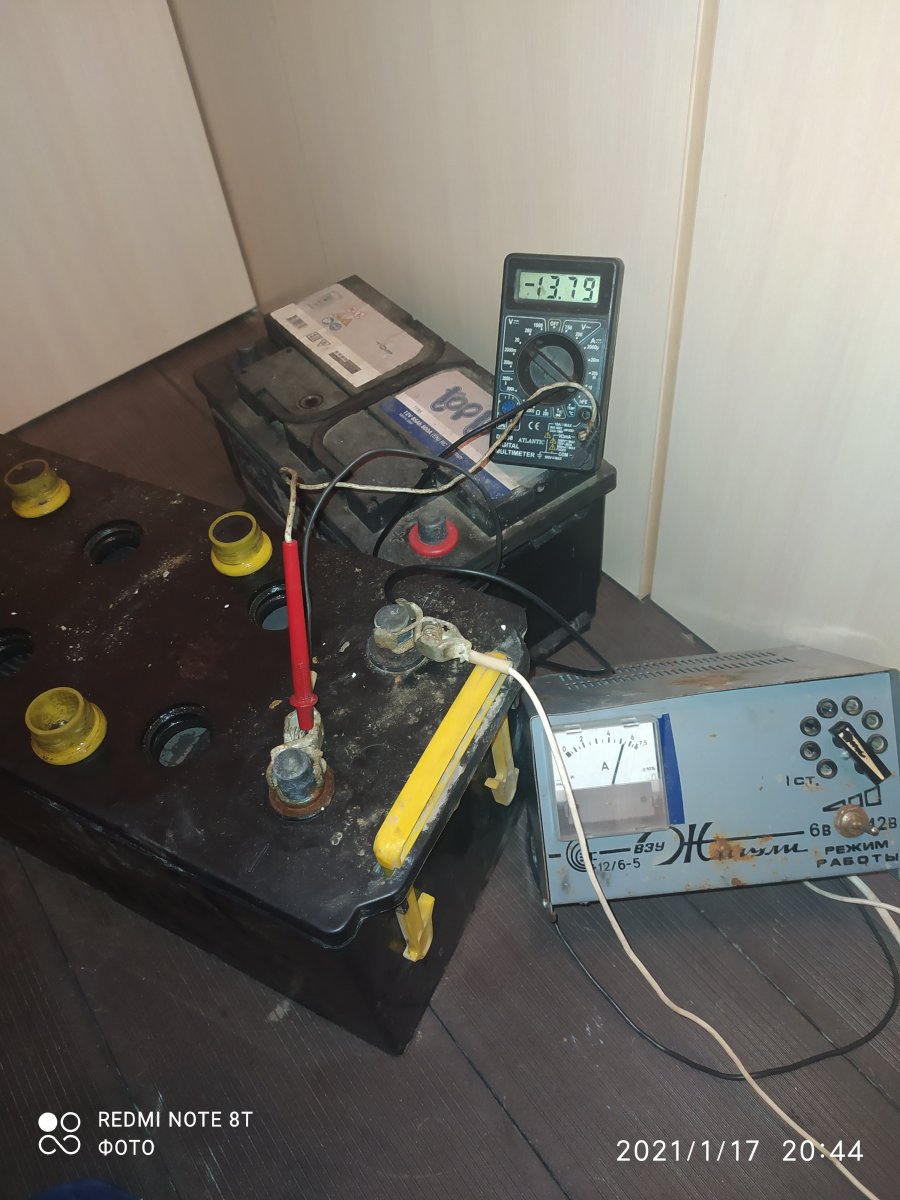

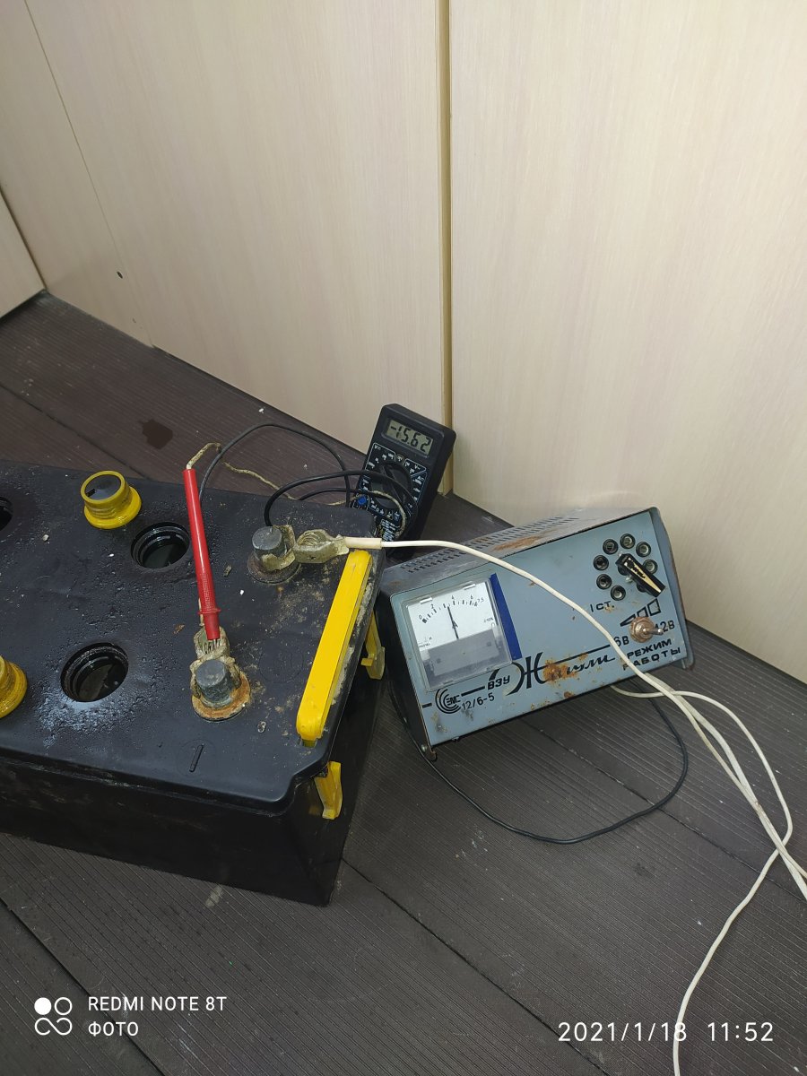

Alex030569 6 761 Опубликовано 18 января, 2021 Зарядил оба АКБ.Который большой на 132 а/ч,напряжение держит 13,2В после зарядки через 2 часа. На первом фото начало зарядки,на втором окончание. Поделиться сообщением Ссылка на сообщение Поделиться на другие сайты
rusgg 4 003 Опубликовано 18 января, 2021 13.2 высокая плотность. Вроде ты удивлялся что у меня было такое напряжение. Так вот аккумулятор перед тем как сдохнуть перестаёт снижать плотность при разряде. Поделиться сообщением Ссылка на сообщение Поделиться на другие сайты
Alex030569 6 761 Опубликовано 18 января, 2021 (изменено) 5 минут назад, rusgg сказал: 13.2 высокая плотность. Вроде ты удивлялся что у меня было такое напряжение. Так вот аккумулятор перед тем как сдохнуть перестаёт снижать плотность при разряде. Как такое возможно? Ведь кислота не выходит из пластин,поэтому снижается плотность. Напряжение упало до 12,9В, замерял через часа через 4.Плотность не щамерял-ореометр в гараже оставил,а заряжал дома. Изменено 18 января, 2021 пользователем Alex030569 Поделиться сообщением Ссылка на сообщение Поделиться на другие сайты
rusgg 4 003 Опубликовано 18 января, 2021 Видимо и не заходит в пластины из за того что пластины кончились или доступ затруднён. Поделиться сообщением Ссылка на сообщение Поделиться на другие сайты
Alex030569 6 761 Опубликовано 18 января, 2021 5 минут назад, rusgg сказал: Видимо и не заходит в пластины из за того что пластины кончились или доступ затруднён. Тогда бы не было тока. Поделиться сообщением Ссылка на сообщение Поделиться на другие сайты
