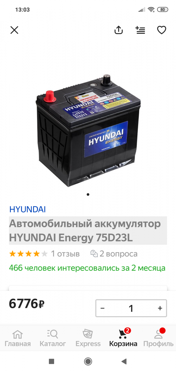

Денис22 430 Опубликовано 7 июня, 2022 17 минут назад, ZAN57 сказал: чем рискуешь? Тем что на эти длинные выходные мне понадобиться доп АКБ для отопителя и холодильника. Этот сдать, новый взять. А если не оживёт этот, тогда я попал на скандал. что то больно резко он умер. Неожиданно. Это и подозрительно. А в конце концов всё раано новый нужен на вторую иашину. Вот такой хочу: Поделиться сообщением Ссылка на сообщение Поделиться на другие сайты

aldar 1 482 Опубликовано 7 июня, 2022 8 часов назад, Денис22 сказал: Тем что на эти длинные выходные мне понадобиться доп АКБ для отопителя и холодильника. Этот сдать, новый взять. А если не оживёт этот, тогда я попал на скандал. что то больно резко он умер. Неожиданно. Это и подозрительно. А в конце концов всё раано новый нужен на вторую иашину. Вот такой хочу: а чем этот примечателен? я тоже в поиске нового акб.тюмень конкретно просела в качестве..даже одну зиму не пережила без эксцесса.. Поделиться сообщением Ссылка на сообщение Поделиться на другие сайты

Денис22 430 Опубликовано 8 июня, 2022 14 часов назад, aldar сказал: а чем этот примечателен?.. Для меня два критерия: необслуживаемый и кальциевый. А остальное по отзывам. Ну и цена при сдаче старого тоже роль сыграла. Сегодня посмотрю его вживую. Если смахивает на корею, то возьму. Конечно хотелось бы такой же как у меня на Баргульке Варту. Поделиться сообщением Ссылка на сообщение Поделиться на другие сайты

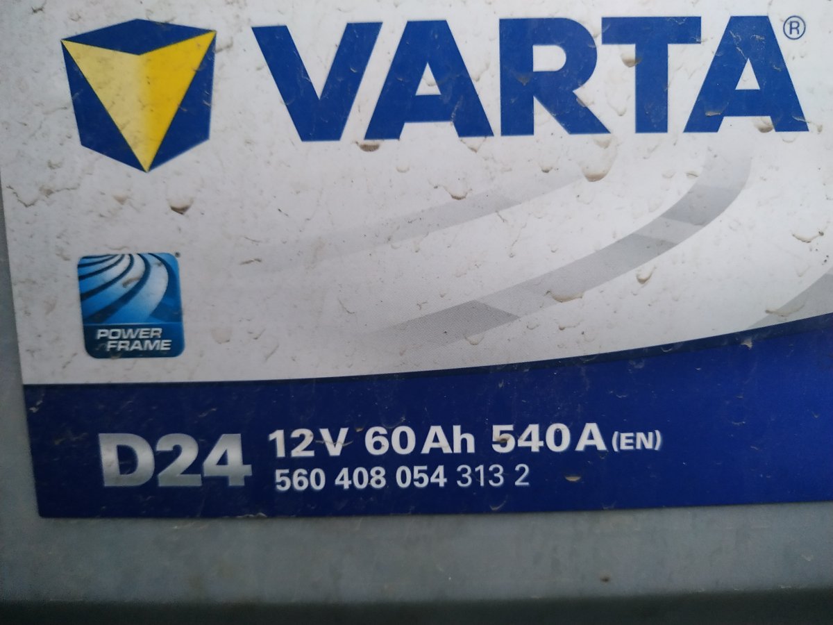

Денис22 430 Опубликовано 8 июня, 2022 (изменено) 23 часа назад, aldar сказал: Всё таки взял такую же Варту за 7340р. А Тюдор оказался с апреля 2013 года. Вот он себя точно оправдал. Ну будем посмотреть как новая АКБ будет жить. Изменено 8 июня, 2022 пользователем Денис22 Поделиться сообщением Ссылка на сообщение Поделиться на другие сайты
