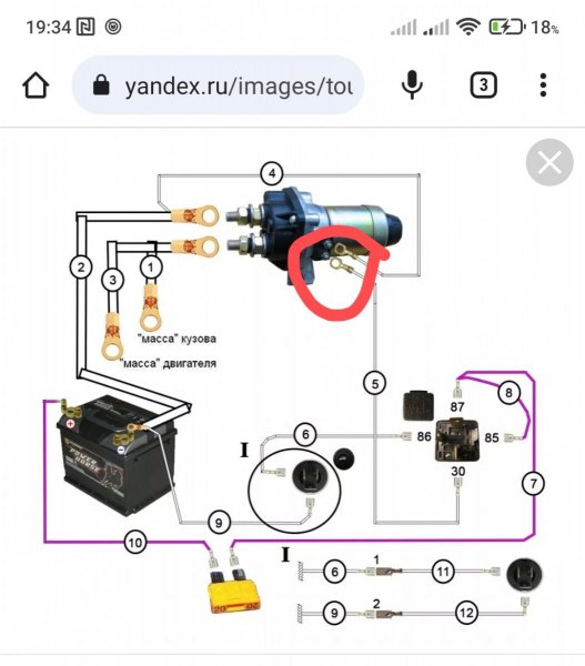

Alex030569 7 146 Опубликовано 30 июля, 2023 Убрал выключатель массы,соединил все как было раньше-зарядка стала в норме. На выключателе массы два основных контакта,они помечены по разному.Значит есть разница куда подключать провод с минуса АКБ,а куда массу с кузова? Ведь не зря же их так пометили.А вот как правильно,в инете такого не нашел. Я так понимаю,что на контакт -Б надо провод с минуса АКБ,на другой провод с массы кузова и ДВС,там же знак массы стоит. Поделиться сообщением Ссылка на сообщение Поделиться на другие сайты
rusgg 4 006 Опубликовано 30 июля, 2023 На качество контакта это не влияет Это для дистанционной кнопки, один провод обмотки к б- соединён, второй через кнопку на плюс Поделиться сообщением Ссылка на сообщение Поделиться на другие сайты
Alex030569 7 146 Опубликовано 30 июля, 2023 1 минуту назад, rusgg сказал: На качество контакта это не влияет Зачем тогда пометили так? Поделиться сообщением Ссылка на сообщение Поделиться на другие сайты
rusgg 4 006 Опубликовано 30 июля, 2023 Думаю их надо несколько штук ставить для надежного старта зимой Поделиться сообщением Ссылка на сообщение Поделиться на другие сайты
соболевич 2 110 Опубликовано 30 июля, 2023 Только что, Alex030569 сказал: Зачем тогда пометили так? Отсюда минус берется на кнопку управления. С"Б" тянется сопля на кнопку. Поделиться сообщением Ссылка на сообщение Поделиться на другие сайты
rusgg 4 006 Опубликовано 30 июля, 2023 Только что, соболевич сказал: Отсюда минус берется на кнопку управления. С"Б" тянется сопля на кнопку. Неё, с кнопки плюс идет. Сопля идет с третьего контакта выключателя массы Который подписан как сделано в России Поделиться сообщением Ссылка на сообщение Поделиться на другие сайты
соболевич 2 110 Опубликовано 30 июля, 2023 Только что, rusgg сказал: Неё, с кнопки плюс идет. Сопля идет с третьего контакта выключателя массы Который подписан как сделано в России Видел этот выключатель давно и визуально помню что под одной из этих гаек на 17 крепился провод и одиноко уходил в салон, в кузове резинка с дыркой под него была задумана в районе акб.Это было с завода. А куда еще мог "минус" идти ? Поделиться сообщением Ссылка на сообщение Поделиться на другие сайты
rusgg 4 006 Опубликовано 30 июля, 2023 (изменено) Вообще если в выключателе нету гасителей обратного тока индукции, то он очень опасен для авто, всякие устройства подключенные напрямую к акб будут шится током обратной полярности при переключении авключателя массы дистанционно Изменено 30 июля, 2023 пользователем rusgg Поделиться сообщением Ссылка на сообщение Поделиться на другие сайты
Alex030569 7 146 Опубликовано 30 июля, 2023 9 минут назад, rusgg сказал: Неё, с кнопки плюс идет. Сопля идет с третьего контакта выключателя массы Который подписан как сделано в России Это не контакт,это крепёжный болт. 1 минуту назад, rusgg сказал: Вообще если в выключателе нету гасителей обратного тока индукции, то он очень опасен для авто, всякие устройства подключенные напрямую к эбу будут шится током обратной полярности при переключении авключателя массы дистанционно Вот,может для этого и пометили клеммы на ВМ. Поделиться сообщением Ссылка на сообщение Поделиться на другие сайты
rusgg 4 006 Опубликовано 30 июля, 2023 Только что, Alex030569 сказал: Это не контакт,это крепёжный болт. А контакт где Поделиться сообщением Ссылка на сообщение Поделиться на другие сайты
Alex030569 7 146 Опубликовано 30 июля, 2023 Только что, rusgg сказал: А контакт где Два больших,силовых контакта,которые размыкают массу.Они же на фото есть. Или ты про контакты на кнопку? Там есть два маленьких контакта. Поделиться сообщением Ссылка на сообщение Поделиться на другие сайты
rusgg 4 006 Опубликовано 30 июля, 2023 Поделиться сообщением Ссылка на сообщение Поделиться на другие сайты
Alex030569 7 146 Опубликовано 30 июля, 2023 Ты про эти контакты? 1 Поделиться сообщением Ссылка на сообщение Поделиться на другие сайты

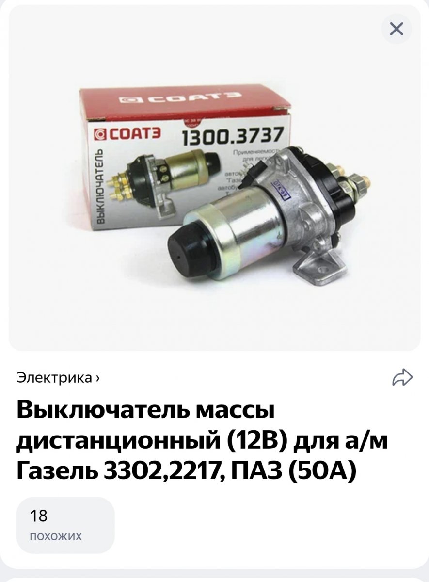

rusgg 4 006 Опубликовано 30 июля, 2023 Ну вот с б- идет провод4 на обмотку вм и второй провод с обмотки вм идет через кнопку на плюс Но это ничего не меняет, он на 50 ампер, этого мало Поделиться сообщением Ссылка на сообщение Поделиться на другие сайты
соболевич 2 110 Опубликовано 30 июля, 2023 Только что, rusgg сказал: Ну вот с б- идет провод4 на обмотку вм и второй провод с обмотки вм идет через кнопку на плюс Все понятно теперь. Поделиться сообщением Ссылка на сообщение Поделиться на другие сайты
Alex030569 7 146 Опубликовано 30 июля, 2023 (изменено) 6 минут назад, rusgg сказал: Ну вот с б- идет провод4 на обмотку вм и второй провод с обмотки вм идет через кнопку на плюс Но это ничего не меняет, он на 50 ампер, этого мало Почему мало? Пишут для автомобилей Газель. Изменено 30 июля, 2023 пользователем Alex030569 Поделиться сообщением Ссылка на сообщение Поделиться на другие сайты
rusgg 4 006 Опубликовано 30 июля, 2023 1 минуту назад, Alex030569 сказал: для автомобилей Газель. С АКБ 55 ач Поделиться сообщением Ссылка на сообщение Поделиться на другие сайты
Alex030569 7 146 Опубликовано 30 июля, 2023 (изменено) Только что, rusgg сказал: С АКБ 55 ач При чем тут ёмкость АКБ и сила тока,на которую рассчитан ВМ. По твоему на ПАЗ то же АКБ на 55 а/ч. Изменено 30 июля, 2023 пользователем Alex030569 Поделиться сообщением Ссылка на сообщение Поделиться на другие сайты
rusgg 4 006 Опубликовано 30 июля, 2023 Так то работают эти вм нормально, что-то у тебя грется должно при запуске Поделиться сообщением Ссылка на сообщение Поделиться на другие сайты
