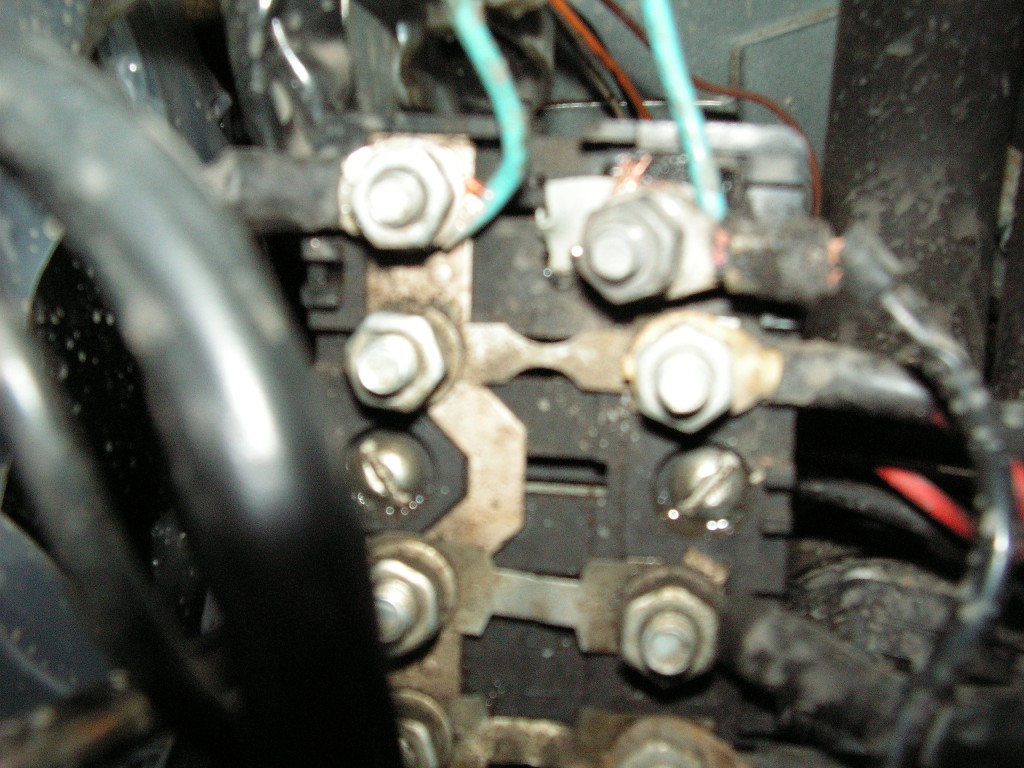

Flint71 0 Опубликовано 19 ноября, 2010 Вопрос.Аккумулятор сдох или генератор зарядку не даёт?Если нет зарядки, то наверное должна гореть лампа на панели?Заводишь, одни щелчки из-под капота.Постоит вроде заводится.На работающей начинаешь включать оборудование сперва загораются лампы АВС, чек, STOP. В конце концов всё гаснет и стрелки падают на ноль.До вчерашнего дня было всё нормально. Поделиться сообщением Ссылка на сообщение Поделиться на другие сайты
лёха59 30 Опубликовано 20 ноября, 2010 Flint71, НА 99% сдох аккумулятор. Вот только постоит- заводится странно.может контакт не плотный на старте!или клеимы в окисле. Поделиться сообщением Ссылка на сообщение Поделиться на другие сайты
Flint71 0 Опубликовано 20 ноября, 2010 Всё разобрались.Сгорел верхний предохранитель.Открутилась гайка прикручивающая провод от минуса аккумулятора.Провод стал греться,да так что расплавился корпус блока предохранителей.Предохранитель сгорел,но из-за деформации корпуса, половинки предохранителя чуть чуть соприкасались.Лампочка разрядки светилась еле-еле.Без нагрузки вроде зарядка есть.Поставил новый аккумулятор.День проездил вроде нормально.Сегодня таже беда.Когда разобрались, то поставили перемычку.Оказалось что запасные предохранители находятся в крышке блока.Если не знаешь хрен найдёшь.Сам заметил когда в Южном порту покупал новый блок (100 руб.).Взял крышку блока с собой как образец, только тогда и рассмотрел. Поделиться сообщением Ссылка на сообщение Поделиться на другие сайты
