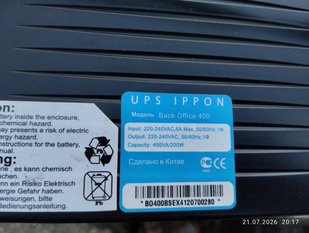

Александр Борисыч
15 часов назад, Алексей Ф. сказал:
)) Эту штуку можно использовать как зарядку для этих АКБ маленьких?
Он для них или они для него и созданы.
Можно,
зарядил и отключил;
но зачем?
Он сам умный, поддерживает 13,8В,
заряжает по своему циклу для AGM,
он и большую автоАКБ будет поддерживать, разве что медленнее\дольше будет заряжать.
Посмотрел, в гараже есть свободный на 400ВА.
