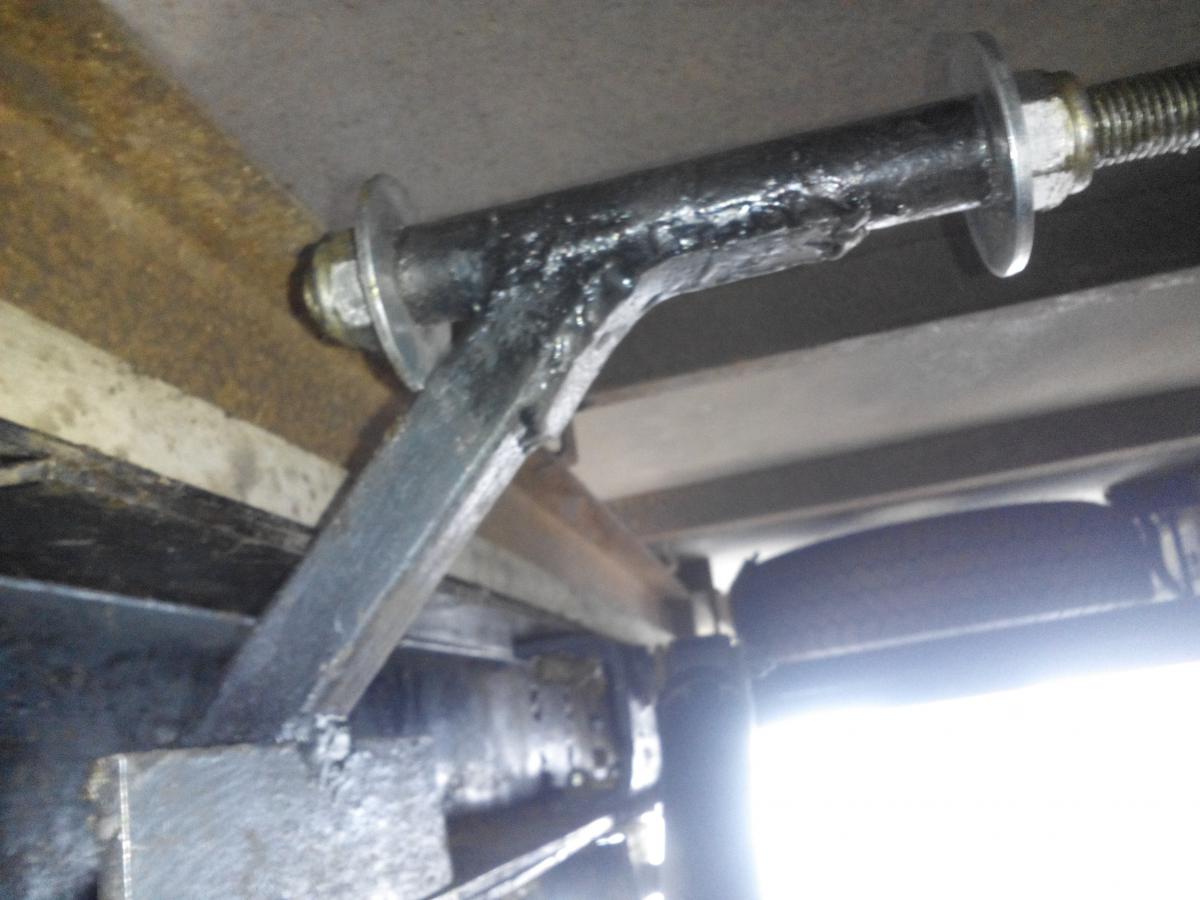

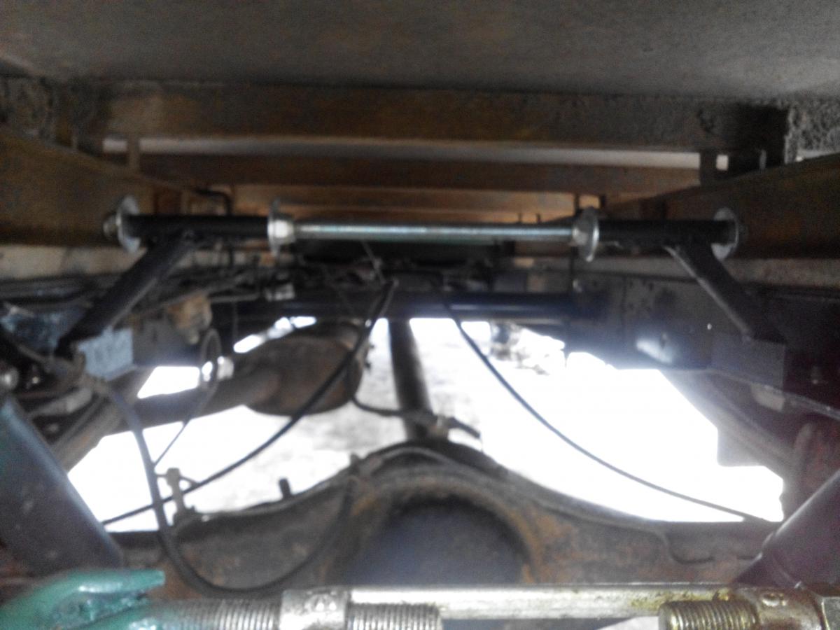

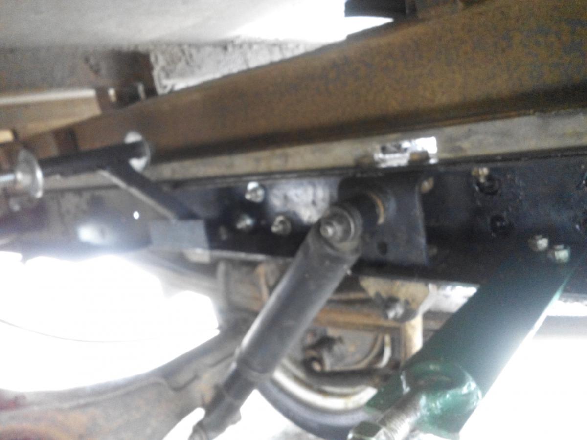

Это становится рано или поздно всем...Слабое там место ...А способ вот!
48658cu-960.jpg....шпилька..
f8e58cu-960.jpg...пластина ...пойдёт даже 8- 10 мм...
66e58cu-960.jpg..такое получается...
d3e58cu-960.jpg сохраняет кронштейны и рамы в конечном итоге...

Хорошее решение.Только я таким заниматься не буду,пока не лопнет.Некогда.Работать надо,дом строить надо.По этому делаю только то,что уже необходимо.

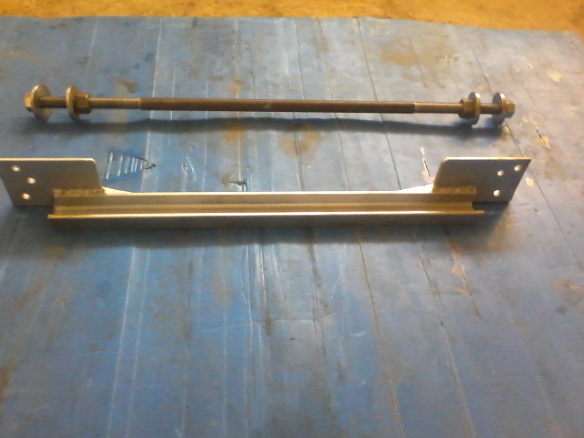

Режешь и варишь
ZarovAN

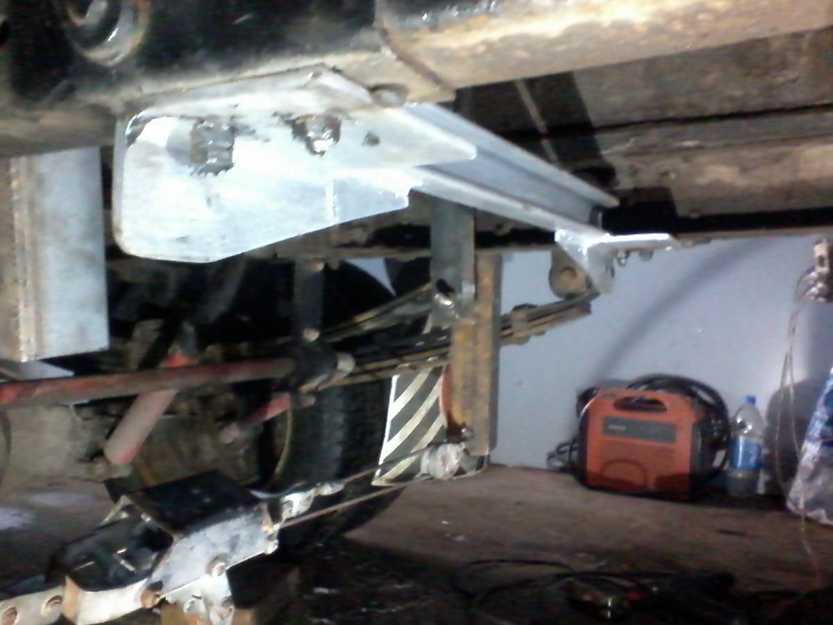

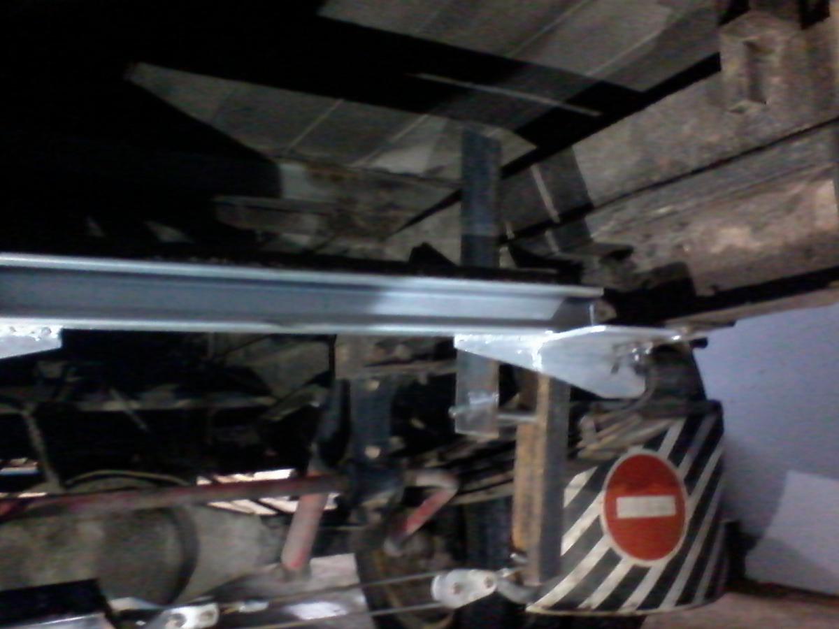

Примерно так. Разрезал подогнал под вставку прикрутил обе половины в усилитель и сворил потом собрал. Я ещё стяжки добавил. Когда ставил уселители в районе отбойников заднего моста он плохо залазил пришлось киянкой колотить, думаю погнуло чютка рамму из за длинного хвоста ,замутил такую стяжку может поможет.

Я такие делаю
Я такие делаю

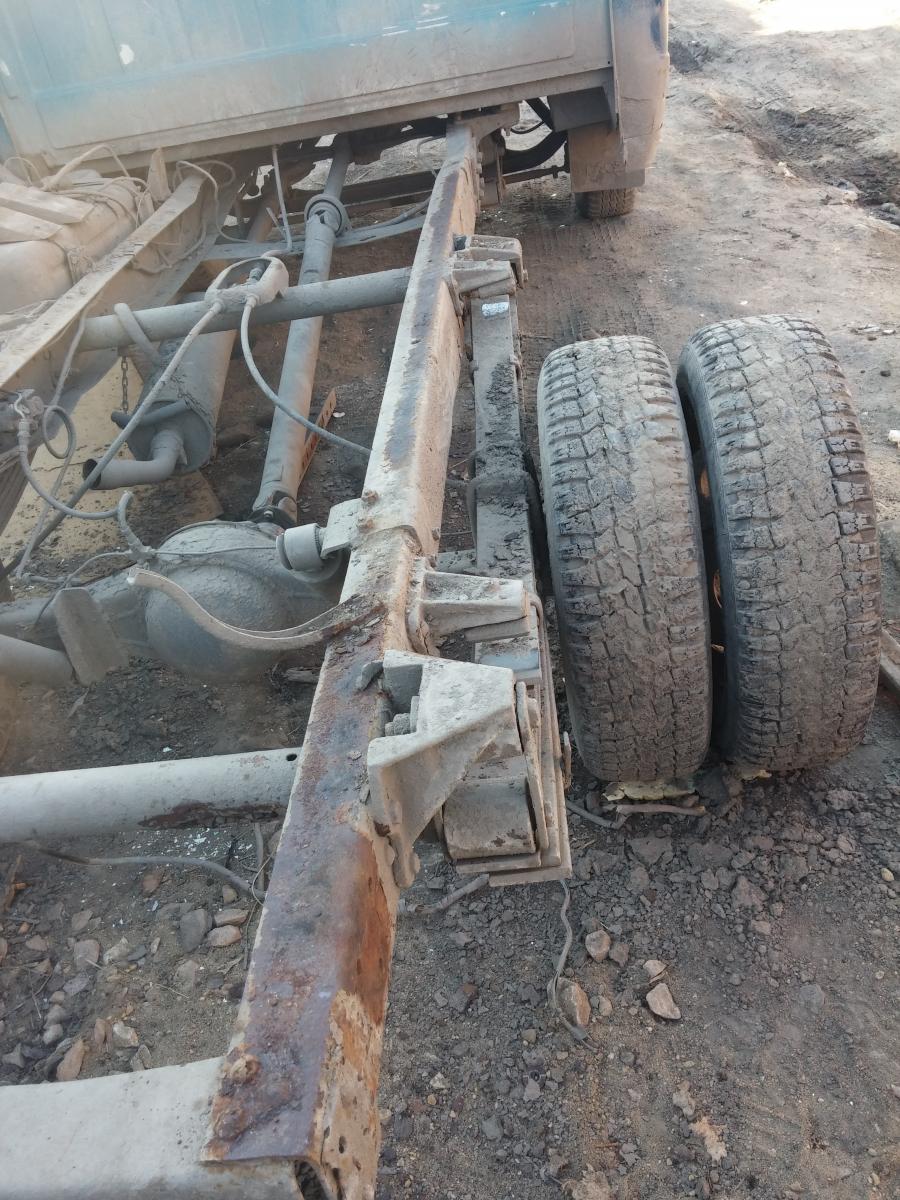

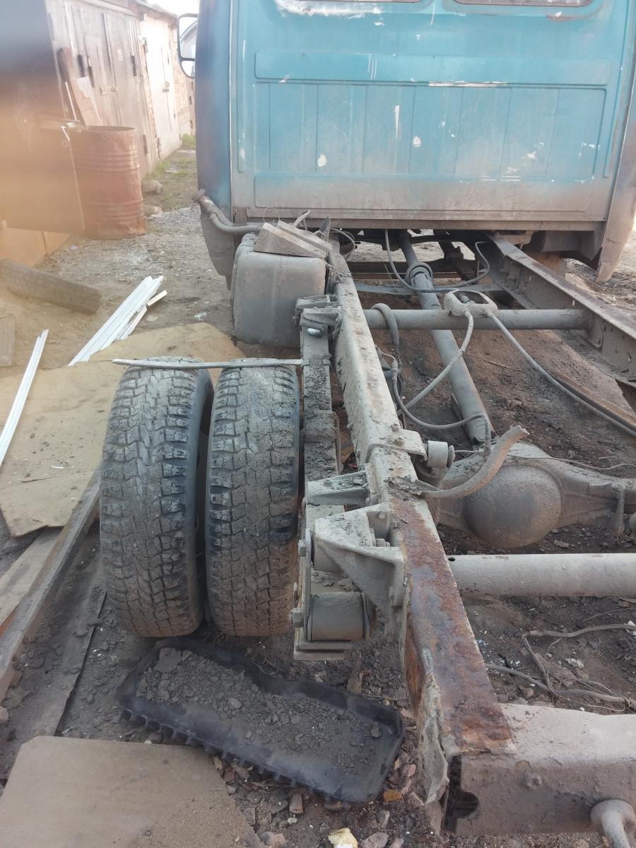

Печально, но моя рама хлам... седня скинул будку, хотел раму удлинять и прифигел, я думал че пачки рессор подразъехались... а оказалось все печально...  верх рамы с 2х сторон во внутрь завален, сама вся мятая, за кабиной сломана с 2х сторон была, верх в этих местах замят и даже не варили. Задняя труба усилитель сгнила, задняя часть рамы под досками подгнила 5мм сбил слой ржи, металла наверно 3мм осталось... Вообще ее как-то выгнуть можно? Так не хотелось снимать кабину, двиг и т.д. но видать придется менять раму... Опять будет делов мне на месяц и попадалово на деньги... опять брать все болты, трубки, все красить и т.д. т.к. фиг че открутится.
Изменено пользователем GoldeN
увар
Самое главное в уныние не впадай. Место изгиба рамы где находится, за номером рамы? Так то проще отрезать за номером свою раму и подкатить другую от донора. У нас рамы на разборках недорого, я себе недавно совсем за 3 000 р. купил. Рама с доками была, но мне всё равно резать её, так что доки не брал. Я удлинил свою.
GoldeN
Да че в уныние впадать, я предполагал что ничего хорошего не увижу, правда что так все плохо не думал тоже, завалена вся рама ну от кабины точно начиная, номера у меня не было краской писался, в доках правда есть... кусок рамы то я купил уже, тока теперь его лепить нет смысла... Завтра еще поковыряюсь с этой, если "разогнуть" верхушку получится то мож ее вылечу, нет после завтра поеду искать раму другую... у нас всего одна разборка, там щас пару рам осталось от пассажирок, по цене тоже рубля 3-4... тока их еще уговорить снять надо... Прошлый кусок они мне день снимали, должен был быть от кабины и до конца, а оказалось что нет куска рамы в районе аморта, поэтому из середины кусок мне пильнули 90см толстой части...
увар
Не знаю как у вас в КZ, а у нас на старые Газели, на которых №№ краской писали, пишут б/н, то есть нет проблем с этим. Стало быть ещё легче. Но лучше наверно на другую раму перекинуть, слишком уставшая у тебя своя рама.
