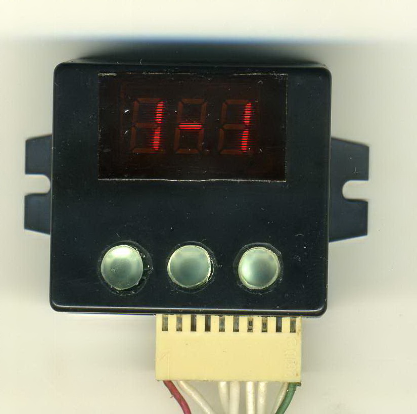

а я поставил вот такой регулятор работает уже давно нареканий нету.правда был один косяк зарядка упала до 13.2 хотя выставлял 14.4 но как оказалось проблема была не в приборе а провод сгнил прямо в изоляции визуально было невидно.заехал к электрику поменял провод и всё опять здорово.
.вован.

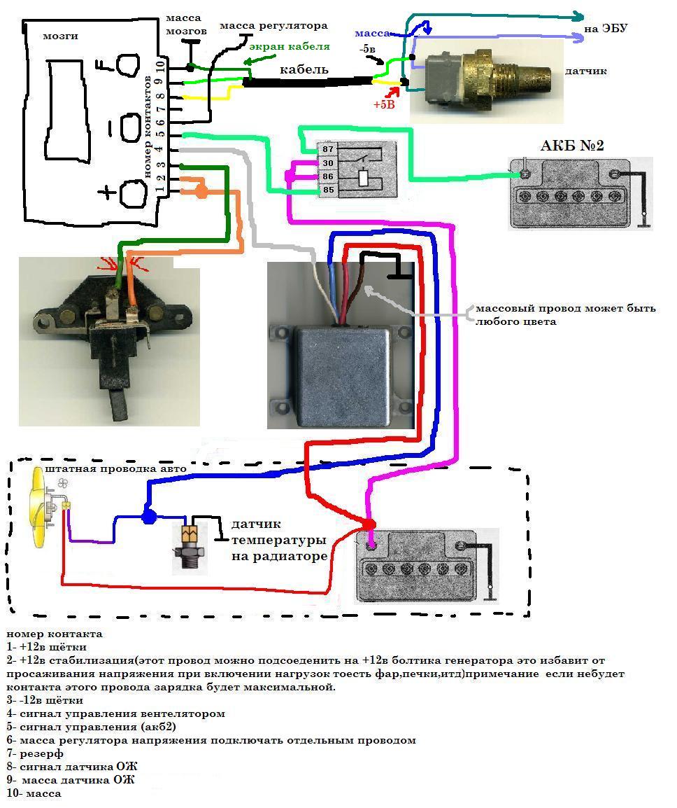

у тебя схема есть что куда идёт.

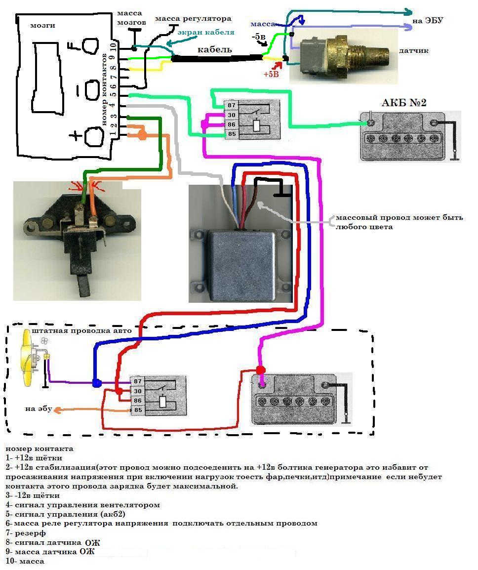

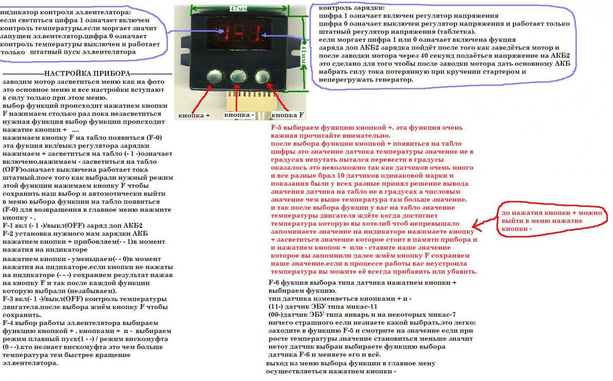

да вова есть если тебе интересно набери в гугле мегавольт1а так прибор называеться если ты покупал у тебя вся документация должна быть и ссылки на страничку с видео и номерами телефонов.но прикрепляю если у тебя прибор с буквой (а есть ещё прибор с буквой (б) в конце он для жигулей класса классики тоесть ваз 2106,2107,2105.скидываю обе схемы.
.вован.
спасибо олег!!!я нашёл страничку в гугле сразу по запросу.мне прибор достался с машиной бумажки были какието но у меня на машине работает водила наемный такчто всё про...лось теперь есть инфа если что сам поченю спс огромное выручил.хотя ремонта нетребовало уже 2-а года но чем чёрт не шутит пригодиться если что случись.

а  у тебя автомомка от основного запитана или от дополнительного акб????
