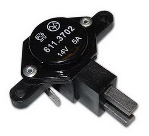

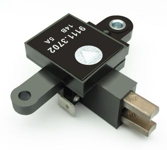

У меня то же евро4 и сталкивался с такой проблемой. На новой машине была зарядка 13.7 и падала под нагрузкой до 13.4. Потом гена загудел и его заменили по гарантии. Зарядка стала 13.5 и падала порой  до 13. Недозаряд стал насиловать аккумулятор. С гарантии уже слез. Выход нашёл здесь,на форуме. Советовали заменить реле регулятор,тот что на гене. Они косячат. Заменил и стало 13.8 -13.6. Через 3 месяца этот регулятор заглючил. Вдруг стал кидать зарядку до 20(!) вольт. Аж проводка кипела. Заменил на другого производителя. Стало 13.9 - 13.7. Вообщем вывод,думаю,ясен. Меняй регулятор на гене.
Глючный был такой:
ЭНЕРГОМАШ
Поставил такой:
"ВТН"
За маркировку не ручаюсь. Просто вид.
Кстати,генератор можно не снимать при замене.
Изменено пользователем kots-zuba
