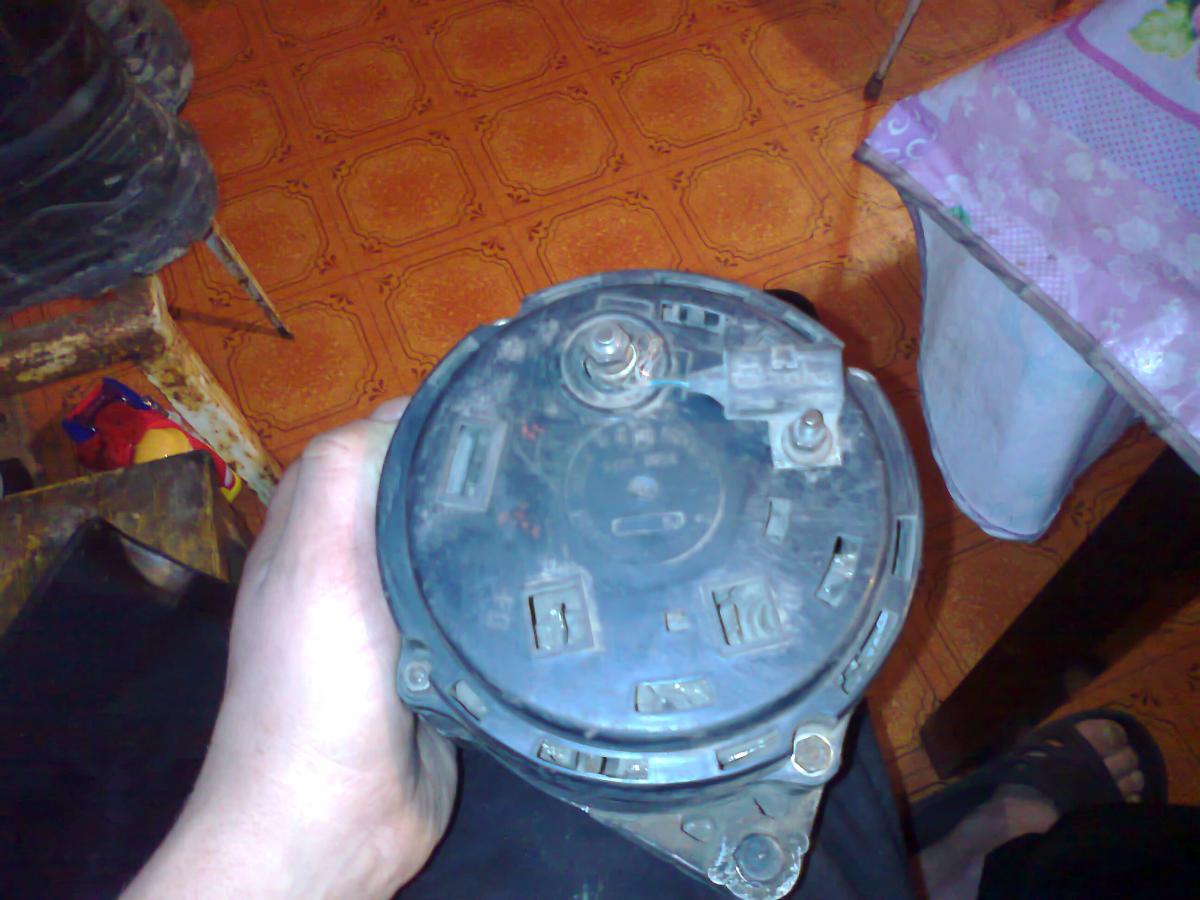

А подскажите ещё кто знает .. Свой генератор пока в кучу скидал (чтобы не растерять по частям), забыл как крепилась на задней крышке маленькая "коробочка" с проводком. Она сама крепится болтом (идущим из под крышки), а провод с неё кажется на основной болт приматывался .. не помню. А как правильно должно быть ?

Кстати, генератор у меня "АТЭ". Нашёл на задней крышке) Что-то до этого не обращал внимания ..
