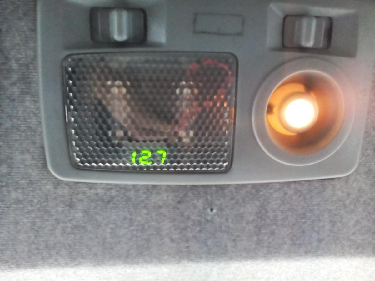

Я китайский вольтметр засунул в плафон кабины за стекло и подключил там же, показывает одинаковое напряжение с АКБ.Очень удобно - кнопочкой щелк, посмотрел как дела с зарядкой.
Нельзя сфоткать ?)
соболевич
Но мы-то от реалий пляшем) ..
Нельзя сфоткать ?)
Джейзел
соболевич, как это?
rusgg
Да просто фломастером написал
