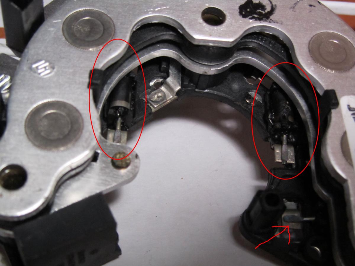

На старом генераторе сгорел диодный мост. Купил новый, перепаял и через день он опять так же сгорел. Из-за чего горят эти хрени? (на фотке видно)

Пожарник, Эти "хрени" называются дополнительными диодами, служат они ТОЛЬКО для питания регулятора напряжения который стоит на генераторе (или выносной если менян) а вот если например к цепи пускового тока которая идёт от контрольной лампы в приборке до генератора контакт D+ подключить что то то эти хрени начнут гореть потому что не рассчитаны на большую нагрузку чем питание РН, проверяй проводку.
Хотя конечно при нынешнем качестве запчастей возможно просто брак.
ЗЫ; ДА! может просто РН коротнул. :)

Пожарник
Понял. Спасибо!!!
Тогда еще хочу уточнить...
через штатную проводку у меня почему-то пропало возбуждение генератора и тут на форуме посоветовали подключить от катушки - что и сделал. От этого могло сгореть? И вообще, если делать как было в оригинале то откуда брать возбуждение генератора?
Да, именно от этого и сгорело, подключать нужно было через диод.
От контрольной лампы зарядки в приборке, схема в помощь, ссылка на схемы в подписи.
