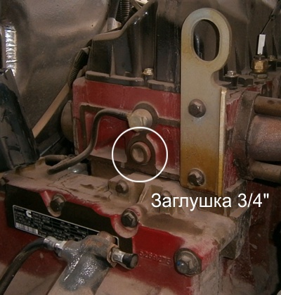

GLAZGO 2 Опубликовано 14 ноября, 2013 Наверное все затарились уже :D либо без тенов пошли движки. Я сейчас вот в ветке Валдая пробую тен подобрать в блок, поскольку на купленном недавно Валдае с 3.8 нет уже тенов. Ровная площадка. Там на движке, взади, есть заманчивая пробка с резьбой на 3/4". Тенов с такой резьбой полно. Непонятно пока сколько там глубина порта чтоб нормальную мощность тена подобрать, машинки каждый день под завязку заняты и ставить на прикол нет возможности пока чтоб промерять.Вот на фото заглушка на двиг. 3.8. Кстати, на 2.8 нет такой взади блока? Там правда наверное и не подлезть. На валдае с кабины доступ есть через люк. Поделиться сообщением Ссылка на сообщение Поделиться на другие сайты
странNik 247 Опубликовано 14 ноября, 2013 чтоб нормальную мощность тена подобратьбольше 1,5кВт нет смысла Поделиться сообщением Ссылка на сообщение Поделиться на другие сайты
GLAZGO 2 Опубликовано 14 ноября, 2013 больше 1,5кВт нет смыслаДа, наверное. Даже если и на 1 кВт встанет и то будет супер. Поделиться сообщением Ссылка на сообщение Поделиться на другие сайты
странNik 247 Опубликовано 14 ноября, 2013 я тоже к этому склоняюсь...но,когда надо прогрев чуток побыстрей...1,5 самое то.кому интересно читайте вон мой самопал,руку приложил к головке,не отмораживает и можно заводить...ну в среднем 20 мин..когда уже мороз за 30ник добавим ещё столько же,всё зависит от двигла,масла в нём и тп...у меня еле прокручивает(если срочно надо) но пару оборотов КВ хватает Поделиться сообщением Ссылка на сообщение Поделиться на другие сайты

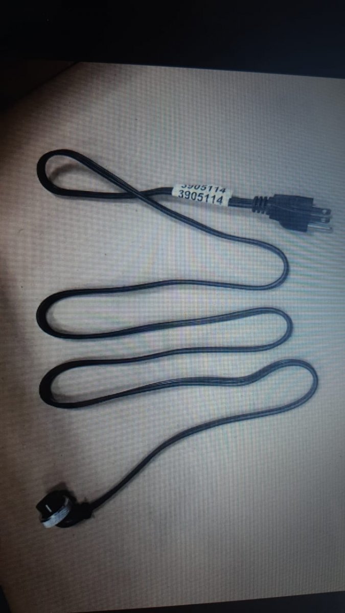

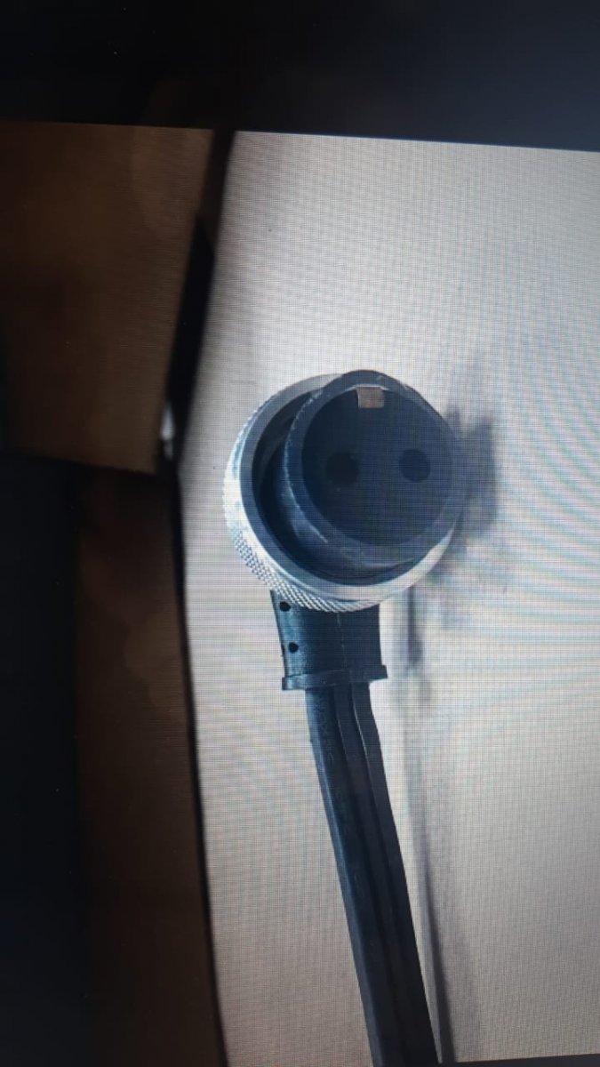

Alex030569 7 030 Опубликовано 8 февраля, 2021 Кто в курсе,эти кабели оригинал? Подходят и в поддон и в блок? Поделиться сообщением Ссылка на сообщение Поделиться на другие сайты

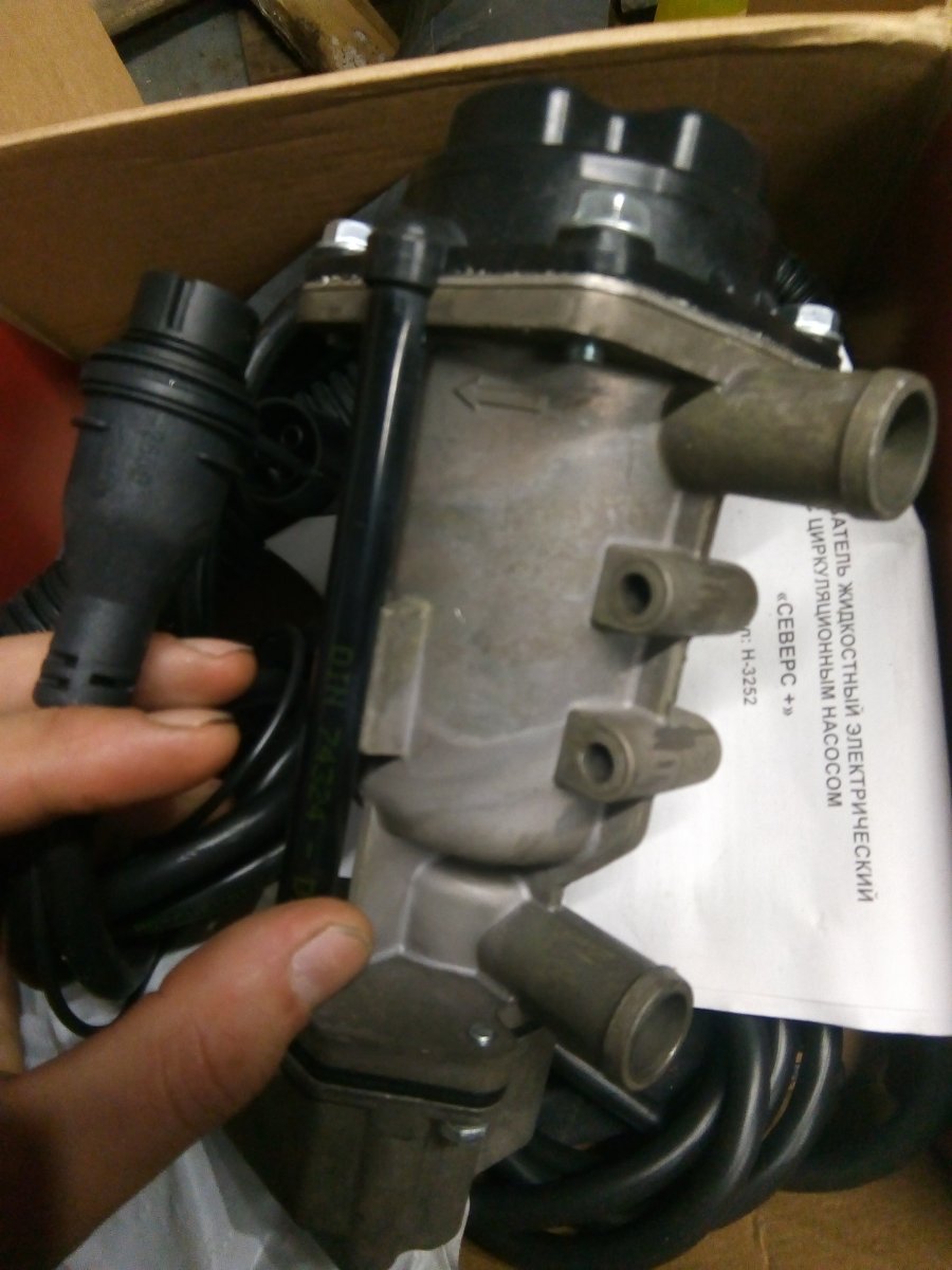

Alex030569 7 030 Опубликовано 18 февраля, 2021 В 08.02.2021 в 12:35, Alex030569 сказал: Кто в курсе,эти кабели оригинал? Подходят и в поддон и в блок? Ерунда эти кабели и тэны.Слишком маломощные.Грел по 40 минут,по часу.Наверное надо включать их на всю ночь. Буду покупать Северс+.Провод на масляный тэн оставлю. Вот только морозно сейчас,а в сервис к криворуким слесарям религия не позволяет. 1 Поделиться сообщением Ссылка на сообщение Поделиться на другие сайты

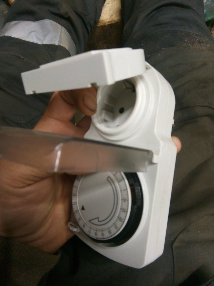

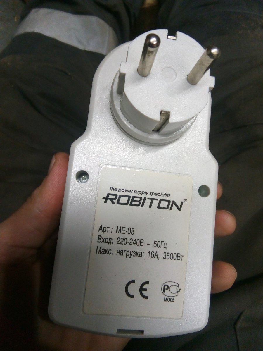

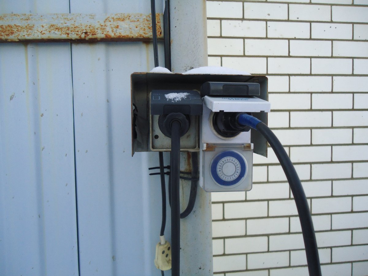

Кислород 342 Опубликовано 19 февраля, 2021 Да, у меня тэны включаются в 4.00 к 7.00. В частном доме, через розетку реле времени. 1 Поделиться сообщением Ссылка на сообщение Поделиться на другие сайты
Alex030569 7 030 Опубликовано 19 февраля, 2021 2 часа назад, Кислород сказал: Да, у меня тэны включаются в 4.00 к 7.00. В частном доме, через розетку реле времени. Что за розетка? Сколько времени уже пользуешься? Поделиться сообщением Ссылка на сообщение Поделиться на другие сайты
Кислород 342 Опубликовано 19 февраля, 2021 Пользуюсь с 2011 года. Загляни на 2 страницу этой темы, я выкладывал свои фото. 1 Поделиться сообщением Ссылка на сообщение Поделиться на другие сайты
B.V.A 4 684 Опубликовано 19 февраля, 2021 (изменено) 4 часа назад, Alex030569 сказал: Что за розетка? Сколько времени уже пользуешься? Обычный механический таймер разеткэн).. есть ещё электронные.. мех лучше, клавиши утопил (выбор времени) и увсё.. когда нады включится и выключится.. Изменено 19 февраля, 2021 пользователем B.V.A 1 Поделиться сообщением Ссылка на сообщение Поделиться на другие сайты
Alex030569 7 030 Опубликовано 19 февраля, 2021 (изменено) 1 час назад, B.V.A сказал: Обычный механический таймер разеткэн).. есть ещё электронные.. мех лучше, клавиши утопил (выбор времени) и увсё.. когда нады включится и выключится.. Нет,не пойдет.Одно дело у себя во дворе.Совсем другое на стоянке.Была бы ещё стоянка нормальная,а то удлинитель через тротуар приходиться перекидывать,а там люди ходят. Изменено 19 февраля, 2021 пользователем Алексей Ф. Поделиться сообщением Ссылка на сообщение Поделиться на другие сайты
B.V.A 4 684 Опубликовано 19 февраля, 2021 @Alex030569 , ставь тогда котёл с помпой в разрез шланга кв на два, он греет быстрей из за циркуляции.. чем обычный, и установка проще.. Ну или вебаста бинар, но там ценник другой, плюс если сам устанавливаешь то с гарантии слетаешь(.. Я в своё время тоже провод купил, не помню за сколько, но не дёшево, ради интереса, а ведь знал что туфта там на 500 ватт.. было время грелся так как электричество на стоянке было халява, приехал воткнул и ушел).. фофан на мотор с верху ещё кидал)) чтоб пихлу теплее было.. Поделиться сообщением Ссылка на сообщение Поделиться на другие сайты
Alex030569 7 030 Опубликовано 19 февраля, 2021 (изменено) 50 минут назад, B.V.A сказал: @Alex030569 , ставь тогда котёл с помпой в разрез шланга кв на два, он греет быстрей из за циркуляции.. чем обычный, и установка проще.. Ну или вебаста бинар, но там ценник другой, плюс если сам устанавливаешь то с гарантии слетаешь(.. Я в своё время тоже провод купил, не помню за сколько, но не дёшево, ради интереса, а ведь знал что туфта там на 500 ватт.. было время грелся так как электричество на стоянке было халява, приехал воткнул и ушел).. фофан на мотор с верху ещё кидал)) чтоб пихлу теплее было.. Если на следущий год переберусь к себе в СНТ на ПМЖ,то оставлю родные ТЭНы.А если не переберусь,то куплю Северс+ на 2 кВт. Изменено 19 февраля, 2021 пользователем Алексей Ф. Поделиться сообщением Ссылка на сообщение Поделиться на другие сайты
aleks2 1 219 Опубликовано 19 февраля, 2021 А я убрал Северс + первый раз поплавил крыльчатку,заказал типа аллюм опять поплавил.кстати у них проходное сечение разное зависит от мощности тена.у камминса трубки от е4 стоят и получается горб если немножко цепанет воздуха то вся циркуляция встала.у них в магазине есть всякие переходники если запитать от нижнего патрубка то должно работать надёжно.с родным теном мне нравится хоть и маломощный но чтоб завестись без проблемм вполне хватает,а вот чтоб прогреть салон то бесполезно.самое лучшее считаю предпусковой дизельный,когда была Вебаста даже летом пользовался. 1 Поделиться сообщением Ссылка на сообщение Поделиться на другие сайты
