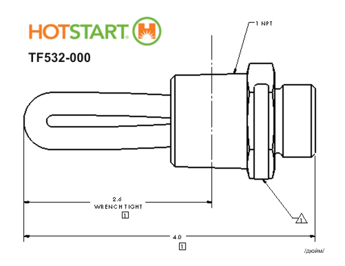

GLAZGO 2 Опубликовано 11 декабря, 2012 Где тены можно заказать,а то в hotstar нету их в наличииТэн подбирается под размер заглушки, верней резьбы. Там дюймовая должна быть, если 1 дюйм, то вот что на фото тэн: А так можно навесной котелок поставить на 2 кВт вот этот: http://podogreva.net/catalogue/show/12/ Поделиться сообщением Ссылка на сообщение Поделиться на другие сайты
GLAZGO 2 Опубликовано 11 декабря, 2012 Если заглушка в блоке в виде шестигранника, то можно прикинуть по размерам гайки тэна что на фото. Размер в дюймах, HEX - шистигранник Поделиться сообщением Ссылка на сообщение Поделиться на другие сайты
