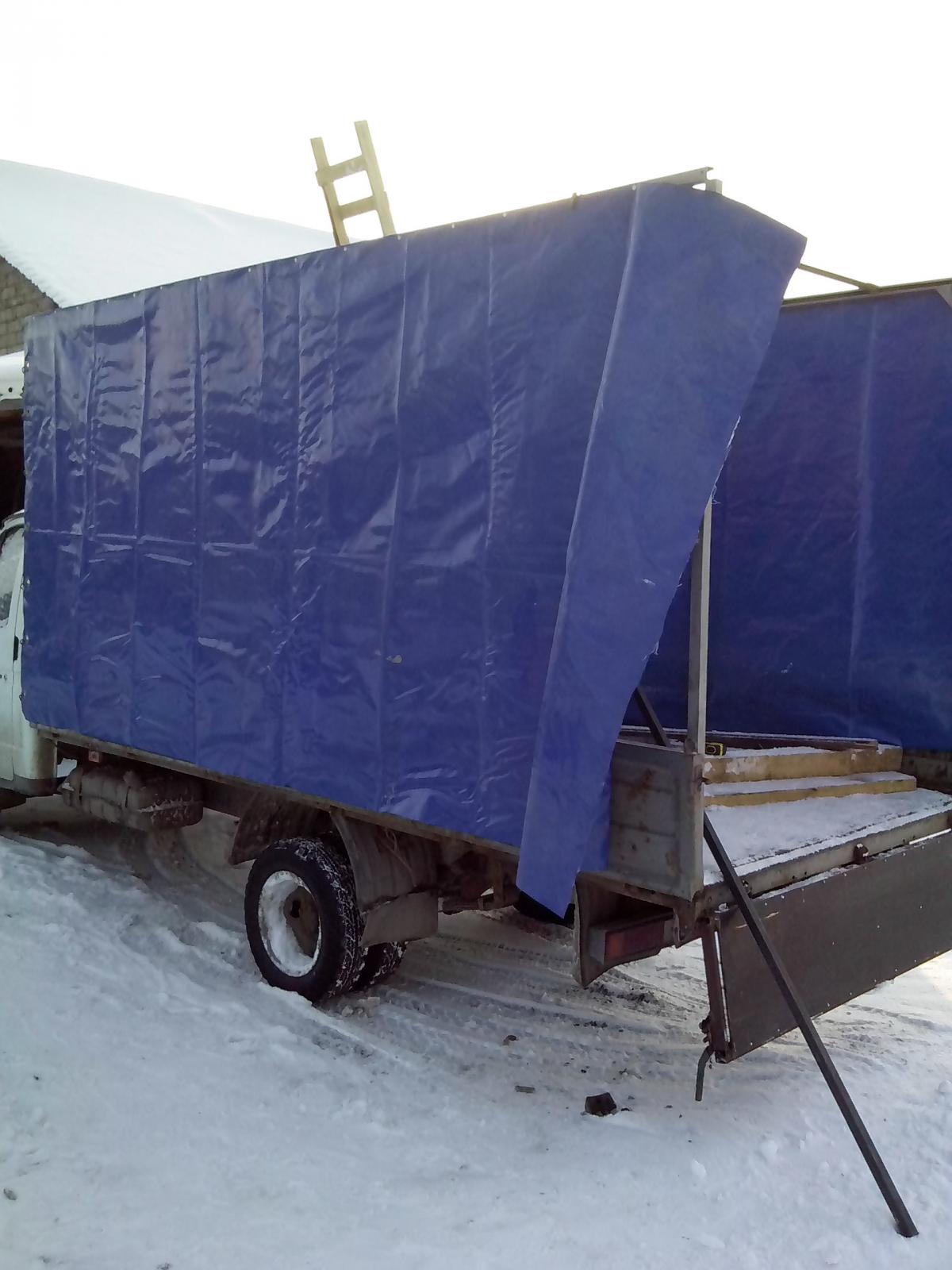

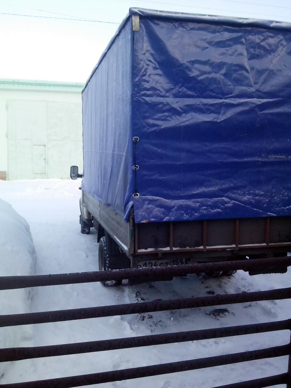

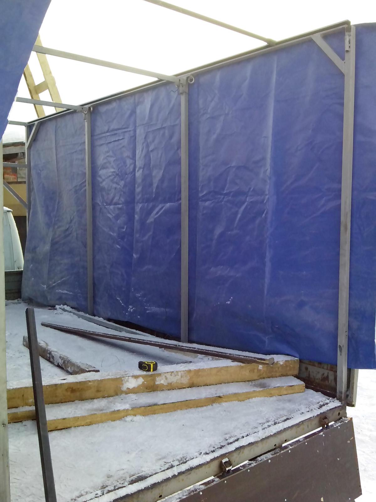

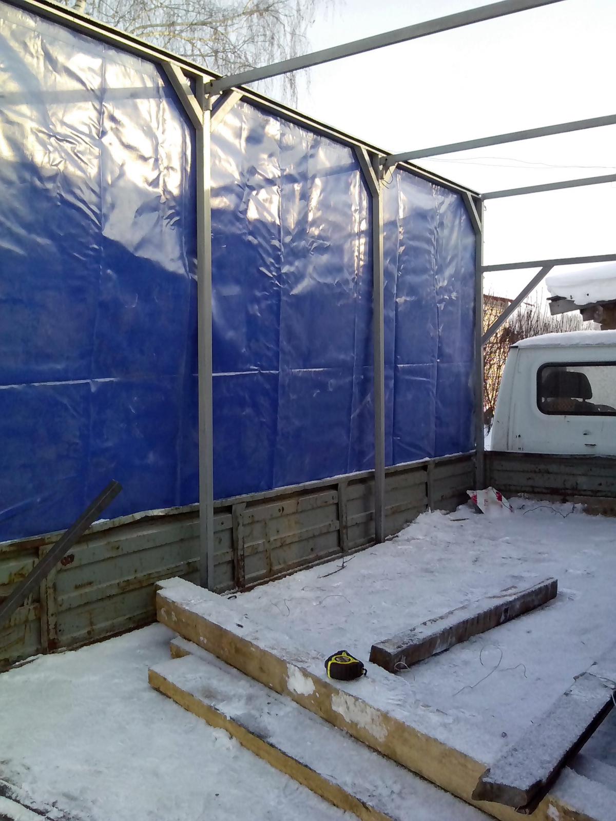

perm-sergey 5 Опубликовано 8 февраля, 2015 Лень ленью, а авотарку пора менять.Кидаю продолжение. 1 Поделиться сообщением Ссылка на сообщение Поделиться на другие сайты

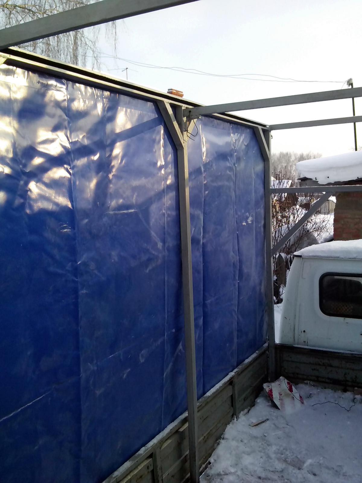

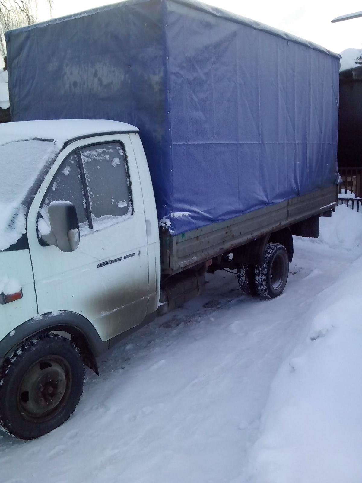

perm-sergey 5 Опубликовано 17 февраля, 2015 До ума еще не довел, но на заказы езжу. Чего боялся то и получилось. Слишком тяжелая конструкция, буду переделывать из трубы потоньше, выкраивать килограммы избавляясь от центнеров :) Огромный минус в материале крыши. Постелил обычный тентовый, что и на стенах. в тепле нормально, на морозе есть затруднения при складывании, жестковат. Поделиться сообщением Ссылка на сообщение Поделиться на другие сайты
perm-sergey 5 Опубликовано 6 апреля, 2015 фигня полная. Буду переваривать из трубы 40*20*1,5. Поделиться сообщением Ссылка на сообщение Поделиться на другие сайты

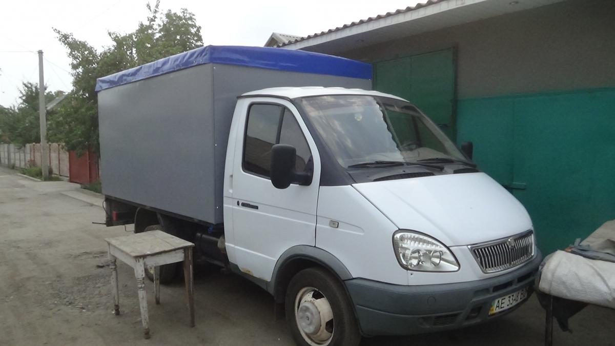

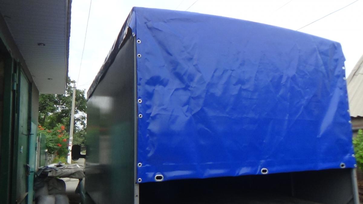

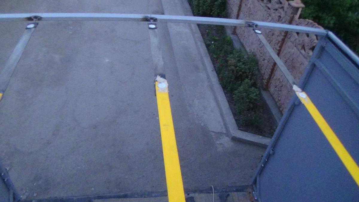

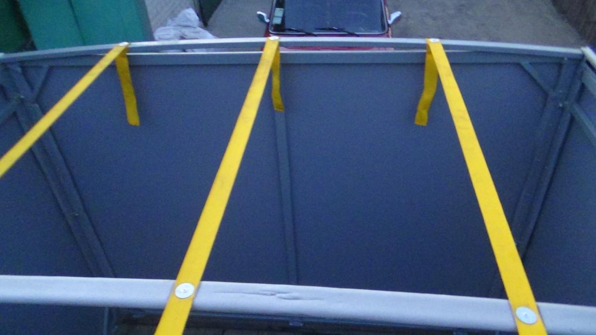

Тарик 7 Опубликовано 15 марта, 2016 Вот так у меня сделано. 2 Поделиться сообщением Ссылка на сообщение Поделиться на другие сайты
Alex030569 6 770 Опубликовано 15 марта, 2016 Вот так у меня сделано.Не совсем понятно.А видео нет? Поделиться сообщением Ссылка на сообщение Поделиться на другие сайты
Тарик 7 Опубликовано 15 марта, 2016 Не совсем понятно.А видео нет?Видео завтра сниму и сброшу. вот еще несколько фото, попробую так обьяснить:на фото видно паз в профиле по которому бегают поперечины на подшипниках, 1 поперечина приварена намертво, 2 и 3 бегают в салазках, а четвертая сьемная. 2 Поделиться сообщением Ссылка на сообщение Поделиться на другие сайты
Тарик 7 Опубликовано 15 марта, 2016 (изменено) https://www.youtube.com/watch?v=7uucnEFbH-Y&feature=youtu.beПоверх этого всего одели эспандер и получилось вот так: Изменено 15 марта, 2016 пользователем Тарик 2 Поделиться сообщением Ссылка на сообщение Поделиться на другие сайты
