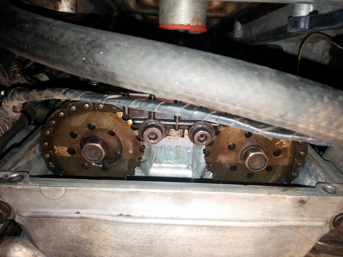

GoldeN 603 Опубликовано 21 ноября, 2016 (изменено) судя по фото звёзды минимум от 2х комплектов..не,ну нормальная сборка.главное и от хлама избавились :DТо фото не родное, вот родное, из за того что снимал с верху не совсем точно передает положение меток, на впускном кажется что сильно в низ завалена метка Изменено 21 ноября, 2016 пользователем GoldeN Поделиться сообщением Ссылка на сообщение Поделиться на другие сайты

GoldeN 603 Опубликовано 21 ноября, 2016 :blink: Чето вот смотрю я на свое творение... и вкурить не могу не хрена, у всех на фото (гуглил) метки напротив, шпонок, а у меня шпонки вообще не там? или такое может быть? Перед разборкой эти метки сходились с коленом вроде как. Поделиться сообщением Ссылка на сообщение Поделиться на другие сайты

GoldeN 603 Опубликовано 22 ноября, 2016 Короче все с метками решилось, сняли шестерни, перекинули на родные отверстия, отверстия шпонки на против меток, теперь распредвалы стоят правильно как на фото с транспортиром ))) до этого кулачек один в низ был другой в верх, и метки встали тютелька в тютельку, ровно, нафига прошлые хозяева чтото там мудрили с метками хз... правда один фиг не завели стартер еле крутит на последнем издыхании Поделиться сообщением Ссылка на сообщение Поделиться на другие сайты
GoldeN 603 Опубликовано 23 ноября, 2016 Седня дернули с буксира завелась все робит нормально, так что действительно в метках дело было... (шестерни первый раз не на тех отверстиях стояли, видать до этого с растянутой цепью по траспортиру ставили) Поделиться сообщением Ссылка на сообщение Поделиться на другие сайты

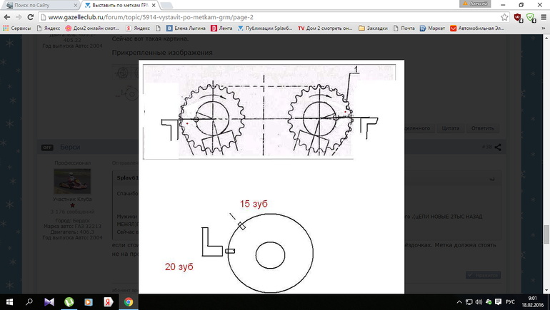

Splav61 35 Опубликовано 3 марта, 2017 Это как надо поставить инжекторные распредволы что бы она не ехала.?проверяй грм метки.и выстовляй вмт по 20 зубу на шкиву а не по метки на демпере.(она проворачиваеться)Плюс можно ошибиться на пол зуба и тяги не будет.делаеш один оборот без распредволов и все сходиться.Проверяй 1 Поделиться сообщением Ссылка на сообщение Поделиться на другие сайты
Splav61 35 Опубликовано 4 марта, 2017 (изменено) схемакрасные точки на рисункивариант метки при 20 зубе на шкивукогда не будет мощности. Изменено 4 марта, 2017 пользователем Splav61 Поделиться сообщением Ссылка на сообщение Поделиться на другие сайты
Mik 0 Опубликовано 29 марта, 2017 схемакрасные точки на рисункивариант метки при 20 зубе на шкивукогда не будет мощности.спасибо за совет. но дело было не в метках. искал причину долго и наконец нашел. в сервисе когда меняли прокладку гбц оказывается снимали карб во первых прокладку не правильно поставили во вторых перетянули гайки так что текстолитавая вставка под карбом треснула и был подсос воздуха. Поменял вставку и машинка побежала. Поделиться сообщением Ссылка на сообщение Поделиться на другие сайты
волга3102 0 Опубликовано 17 января, 2018 стрелка на фото если прижать в кулачку то ровно смотрит. валы новые и старые.Судя по фото,у тебя на торец головки смотрят не метки, а штифты. Поделиться сообщением Ссылка на сообщение Поделиться на другие сайты
Татарин 7 325 Опубликовано 17 января, 2018 (изменено) Судя по фото,у тебя на торец головки смотрят не метки, а штифты.Хы-хы. :D Ну во первых на дату сообщения посмотри,а во вторых там звёзды разрезные. Метков нету.Совсем.Только по транспортиру или индикатору устанавливать. Изменено 17 января, 2018 пользователем Татарин Поделиться сообщением Ссылка на сообщение Поделиться на другие сайты
