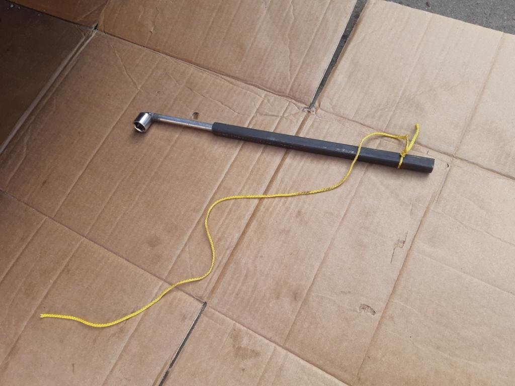

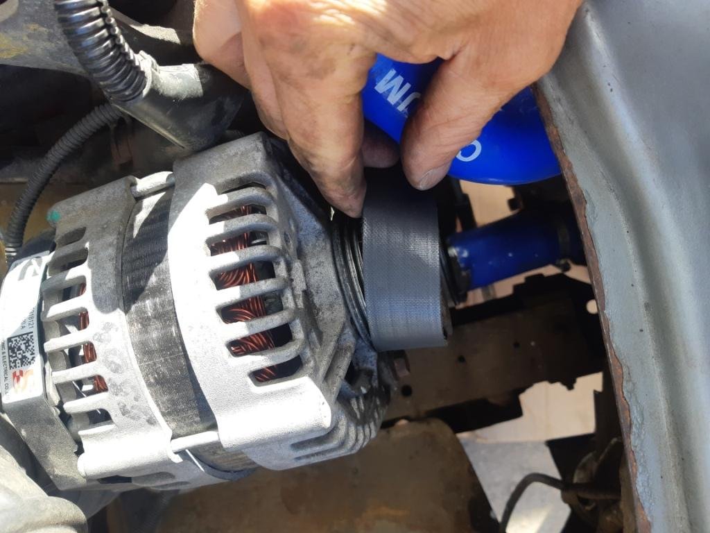

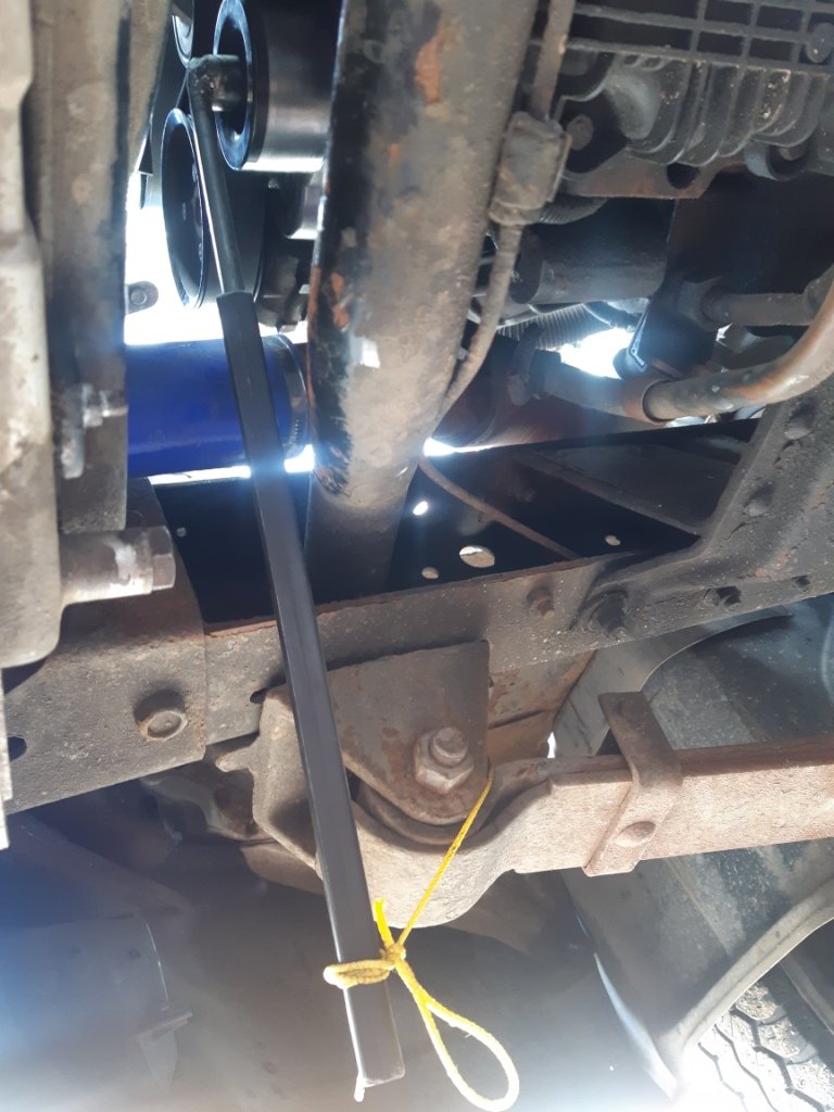

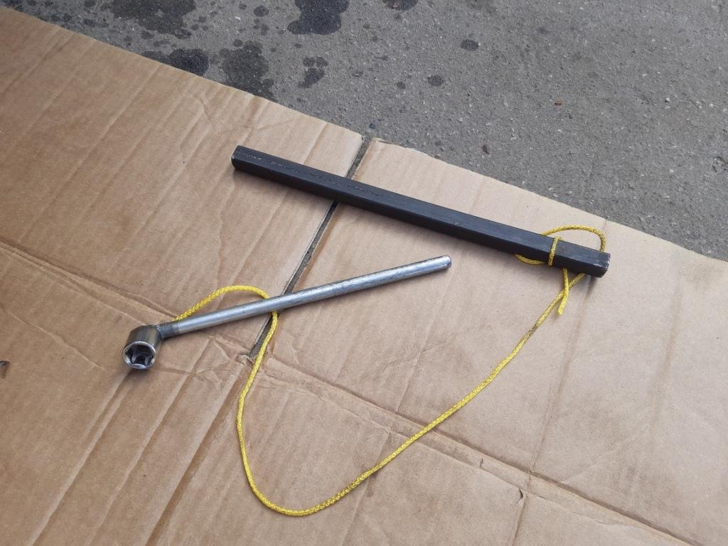

FREEMARK1970 36 Опубликовано 15 сентября, 2021 Сделал себе ключ для снятия ремня . Стоимость : 39 рублей ))) . Теперь один в дороге могу снять ремень за 5 минут. Нужно для удобства только воздушный фильтр снимать, планку радиатора не надо. 4 Поделиться сообщением Ссылка на сообщение Поделиться на другие сайты
Alex030569 7 049 Опубликовано 15 сентября, 2021 @FREEMARK1970 И диффузор не мешает? Поделиться сообщением Ссылка на сообщение Поделиться на другие сайты
FREEMARK1970 36 Опубликовано 15 сентября, 2021 3 минуты назад, Alex030569 сказал: @FREEMARK1970 И диффузор не мешает? Нет не мешает )))! Поделиться сообщением Ссылка на сообщение Поделиться на другие сайты
andrey83 337 Опубликовано 15 сентября, 2021 56 минут назад, Alex030569 сказал: И диффузор не мешает? То же диффузор никогда не снимал. Поделиться сообщением Ссылка на сообщение Поделиться на другие сайты
L2140 1 834 Опубликовано 15 сентября, 2021 1 час назад, FREEMARK1970 сказал: Сделал себе ключ для снятия ремня . Стоимость : 39 рублей ))) . стоимость ноль рублей Поделиться сообщением Ссылка на сообщение Поделиться на другие сайты
FREEMARK1970 36 Опубликовано 16 сентября, 2021 (изменено) 9 часов назад, L2140 сказал: стоимость ноль рублей У нас в Твери бесплатно такие воротки не раздают и стоит он минимум 600 рублей . Плюс моего ключа в том что я отрезал болгаркой половину головки там где находится посадочное место под вороток. Приварил вороток более тонкий чем на фото. Работать удобно так как ключ абсолютно свободно с хорошими зазором проходит между крыльчаткой и болтом ролика натяжителя. Ну и цена ключа равна стоимости головки)))) Изменено 16 сентября, 2021 пользователем FREEMARK1970 2 Поделиться сообщением Ссылка на сообщение Поделиться на другие сайты
L2140 1 834 Опубликовано 16 сентября, 2021 6 часов назад, FREEMARK1970 сказал: Ну и цена ключа равна стоимости головки)))) это было понятно сразу Но Вы не правильно считаете. Дело не в 600 рублей. А в том что данный вороток с шарниром и головка к нему не являются специнструментом и пригодятся для многих операций, а не для одной единственной. Имея в хозяйстве такой, нет необходимости изготавливать специальный, затрачивая время и головку. 1 Поделиться сообщением Ссылка на сообщение Поделиться на другие сайты
Alex030569 7 049 Опубликовано 16 сентября, 2021 18 минут назад, L2140 сказал: это было понятно сразу Но Вы не правильно считаете. Дело не в 600 рублей. А в том что данный вороток с шарниром и головка к нему не являются специнструментом и пригодятся для многих операций, а не для одной единственной. Имея в хозяйстве такой, нет необходимости изготавливать специальный, затрачивая время и головку. Таким не подлезешь,пока не снимешь диффузор. Поделиться сообщением Ссылка на сообщение Поделиться на другие сайты
ласточка 165 264 Опубликовано 16 сентября, 2021 (изменено) Зачем такие сложности,снимаешь планку,дифузор отпилен у меня сверху,муфта тоже легко снимается,и меняй ремень спокойно Изменено 16 сентября, 2021 пользователем ласточка 165 Поделиться сообщением Ссылка на сообщение Поделиться на другие сайты
andrey83 337 Опубликовано 16 сентября, 2021 7 часов назад, ласточка 165 сказал: Зачем такие сложности,снимаешь планку,дифузор отпилен у меня сверху,муфта тоже легко снимается,и меняй ремень спокойно Корпус воздушного фильтра быстрее снимается. Поделиться сообщением Ссылка на сообщение Поделиться на другие сайты
ласточка 165 264 Опубликовано 17 сентября, 2021 9 часов назад, andrey83 сказал: Корпус воздушного фильтра быстрее снимается. Не соглашусь,его очень неудобно снимать и ставить. Поделиться сообщением Ссылка на сообщение Поделиться на другие сайты
Alex030569 7 049 Опубликовано 17 сентября, 2021 16 часов назад, ласточка 165 сказал: Зачем такие сложности,снимаешь планку,дифузор отпилен у меня сверху,муфта тоже легко снимается,и меняй ремень спокойно Я вообще без диффузора езжу. Поделиться сообщением Ссылка на сообщение Поделиться на другие сайты
ласточка 165 264 Опубликовано 17 сентября, 2021 6 минут назад, Alex030569 сказал: Я вообще без диффузора езжу. Я почти с новья его сверху вырезал,чтоб муфту снимать и ставить без проблем. Поделиться сообщением Ссылка на сообщение Поделиться на другие сайты
