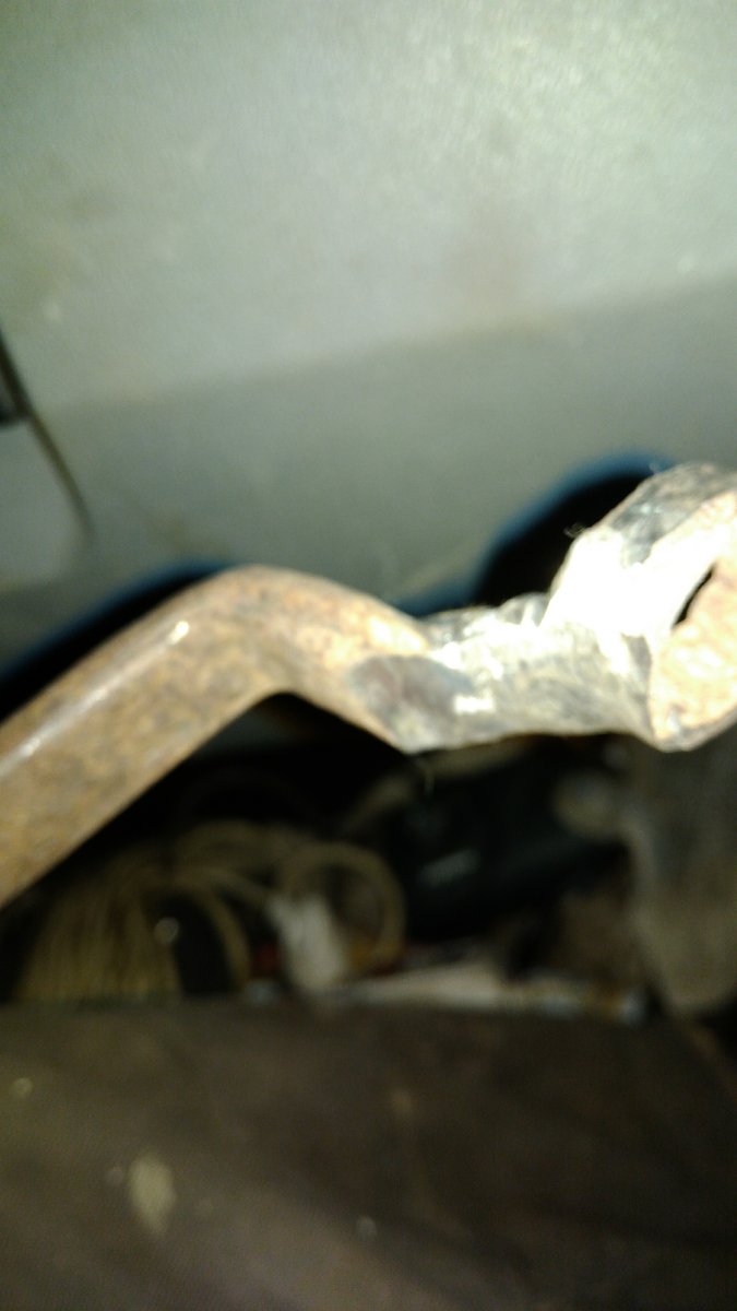

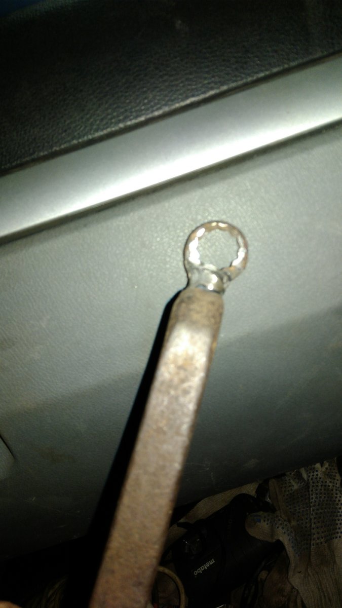

вилли 940 Опубликовано 14 июля, 2022 Ремень хлопотно в одного менять,сделал из ключа приспособу.А вообще туда гайку чтоли приваривать,чтоб цепляться легче было... Поделиться сообщением Ссылка на сообщение Поделиться на другие сайты
Alex030569 6 774 Опубликовано 14 июля, 2022 2 часа назад, вилли сказал: Ремень хлопотно в одного менять,сделал из ключа приспособу.А вообще туда гайку чтоли приваривать,чтоб цепляться легче было... Без диффузора пять секунд в одни руки. Поделиться сообщением Ссылка на сообщение Поделиться на другие сайты
вилли 940 Опубликовано 14 июля, 2022 16 минут назад, Alex030569 сказал: Без диффузора пять секунд в одни руки. А чем ты натяжной тянешь? Поделиться сообщением Ссылка на сообщение Поделиться на другие сайты
Alex030569 6 774 Опубликовано 14 июля, 2022 (изменено) 22 минуты назад, вилли сказал: А чем ты натяжной тянешь? Трещеткой. Если диффузор стоит,то тогда сложно. Изменено 14 июля, 2022 пользователем Alex030569 Поделиться сообщением Ссылка на сообщение Поделиться на другие сайты
вилли 940 Опубликовано 14 июля, 2022 18 минут назад, Alex030569 сказал: Трещеткой. Если диффузор стоит,то тогда сложно. Да там гайка на натяжном тонюсенькая,головки не держаться - не хватает,срываеться.Вот сделал ключь,посмотрим Поделиться сообщением Ссылка на сообщение Поделиться на другие сайты
Alex030569 6 774 Опубликовано 14 июля, 2022 (изменено) 1 час назад, вилли сказал: Да там гайка на натяжном тонюсенькая,головки не держаться - не хватает,срываеться.Вот сделал ключь,посмотрим На 16 там головка. Изменено 14 июля, 2022 пользователем Alex030569 1 Поделиться сообщением Ссылка на сообщение Поделиться на другие сайты
вилли 940 Опубликовано 15 июля, 2022 14 часов назад, Alex030569 сказал: На 16 там головка. Я 17 головкой уже несколько раз натягивал))) Поделиться сообщением Ссылка на сообщение Поделиться на другие сайты
Alex030569 6 774 Опубликовано 15 июля, 2022 3 минуты назад, вилли сказал: Я 17 головкой уже несколько раз натягивал))) По этому и срывалась она) 1 Поделиться сообщением Ссылка на сообщение Поделиться на другие сайты
aleks2 1 181 Опубликовано 15 июля, 2022 @вилли ключик накидной 16 не дорого стоит,давно уже приобрёл. Поделиться сообщением Ссылка на сообщение Поделиться на другие сайты
вилли 940 Опубликовано 15 июля, 2022 37 минут назад, aleks2 сказал: @вилли ключик накидной 16 не дорого стоит,давно уже приобрёл. 37 минут назад, aleks2 сказал: @вилли ключик накидной 16 не дорого стоит,давно уже приобрёл. Ну там не просто накидной нужен,а с загогулиной.Вообщето ремень двигать удобней со снятым радиатором,заодно и мыть его.+ 10 минут времени,и кожух на месте.Такой как выше бы приобрести на 16,но то же доделывать придеться.Хотя с 16 головкой думаю легче придеться)),а не с 17 Поделиться сообщением Ссылка на сообщение Поделиться на другие сайты
Alex030569 6 774 Опубликовано 15 июля, 2022 2 часа назад, вилли сказал: Ну там не просто накидной нужен,а с загогулиной.Вообщето ремень двигать удобней со снятым радиатором,заодно и мыть его.+ 10 минут времени,и кожух на месте.Такой как выше бы приобрести на 16,но то же доделывать придеться.Хотя с 16 головкой думаю легче придеться)),а не с 17 Если по уму,то надо снимать радиатор и тогда ключом уже надо будет давить вниз.А при не снятом радиаторе приходится тянуть вверх,из за этого получается большая нагрузка на этот болт.У меня два раза ломало его. Поделиться сообщением Ссылка на сообщение Поделиться на другие сайты
