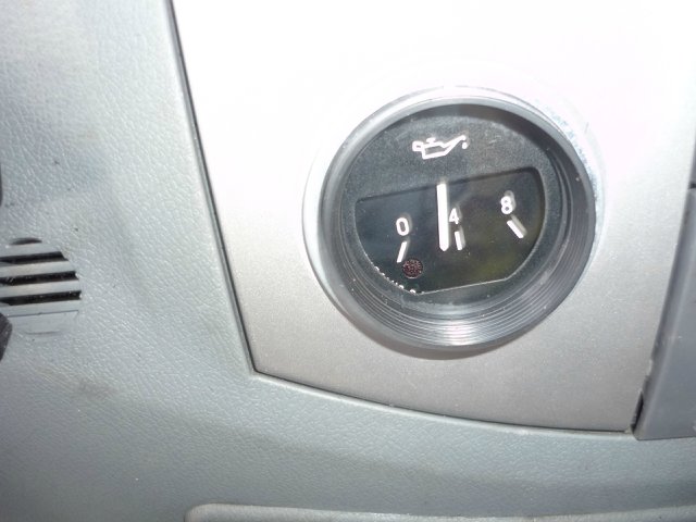

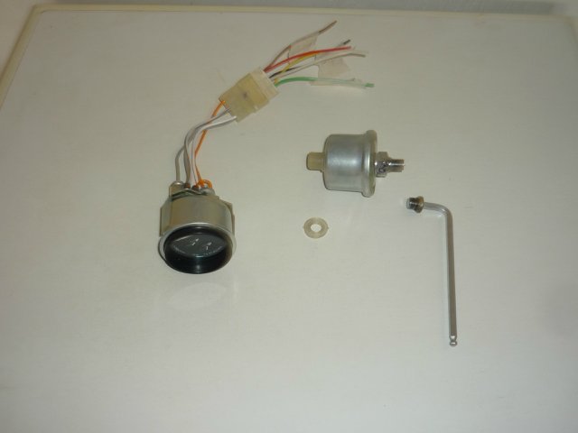

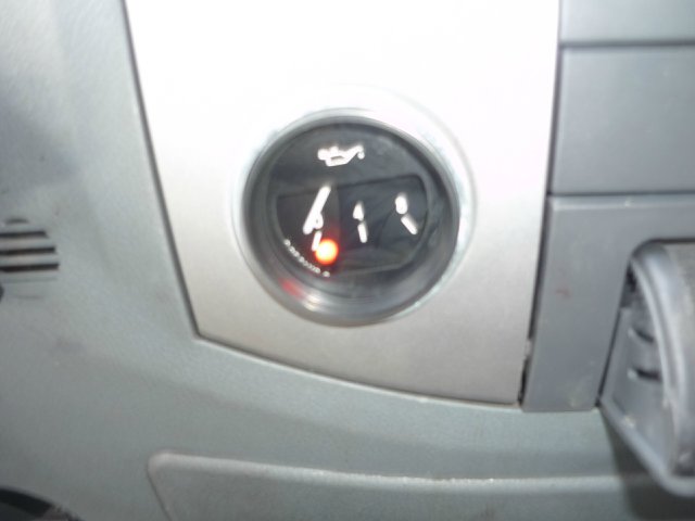

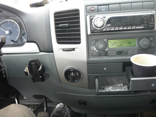

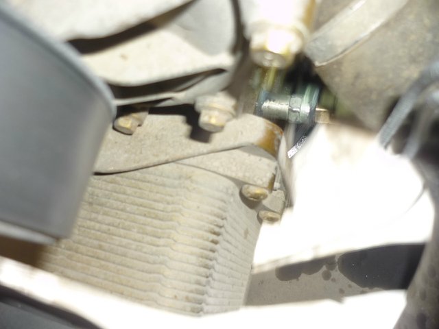

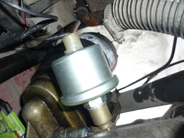

Вот поставил датчик давления,а то с этим красным чеком не понять есть оно или нет.Кому понравится могут тоже поставить.Датчик от ваз 2106
Изменено пользователем Дмитрий
корешок72
если можно по подробней. Что куда.резьба. Проводка-схема. Тема очень актуально.
В крутил вместо пробки над фильтром.Резьба м10 шаг 1.Резьба датчика м12 шаг1.5.Угловой штуцер лучше выточить.Проводка два провода с датчиков.Схему датчика ваз2106 можно найти,но там и так всё понятно.Единственное + с замка взял с панели приборов(жёлтый провод ,разъём с левой стороны вроде х2)

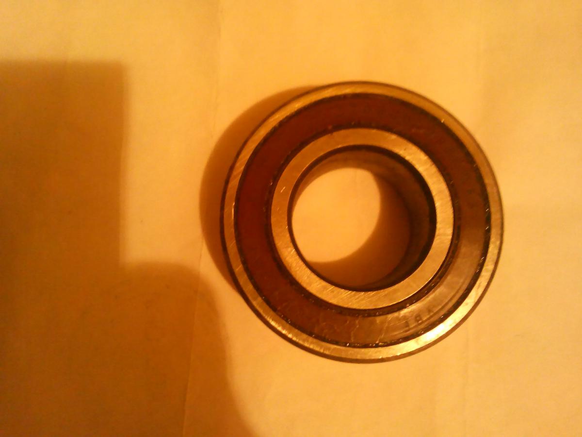

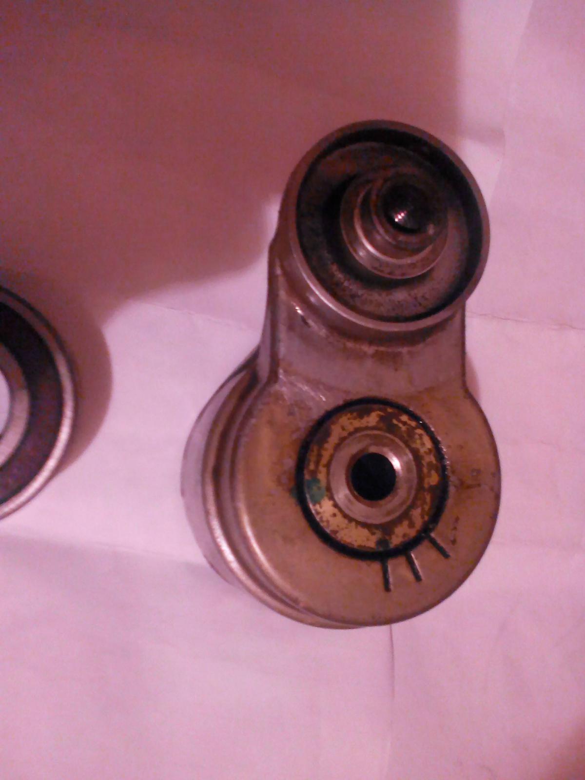

Разобрал сегодня эту конструкцию,выбил старый подшипник номер 3206.Подшипник оказался российским.Хотя люфта я не обнаружил но подклинивал он здорово,за одно перебил подшипники на роликах и заменил ременьpost-31068-0-90550100-1422989477_thumb.jpg
Пробег 172000км ремень родной стоял в запас положил.Верхний ролик и ролик натяжителя 6203,обводной 30BD40 по каталогу ролик кондиционера
Также натяжитель сначала залил вд40,а потом накачал туда масло через шприц,теперь работает как новенький
