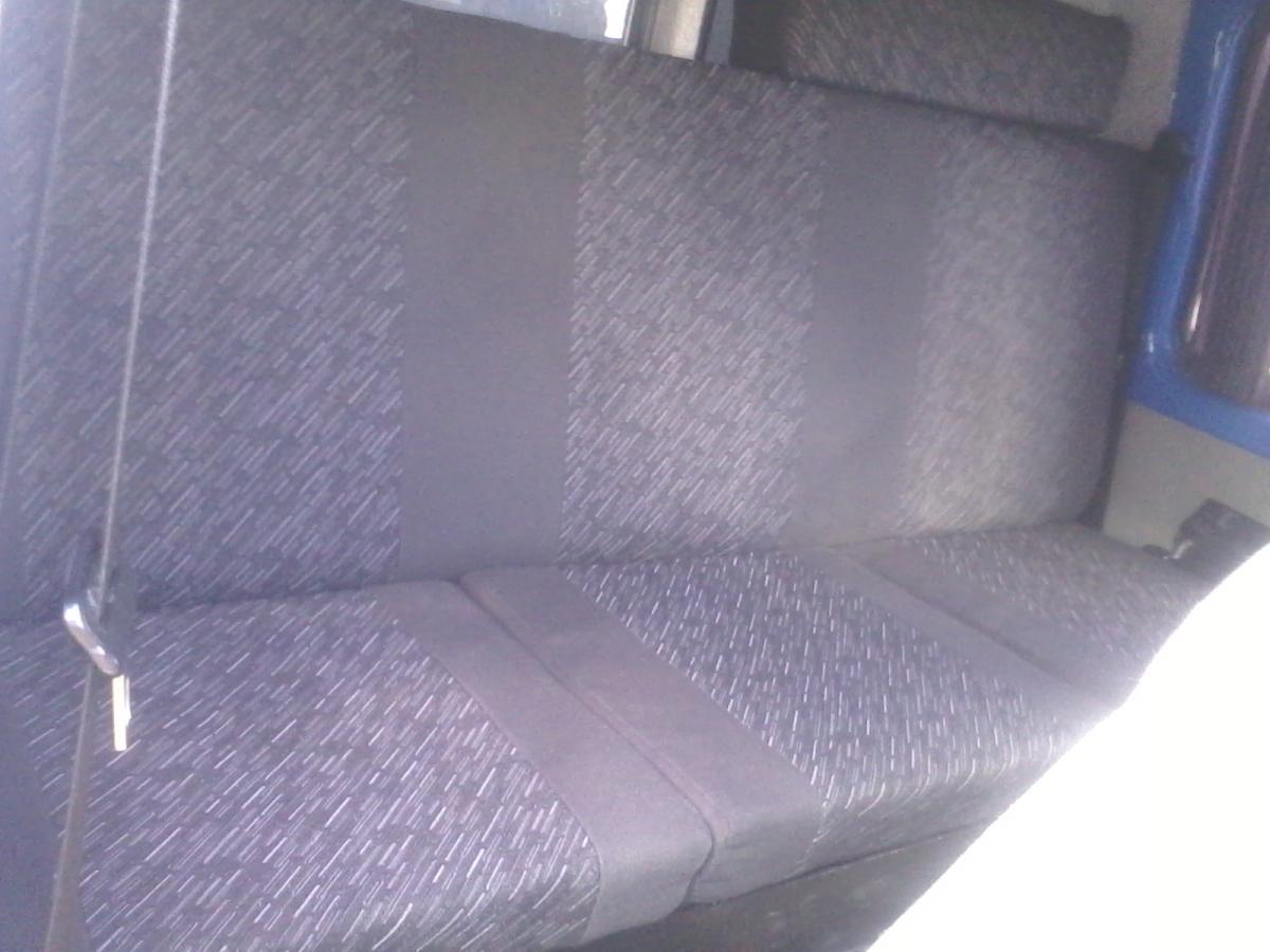

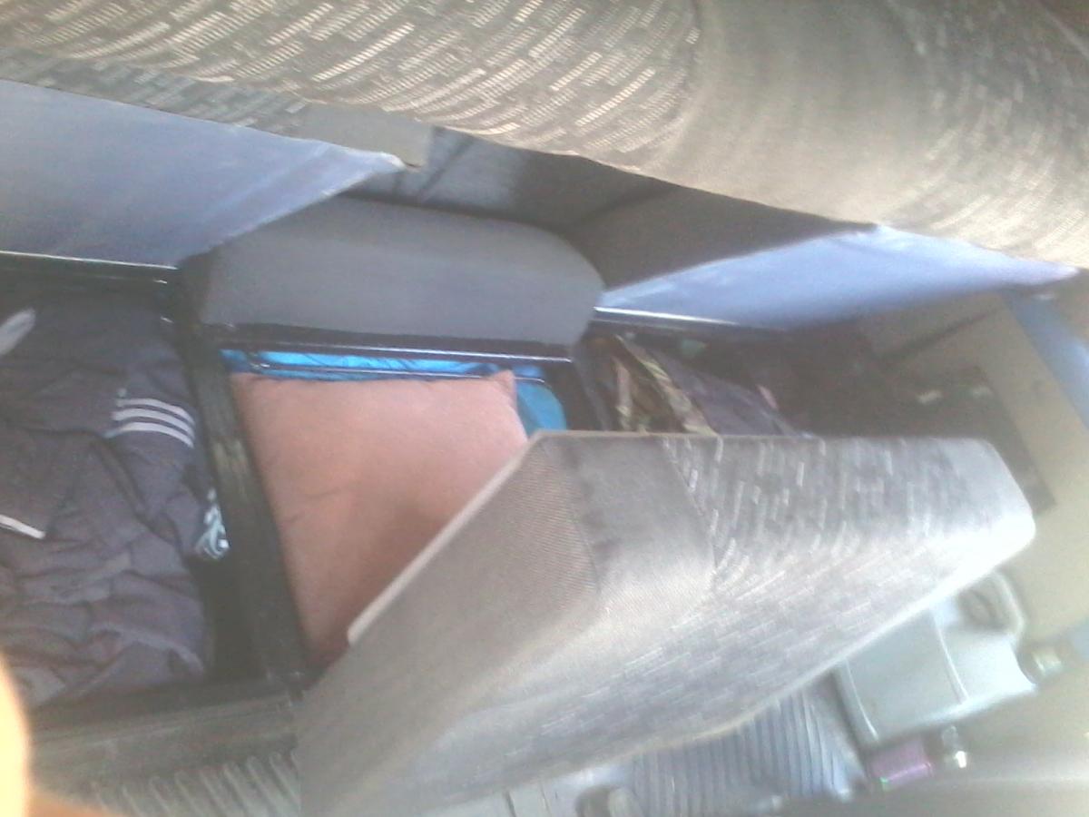

Волгодонск161 5 Опубликовано 19 января, 2014 Продемонстрирую свой вариант спального места.До Газели был Камаз,куда покупал диван ростовский,местных усельцев.Вот и подумал,почему бы что-то подобное не соорудить в полуторке!Убрал спинку и разобрал седенье.В образовавшейся нише из фанеры сделал вещевой ящик.Вместо родной подушки сиденья вырезал из фанеры-десятки сидуху по размеру каркаса. Положил несколько слоев поролона и обшил тканью.Спинку сварил методом замера на месте.Так же обмотал поролоном и зашил тканью.На фотках черновая работа,т.к. не могу придумать каким бы красивым материалом это все обшить.. https://img-fotki.yandex.ru/get/9758/81364277.0/0_cf14b_e734e648_L.jpghttps://img-fotki.yandex.ru/get/9758/81364277.0/0_cf14b_e734e648_L.jpg https://img-fotki.yandex.ru/get/9305/81364277.0/0_cf149_c4dd1b84_L.jpghttps://img-fotki.yandex.ru/get/9758/81364277.0/0_cf14a_a9393cff_L.jpghttps://img-fotki.yandex.ru/get/9104/81364277.0/0_cf14c_3e8b4a5c_L.jpghttps://img-fotki.yandex.ru/get/9756/81364277.0/0_cf14d_d7e4819b_L.jpghttps://img-fotki.yandex.ru/get/9836/81364277.0/0_cf14e_f05018e3_L.jpg 4 Поделиться сообщением Ссылка на сообщение Поделиться на другие сайты
Волгодонск161 5 Опубликовано 19 января, 2014 Дополню.На спинке боковые стойки сделал из уголка.Т.о. когда опускаешь спинку уголок упирается в каркас сиденья и получается ровная площадка.Все это подгоняется на месте и лишняя часть ребра стойки срезается болгаркой.Мой рост 1.80,ложусь по диагонали-помещаюсь во весь рост.Собирается-разбирается диван за 20 секунд с перекурами ))) Поделиться сообщением Ссылка на сообщение Поделиться на другие сайты
Igorexa 632 Опубликовано 19 января, 2014 Дополню.На спинке боковые стойки сделал из уголка.Т.о. когда опускаешь спинку уголок упирается в каркас сиденья и получается ровная площадка.Все это подгоняется на месте и лишняя часть ребра стойки срезается болгаркой.Мой рост 1.80,ложусь по диагонали-помещаюсь во весь рост.Собирается-разбирается диван за 20 секунд с перекурами )))Нормально получилось. Еще лучше будет после обшивки. Но блин все равно не спальник (в смысле не полноценный спальник). Перекантоваться ночку сойдет, а больше может и не нужно будет. Поделиться сообщением Ссылка на сообщение Поделиться на другие сайты
Волгодонск161 5 Опубликовано 19 января, 2014 Приходится 3 ночи в неделю спать в машине,и ничего,высыпаюсь.А вообще в планах сдвинуть кузов на пол метра по раме и сделать полноценное спальное место,на всю ширину кузова(2,07)Но это все по весне.А пока эта самоделка очень выручает!Тем более затрат минимум!! Поделиться сообщением Ссылка на сообщение Поделиться на другие сайты

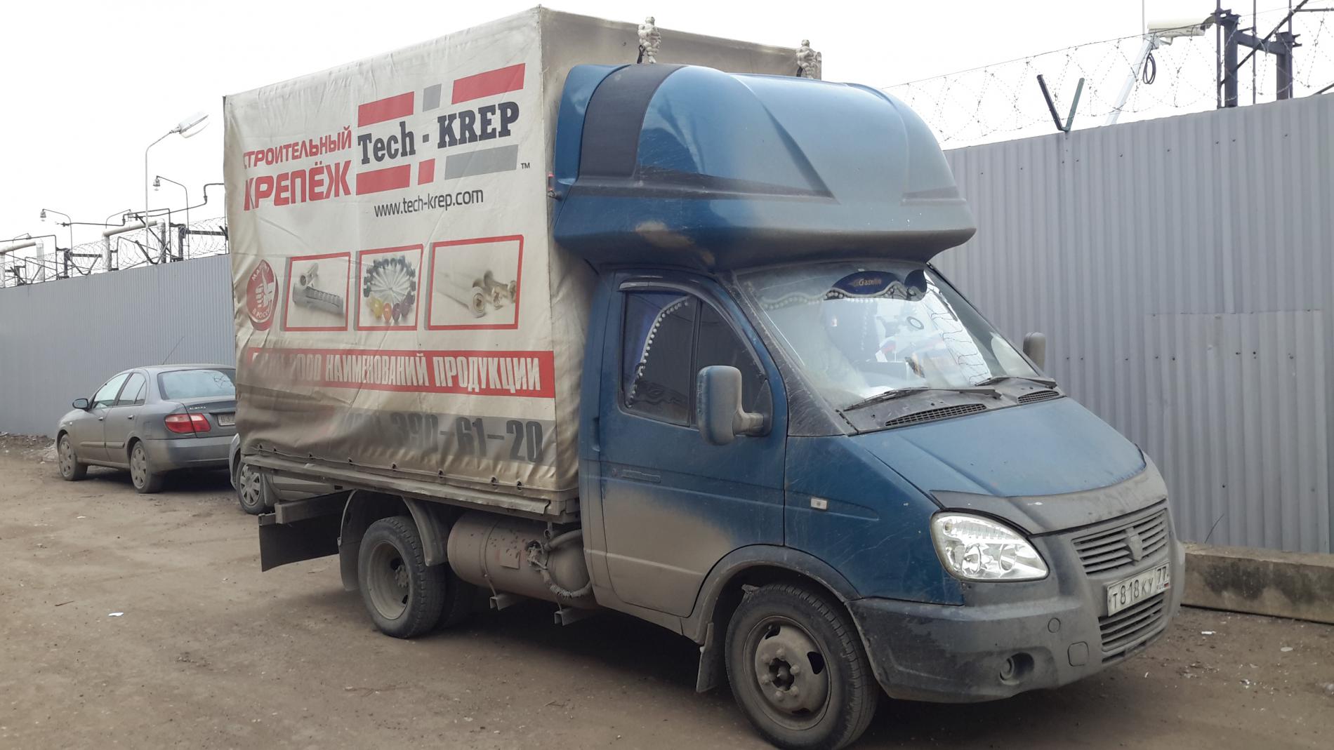

dikiykayot 0 Опубликовано 25 июля, 2016 может кто и видел, моё чудо не изобретал просто заплатил и поставили и покрасили в цвет кузова, ставят в железнодорожном часа за три Поделиться сообщением Ссылка на сообщение Поделиться на другие сайты
Kostan152 2 Опубликовано 25 июля, 2016 И сколько денег стоит этот кабинет? Поделиться сообщением Ссылка на сообщение Поделиться на другие сайты
volcher 169 Опубликовано 26 июля, 2016 50 тыс руб вроде как Поделиться сообщением Ссылка на сообщение Поделиться на другие сайты
Alex030569 7 025 Опубликовано 26 июля, 2016 может кто и видел, моё чудо не изобретал просто заплатил и поставили и покрасили в цвет кузова, ставят в железнодорожном часа за триУ товарища такая спалка стоит.Вещь хорошая,да же отличная.Он туда еще разводку с автономки завел,спит зимой и летом в ней. Поделиться сообщением Ссылка на сообщение Поделиться на другие сайты
